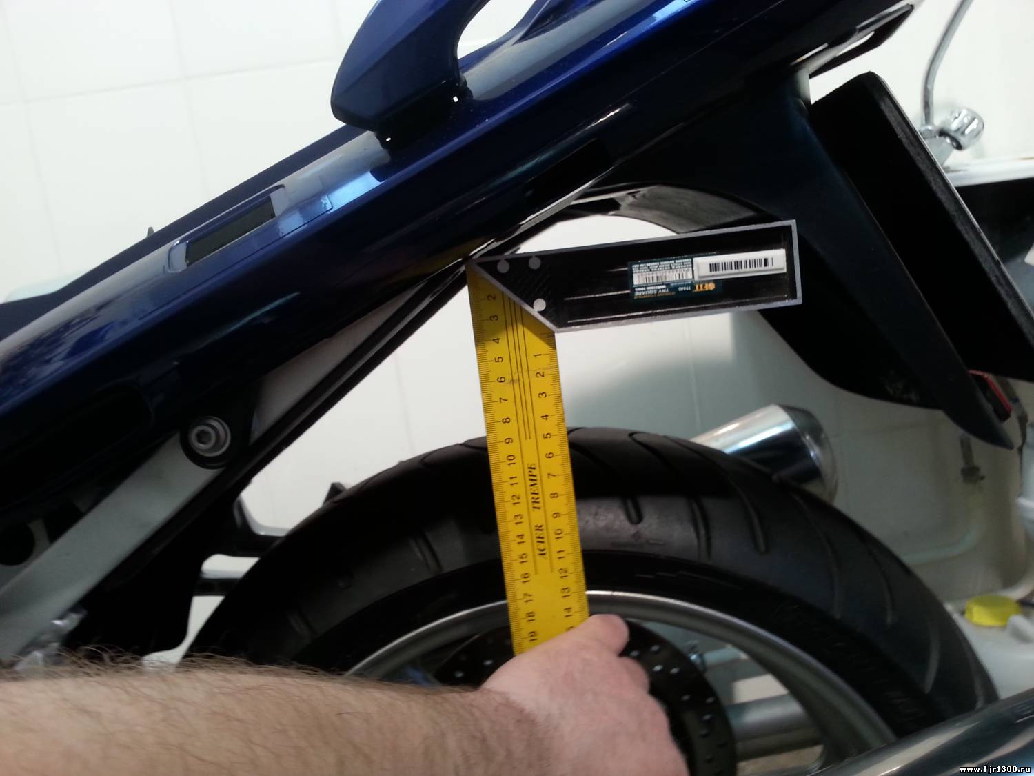

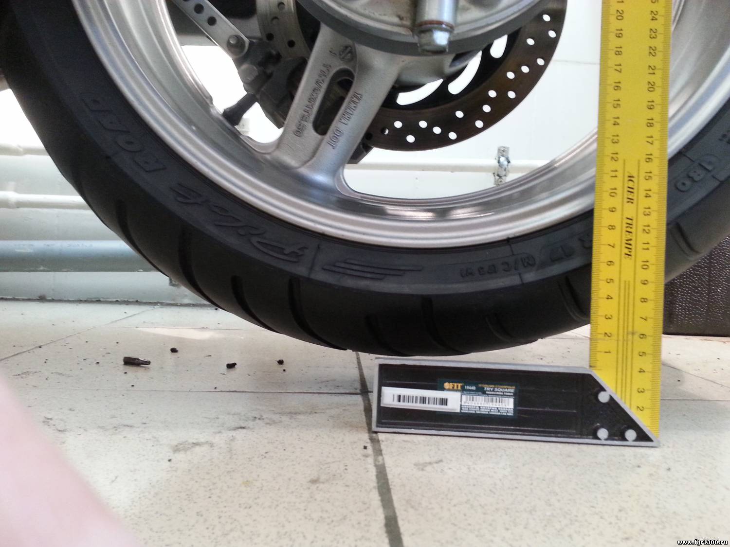

Ребят, подскажите как увеличить зазор между задним колесом и подкрылком? я когда еду с 2-м номером колесико трется о крыло. Мот приобрел в середине ноября, успел только по гаражам прокатиться, поэтому с конструкцией еще не знаком. Буду признателен за совет.
FOXALEXДата: Суббота, 01.02.2014, 00:54 | Сообщение # 664
Сообщений: 51
Сейчас как то так...
Прикрепления: 7501479.jpg (255.8 Kb)
электроникДата: Суббота, 01.02.2014, 10:10 | Сообщение # 665

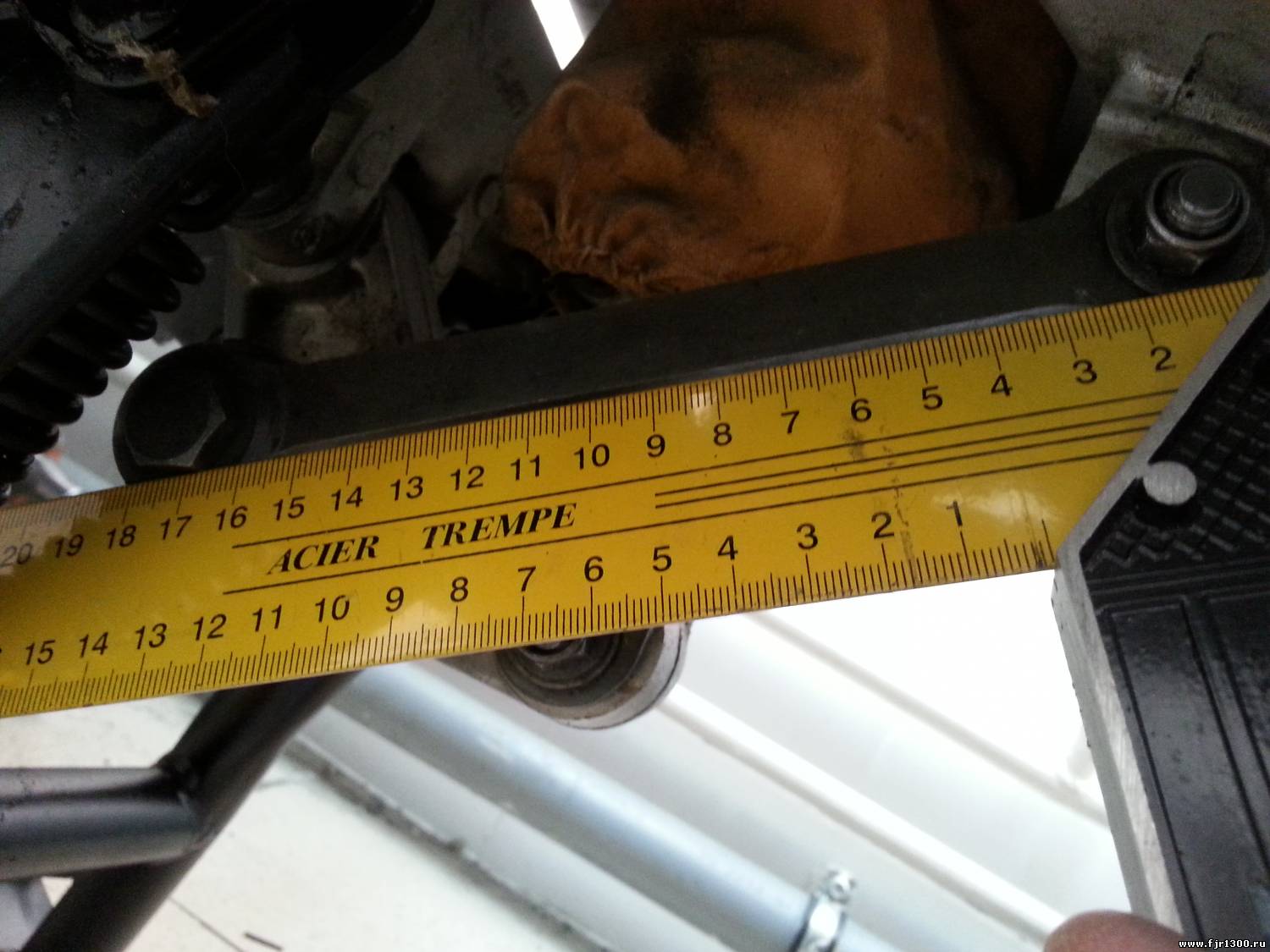

FOXALEX, Такого не должно быть,возможно две тяги от маятника к рычагу прогрессии не стандартные(для занижения подвески).Померяй расстояние между центрами отверстий в них.
БирикДата: Суббота, 01.02.2014, 14:32 | Сообщение # 666
FOXALEX, электроник правильно пишет,что там у тебя не стандартное.Завтра в больничку поеду,немного с мотом хочу поковыряться,зафотаю все и тебе будет понятно что и где нужно снять и измерить.
FOXALEXДата: Суббота, 01.02.2014, 22:25 | Сообщение # 667
Сообщений: 51
Бирик, привет! Узнал? На семпермото переписывалтсь. Мот приехал из Японии, может там под короткие ноги че то приткнули... :)
Буду благодарен за фото.

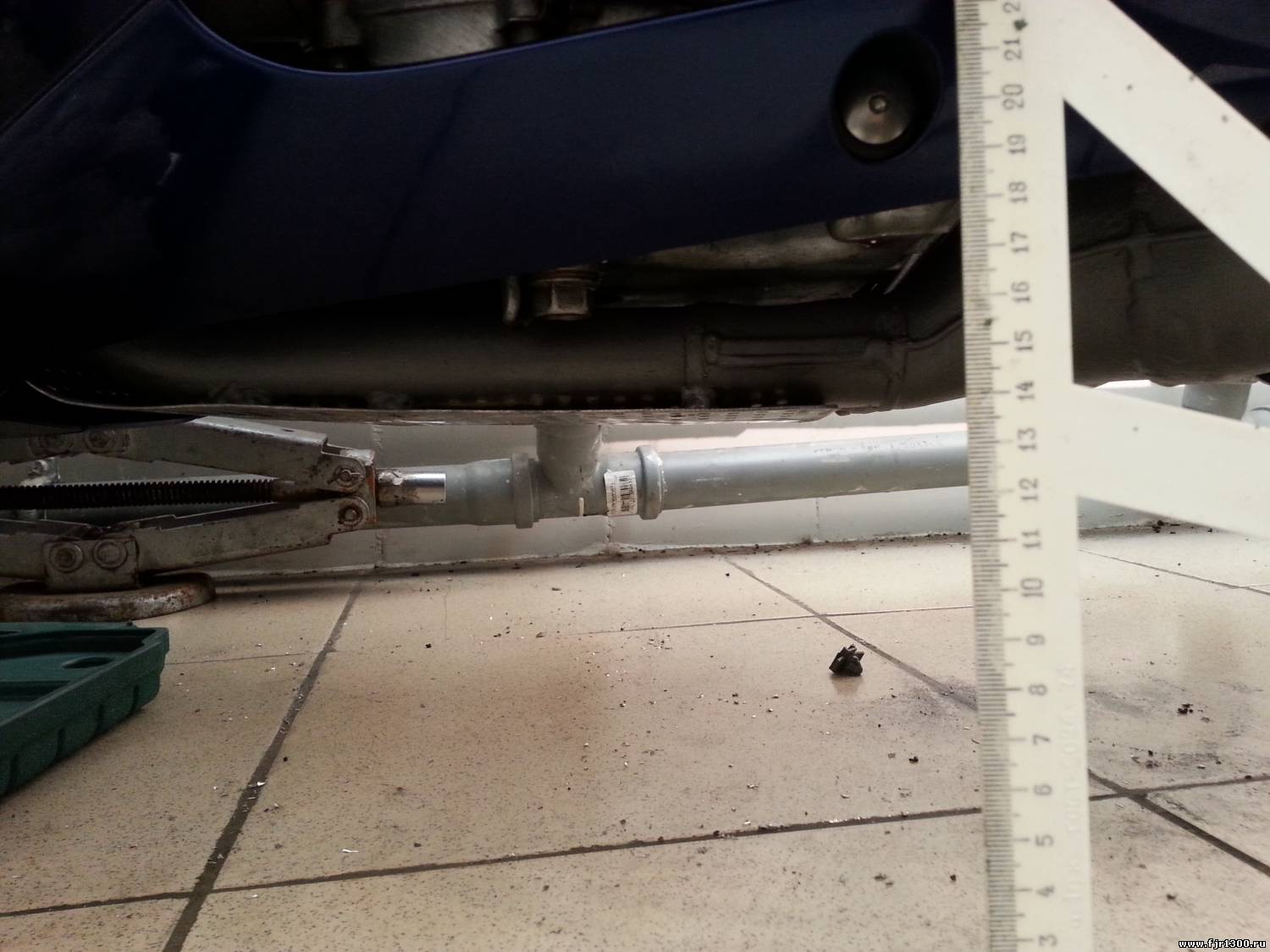

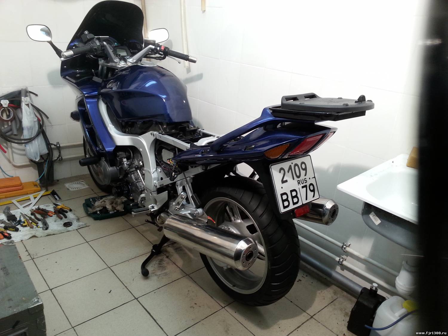

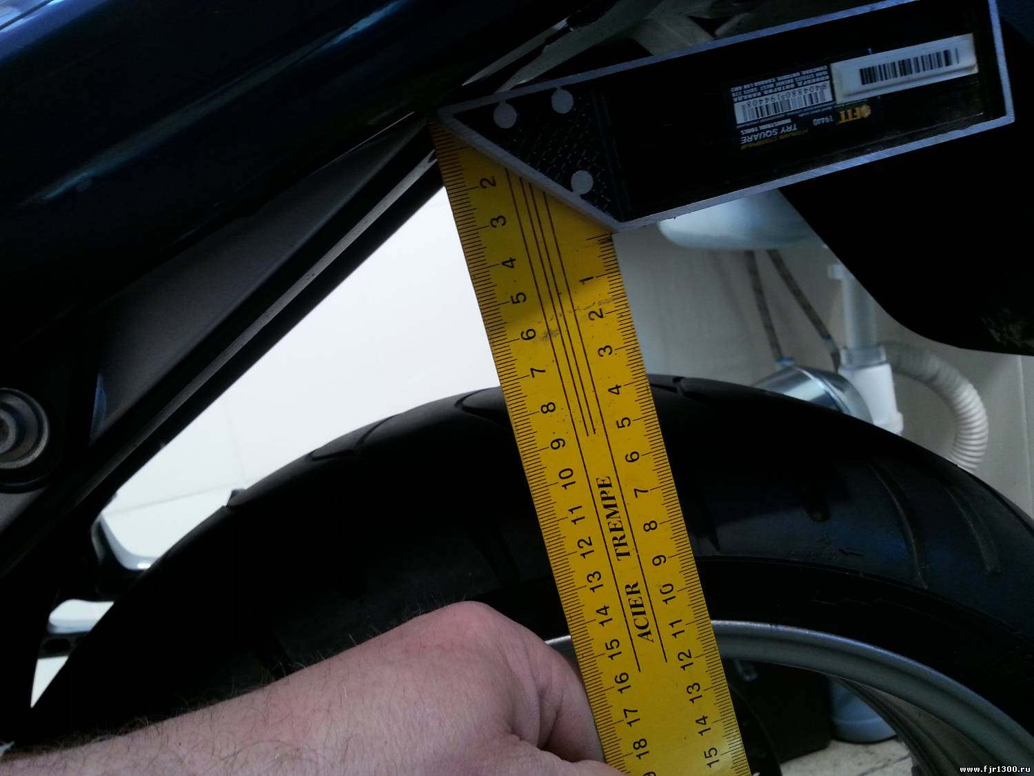

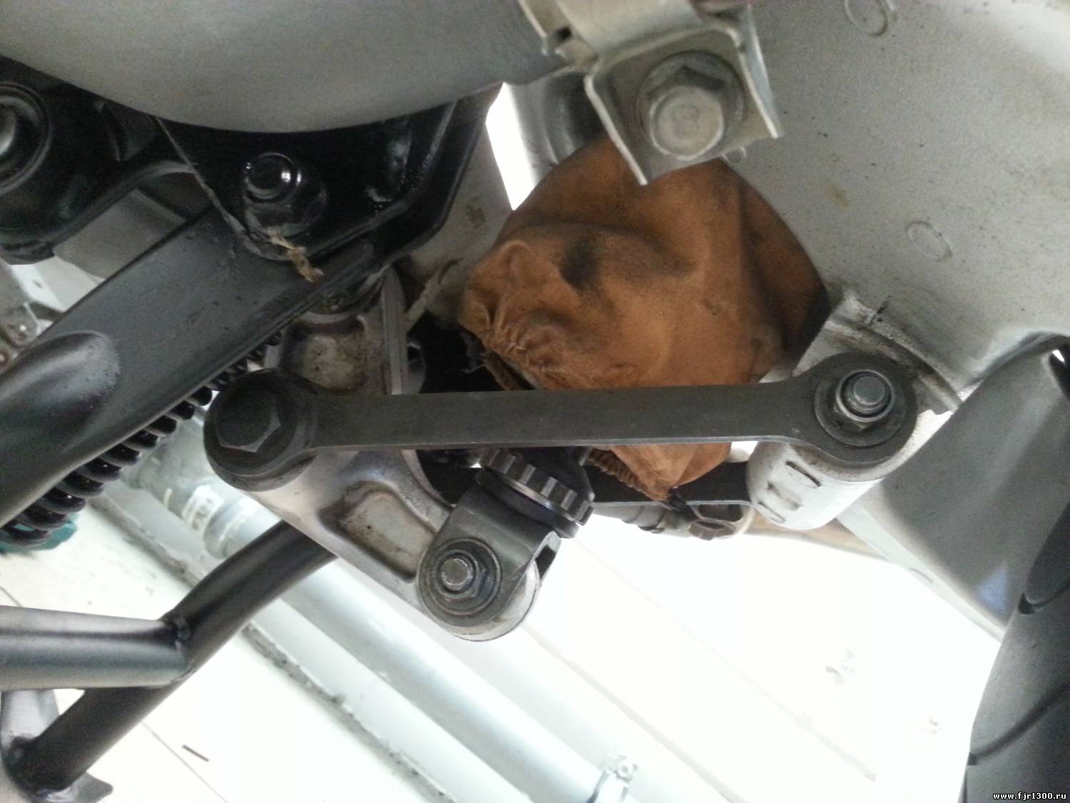

БирикДата: Воскресенье, 02.02.2014, 13:44 | Сообщение # 668

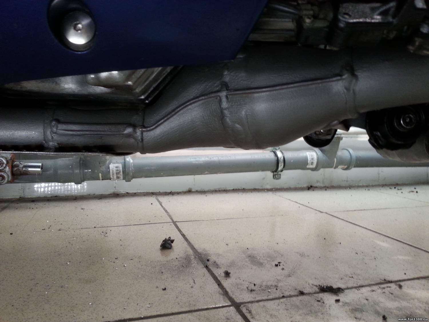

FOXALEX Значит по фотам будет все понятно,вначале мот на центральной подножке,потом снят с подножки,ну и расстояние под глушаками,ну и моя ремонтная база профилактики.
Если с рычагами все в норме,а именно их и меняют чтобы мот был выше или ниже,значит не родной аморт,возможно японский колхоз.

Самого паука снимал.ржавый он не был нигде,но мне не нравилось,все отчистил насадкой на дрель,очистил до блеска и покрасил высокотемпературной краской. Внизу под двигателем трубы были не мяты,но немного потерты,потому приварена японская нержавейка с дырками.
Народ меня не одобрит,но выхлоп пилил и удалил катализаторы.

Бирик, спасибо дружище! По фоткам все стало понятно. Сегодня пойду замеры снимать... Я смотрю ты решил полностью перебрать свой мот. А зачем катализаторы удалил? и на амортизатор зачем чехол?

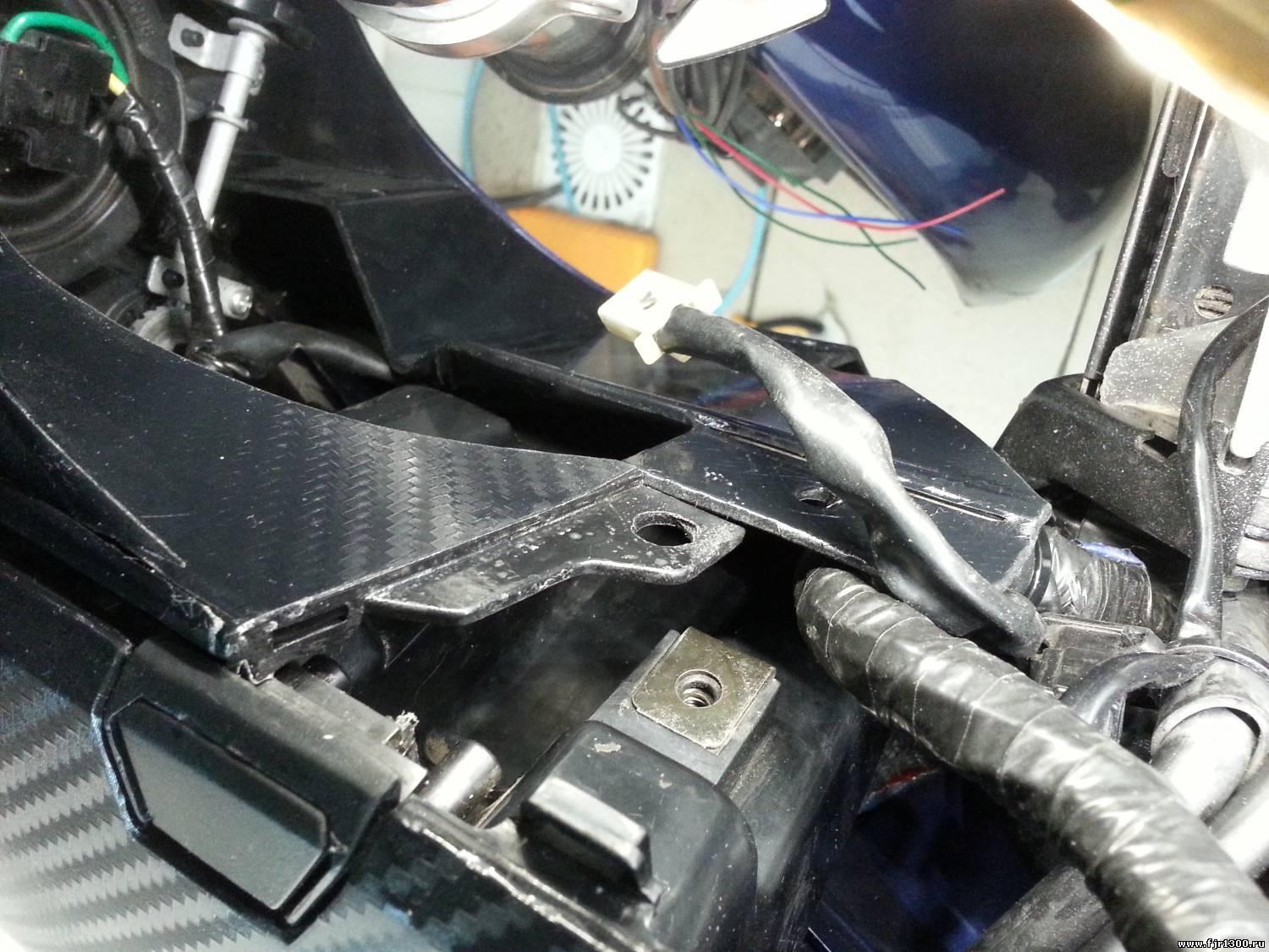

БирикДата: Воскресенье, 02.02.2014, 15:21 | Сообщение # 674
Кто теперь мне подскажет,на фото понятно,что к бардачку что то должно быть прикручено,на бардачке же есть места к которым что то прикручивается,где посмотреть чего у меня не хватает?
Прикрепления: 9895827.jpg (211.5 Kb)

Про чехол на аморте мне тут подсказали,целее будет шток и соответственно сам аморт.
Про каталики,я вредитель природы.
