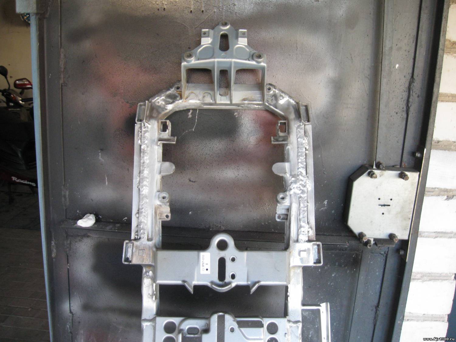

Рама: Она состоит из двух частей, конечно же обе части очень важны, но слабое место, это задняя, если мот много ездил по ямам и гружёный, то будут трещины. Вот по этой фотке, при внимательном рассмотрении, ты увидишь слабые места http://www.bes1.ucoz.ru/_fr/3/4239904.jpg , а вообще прочти вот эту тему: http://www.bes1.ucoz.ru/forum/14-390-1 , там подробнее и с моим фотоотчётом. А вообще рама, т.е. её задняя часть, это, наверное, не самое важное, её можно проварить и усилить.

Спасибо,за подсказку где больное место в раме я понял облазию все!

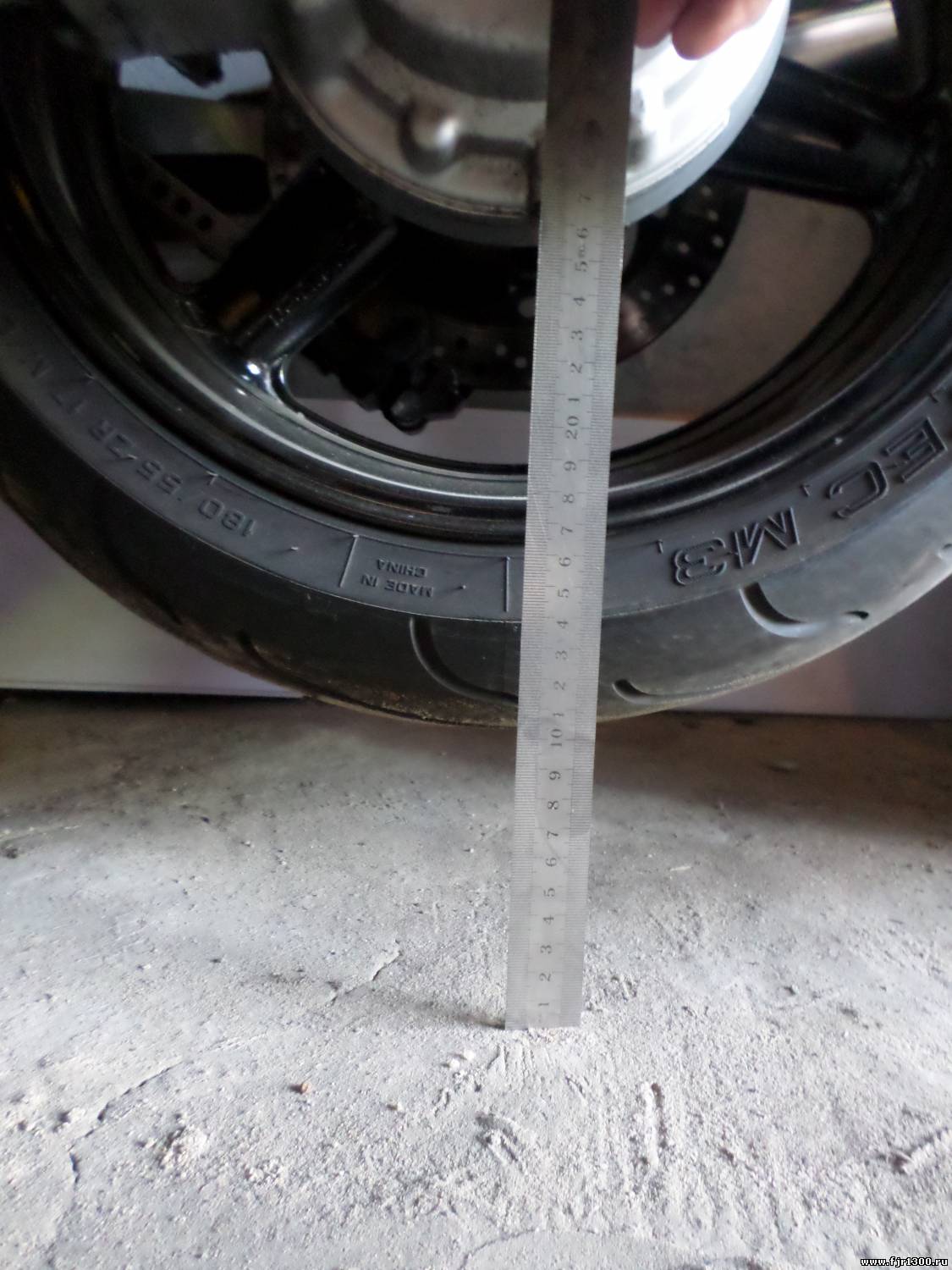

Фурер, вот так на заниженой подвеске на центральной подножке
Прикрепления: 8068731.jpg (163.1 Kb)

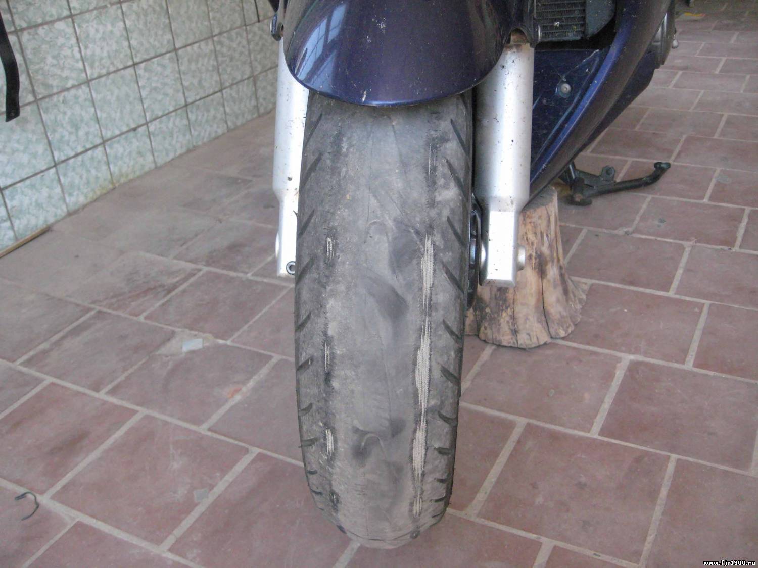

maniac, Бывает и наоборот!
Прикрепления: 5865270.jpg (144.6 Kb)
