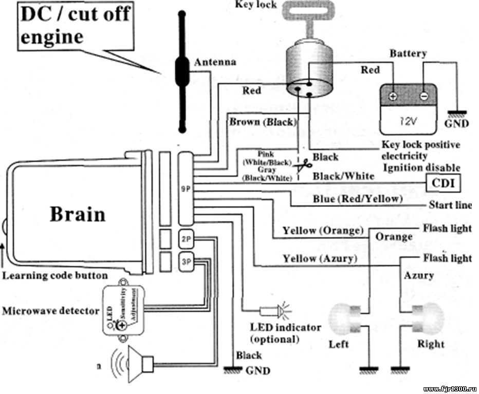

Научите ПЛИИИИИЗ как правильно установить сигнализацию. Буду очень благодарен за любой совет. Сам ни разу пока не устанавливал.

FOXALEX, Какого года мот?Что-то мне кажется что эта сигналка для мопэда.

Если есть опыт с лампочкой контролькой как найти и прозвонить провода и подсоединить провода от сиги,то все советы напишу,все разъемы под баком,снимаем бак и все подсоединяем,если в этом деле совсем опыта ноль,то смысла что либо советовать и учить,нет.
Четвертый и пятый провода сверху,это блокировка запуска,шестой провод это стартер.Про это нужно будет разговаривать в личке или в почте.
Мот у тебя вроде 02 года,имобилайзера нет,так?

Мот 2001 без имобилайзера. С электричеством дружу, конструкцию и схему мота не знаю... Хочу установить сам. А вот на счет мопэда чё т я как то расстроился. Выписывал себе эту чудо-конструкцию на алиэкспресс, в надежде и с глубокой верой в каКчество продукта...)))

Снимаем бак и вот куча разъемов.Визуально и продергивая жгуты находим провода идущие от замка зажигания понимаем,что вот он разъем именно от замка.
Ищем жгут идущий от левого блока рулевого и соответственно сам разъем.
Делаем контрольку,т.е. 12 вольтовая лампочка,один провод на массу, к другому просто швейная иголка.
Зажигание не включаем и прокалывая иголкой изоляцию проводов идущих от замка находим провод на котором 12 вольт=лампочка засветится. К этому проводу подсоединяем твой красный от сиги.Получится красный к красному.
Теперь на разъеме идущем от левого блока ищем черный,это масса и к нему подсоединяем черный от сиги.
Третий сверху провод на сиге,подписан как Brown,это провод от сиги на габариты,но у меня при повороте ключа включается и зажигание и щиток и габариты,но по цвету провод на разъеме от замка коричнево-голубой,по крайней мере так по схеме на твой год.
Вот тут давай покурим,потому что непонятно мне сколько проводов именно на твоем моте в этом разъеме? Если провода всего три,на одном всегда 12 вольт,а на следующих двух 12 вольт появляются при повороте ключа и включаются габариты и зажигание или же провода четыре и есть отдельное положение ключа где включаются только габариты.Глянь и напиши и потом дальше будем все соединять.
На сиге есть запуск двигателя с пульта,это тебе реально нужно или это пропустим?

Провода можно не прокалывать,есть возможность с обратной стороны разъема иглу законтачить.
Смотрю схемы,после 03 года есть изменения и америкос от японца есть отличия,а у тебя японец как известно и именно первая партия этих мотов. Так же контролькой в жгуте(разъеме) от левого пульта найди два провода идущие на поворотники.

FOXALEX,В разъёмах под баком много воды,подсоединяйся под сиденьем.
