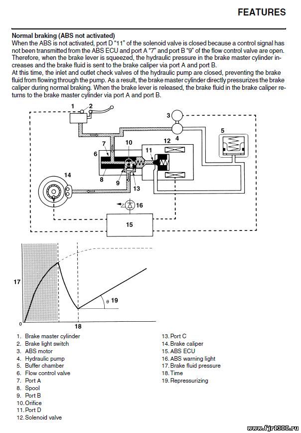

МотоГад, Рома, а что тогда означают 3 и 4 пункты на рисунке?
Прикрепления: 2634983.jpg (97.5 Kb)
МотоГадДата: Четверг, 03.07.2014, 20:47 | Сообщение # 889
Marvik, эти пункты означают исполнительные устройства внутри блока, называемые 3-ABS мотором и 4-гидравлическим насосом. В конкретном случае, судя по переводу крайних строк, эти "номера" участвуют в регулировании (выравнивании) давления в портах А и В. Вспоминая Мой пост выше, эти детали никак НЕ участвуют в усилении тормозного усилия, как это происходит в блоках мотоциклов BMW.
А зачем спрашивал?
MarvikДата: Пятница, 04.07.2014, 09:39 | Сообщение # 890
МотоГад, Рома, теперь понятно, то есть, этот насос просто возвращает сброшенную жидкость назад к главному цилиндру... а пункт 5, буферная камера, это бачек на руле, или в блоке АБС эта камера?
Сообщение отредактировал Marvik - Пятница, 04.07.2014, 09:41
МотоГадДата: Пятница, 04.07.2014, 10:15 | Сообщение # 891
Примерно так...
это как это, возвращает?????
Цитата МотоГад ()
Только у BMW активная ABS (насосы нагнетают давление в контура) у остальных мотоциклов, пассивная (избыточное давление созданное водителем, сбрасывается). Так что НЕТ у нас насоса
Объясни, что такое пассивная ABS и как она работает т.е. создает и сбрасывает давление, если можно схематично изобразить, то изобрази.
П.С. На мой взгляд у нас обычная классическая ABS  с мотором и помпой для создания давления.
Сообщение отредактировал Aragorn - Пятница, 04.07.2014, 12:06
МотоГадДата: Пятница, 04.07.2014, 15:50 | Сообщение # 893
Зачем Мне повторять мануалы? Если Тебе интересно, изучи их Сам! А для сравнения, проехай хоть немного на BMW с активной системой ABS, всё в голове встанет на места!
AragornДата: Воскресенье, 06.07.2014, 00:28 | Сообщение # 894
Сообщений: 220
МотоГад, спасибо за ответ.
Возможно ты, под "активной" ABS от BMW, понимаешь применяемый совместно с ней усилитель тормозов, который в нее интегрирован.
С 2007 года, в новых системах ABS от BMW, усилителя больше нет.
http://www.bmw-motorrad.ru/ru....nt=http
Конечно все ABS компонованы по разному (многоканальность, комбинирования перед-зад, разные клапаны и порядок их работы) но общий принцип работы, сбросить излишнее давление созданное водителем и снова создать чтобы снова сбросить вроде не отменяли.
ссылка - что могли преподнести своему водителю тормоза от BMW
http://bmwclubmoto.ru/showthr....-K1200S
Сообщение отредактировал Aragorn - Воскресенье, 06.07.2014, 00:34
МотоГадДата: Воскресенье, 06.07.2014, 04:27 | Сообщение # 895
У BMW вообще принцип работы "активной" системы другой. Там нажатием на рычаг тормоза пьезо-керамика определяет усилие и скорость нарастания давления в контуре, т.е. рычаги являются сигнальными для системы, и опираясь на эту инфу, насос качает СОЗДАВАЯ торм. усилие на суппорте, как это усилие начинает блокировать колесо, то насос перестаёт качать, давление падает, колесо опять крутится, и так по циклу.... В нашей ABS тормозное усилие создаёшь ТЫ САМ! А система с помощью исполнительной арматуры и электроники  излишки давления сбрасывает.
Грубо говоря, выташив предохранитель (отключив) у BMW в системе ABS офигеешь нажимать рычаг, что бы тормозить (аварийный режим работы), а у FJR останется всё по прежнему, но в обоих случаях колесо можно заблокировать (ABS то отключили).

AragornДата: Среда, 09.07.2014, 22:34 | Сообщение # 900
Сообщений: 220
О великий гуру МотоГад, я был не прав tongue ,в наших тормозах, действительно, насос лишь откачивает лишнею жидкость обратно к главному тормозному цилиндру.
Бирик, для тебя сделал немного машинного перевода, собственно понять принцип работы по нему можно.  И вариантов твой неисправности тоже много, засорения клапанов или их закисание, закисание буфера, плохая работа дозирующего клапана на сброс давления, неправильная работа мозгов (подача сигнала к клапанам с задержкой)
