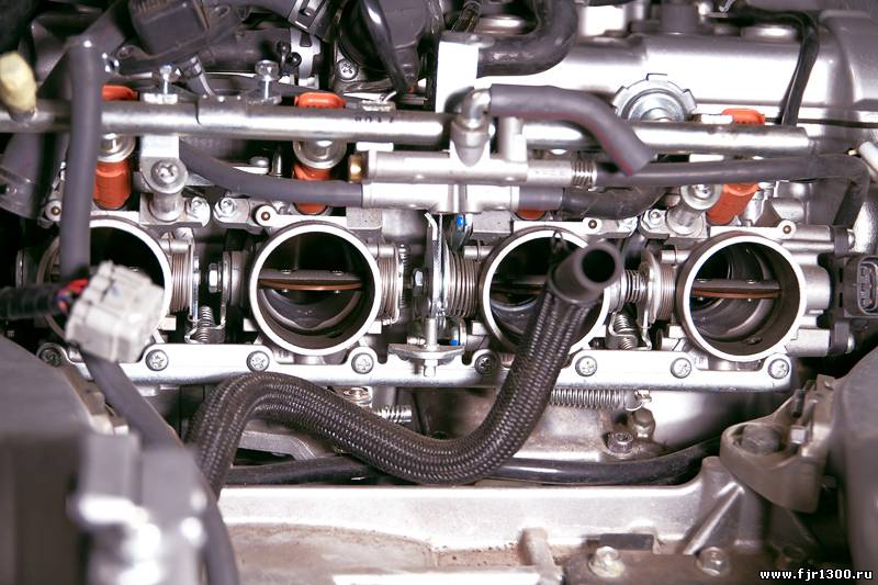

У меня восьмой год (англичанин). Загонял сам, из Польши. Брал в 11-ом году с пробегом 10 тыщ миль.
Пока накатал только до 17 тыщ. Езжу не много. (Много - не получается.. по разным причинам. Подумывал даже продать, за невостребованностью его дальнобойных амбиций.. но пока  сдерживаюсь. Нравиться мне этот конь, и полностью устраивает!)
Из всего, что делал - перебрал трапецию в прошлом году.. да вот сейчас - вилку полностью. Не текла и не болталась особо.. но появились окислы из под пыльника на одном пере. Решил почистить, покрасить... Да народ пишет, мол опосля 20 тыщ пробега не грех и расходнички в вилке подмахнуть.. В общем - вовремя залез: на нижних направляющих тефлон уже светился насквозь по рабочей бочине. Сейчас - аки новая. )))
Читал мол от нашего бензина коллектор впускной засирается густо.. - решил заглянуть. Был приятно удивлён (см. фото). Может пробег маловат ещё для отложений...

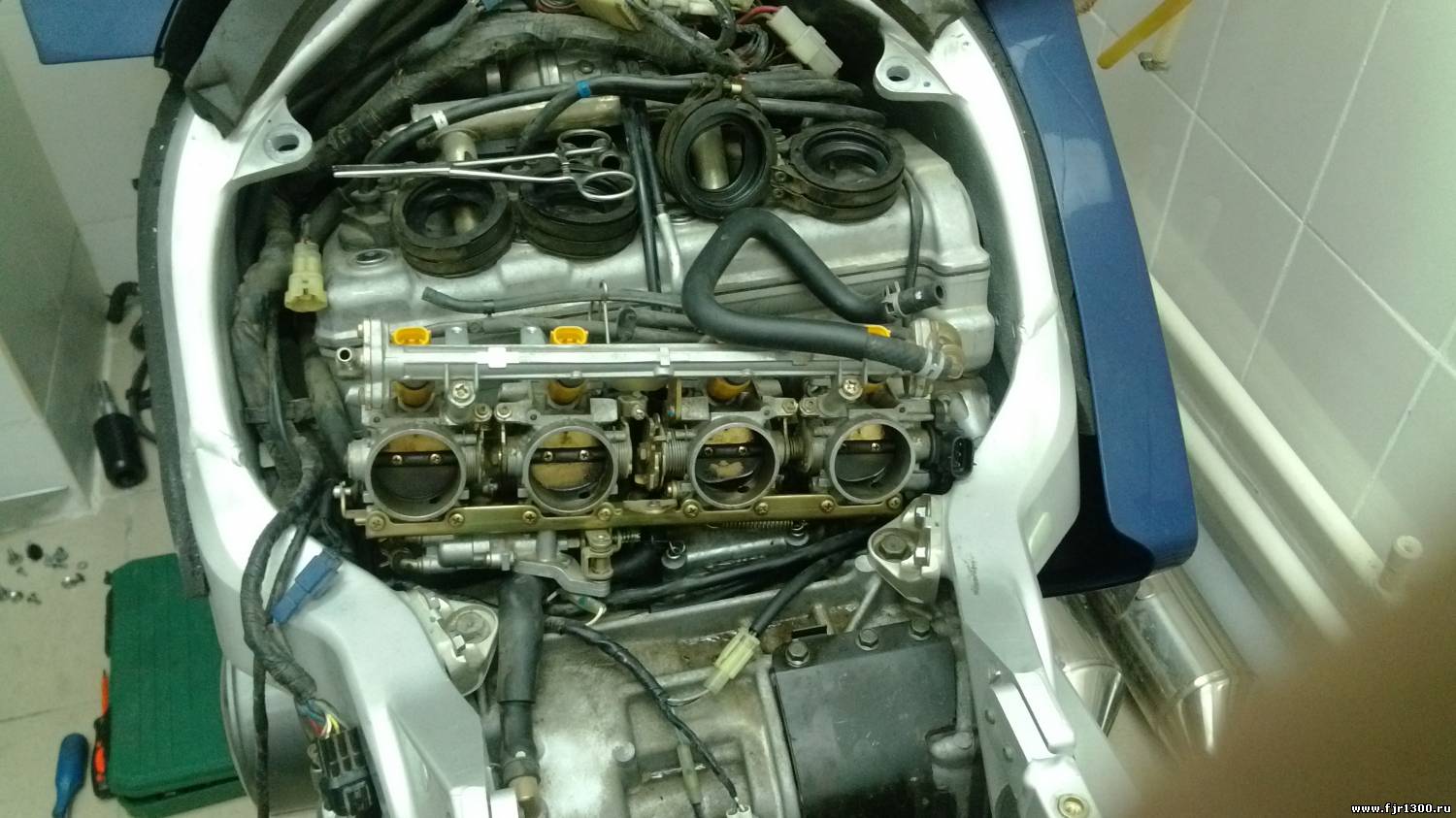

БирикДата: Вторник, 21.01.2014, 05:27 | Сообщение # 111
Красавец.У меня было страшнее,пробег 30 тыщ миль.Все по честному я его нашел в америкосовской статистике и в продажах.Наши суки скрутили в половину.
 Три года отъездил только на Лукойловском бензе - никакого нагара или отложений вообще !
БирикДата: Среда, 19.02.2014, 03:02 | Сообщение # 114
Не бензин виновник грязи на дросселях,если внимательно разобраться в системе подачи воздуха к выпускным клапанам и снять и разобрать  воздушные мембранные клапана на клапанной крышке,то все станет понятно про грязь.
BanzayДата: Среда, 19.02.2014, 08:41 | Сообщение # 115
Бирик, чего-то в лом разбирать все тобой перечисленное...! Может просто объяснишь  мотолюду свои наблюдения? wink
БирикДата: Среда, 19.02.2014, 10:02 | Сообщение # 116
Ну как пояснить? Там на клапанной крышке есть специальные мембранные клапана,на холостых оборотах вся эта система мембран и воздуха в хитром шланге и открытом электроклапане начинает резонировать и дополнительный воздух подается к выпускным клапанам,вся эта песня для снижения С.О. на холостых.
Постепенно система мембран забивается продуктами выхлопа и мембраны не закрываются и выхлоп летит в резонатор, а оттуда к дросселям.Плохо я пояснил? Я бы тоже не понял пока сам все не разобрал.
электроникДата: Среда, 19.02.2014, 10:06 | Сообщение # 117
Бирик, В своё время тоже поковырялся в рециркуляции,мучают сомненья,может систему вообще убрать?
БирикДата: Среда, 19.02.2014, 10:10 | Сообщение # 118
Честно скажу убрал,но электроклапан оставил подсоединенный  к проводке иначе мозг видит ошибку.
Так то все помыл в головке и собрал, а на штуцера одел заглушки.
