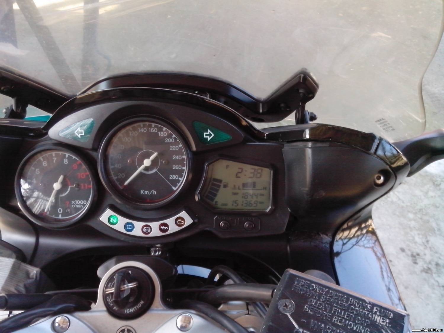

игорьДата: Среда, 19.02.2014, 21:09 | Сообщение # 125
И он работает как сто тысяч назад
Прикрепления: 8150829.jpg (133.3 Kb)
