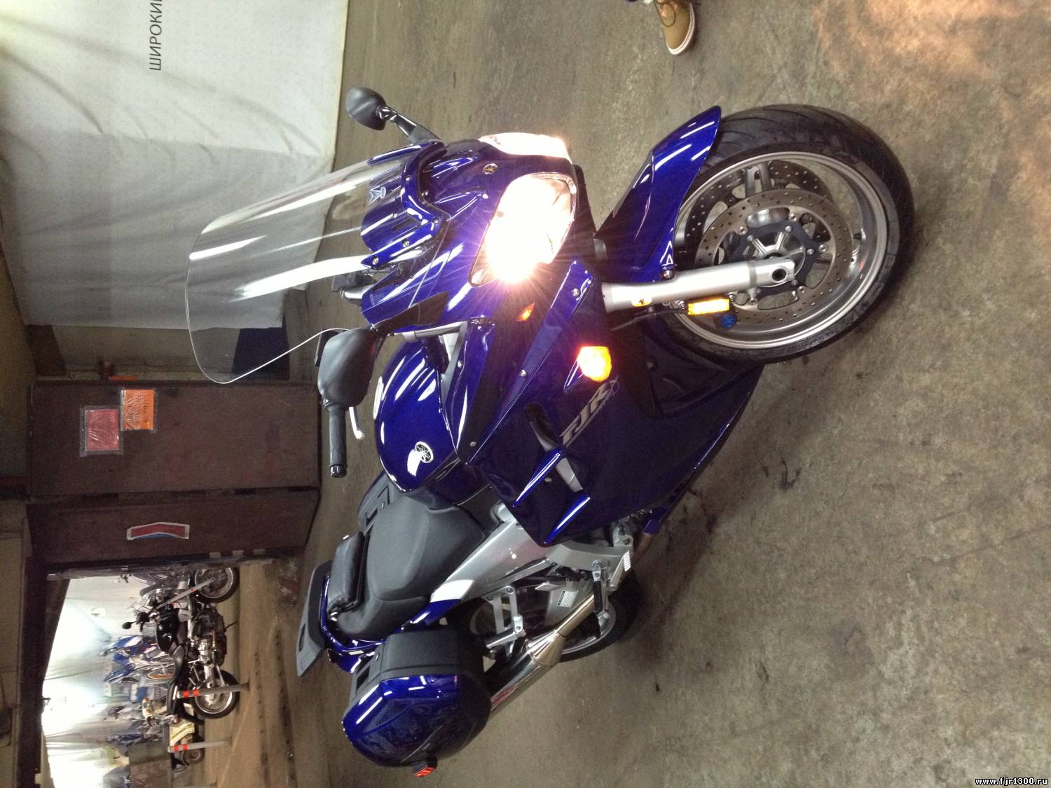

Приветствую всех участников форума а также ценителей правильных мотоциклов ,во первых хочу поделиться своей радостью о покупке мото 2005г синий фото прилагается ,понимаю ,что руки приложить придется и тем не менее очень рад .
Ну а теперь собственно вопрос ,есть сервис мануал ,руководство на русском языке и нигде ненашел
должен ли быть на крестовине кардана какой то чехол или нет ,потому как пальцем залез и нащупал крестовину открытую и вообще показалось ,что есть еле заметный люфт и наверное лучше поменять если она конечно меняется отдельно .Заранее спасибо всем откликнувшимся.
Прикрепления: 3621798.jpg (205.5 Kb)
