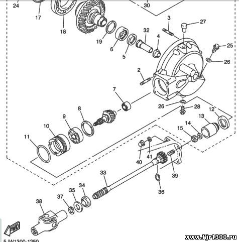

FishmanДата: Суббота, 12.03.2016, 19:31 | Сообщение # 155
Eгор, подскажи еще раз про сальник. с номером и размерами.
как тогда замазали герметиком так и ездил масло подливая. shy .
Прикрепления: 8895014.jpg (45.0 Kb)
EгорДата: Суббота, 12.03.2016, 20:42 | Сообщение # 156
Сообщений: 268
Порван был сальник под номером 34,но я бы еще заменил и второй сальник под номером 12 размер 53*38*7.
FishmanДата: Воскресенье, 13.03.2016, 09:23 | Сообщение # 157
Eгор
34 -  где размер взять?
12 -  53*38*7
вообще в мануале чего то наверно не туда смотрю не вижу где эти размеры написаны.
спасибо, Егор.
FishmanДата: Вторник, 15.03.2016, 08:08 | Сообщение # 158
34 сальник, подскажите где взять  размер

EгорДата: Четверг, 17.03.2016, 08:36 | Сообщение # 161
Сообщений: 268
Сережа что кричишь,это не сальник это манжета (пыльник) такую по размерам не найдешь,проще оригинальную деталь купить.За год она бы точно пришла!Тем более числится в наличии у оф дилеров на центр складе или дойди до экзиста и купи за 1000р!93108-43013-00
GromozekaДата: Четверг, 17.03.2016, 09:04 | Сообщение # 162
Сообщений: 110
Eгор, ты меня с толку сбиваешь. Сам редуктор я не разбирал, у товарища потекло масло через дренажное отверстие, я ему заказал сальник 12, ты пишешь, что у тебя масло шло через рваный сальник 34, теперь говоришь, что это и не сальник вовсе а пыльник - манжета. Масло через что тогда бежит? Выходит я зря манжету 34 заказал?

EгорДата: Четверг, 17.03.2016, 09:19 | Сообщение # 163
Сообщений: 268
Gromozeka, история у дяди Сережи такая,он хотел изучить конструкцию редуктора,разобрал но не затянул четыре гайки и у него отделился редуктор от маятника при этом карданный вал вышел из шлицов повредив эту манжету.Мы когда поехали в прошлом году в грузию по дороге разбирали  и пытались заклеить герметиком эту манжету.
FishmanДата: Четверг, 17.03.2016, 14:53 | Сообщение # 164
спасибо. Eгор! :v:
Eгор, разобрав теперь полностью я теперь его на всю жизнь запомню.
а снимал его для смазки  и замены подшипников в прогрессии и маятнике.
