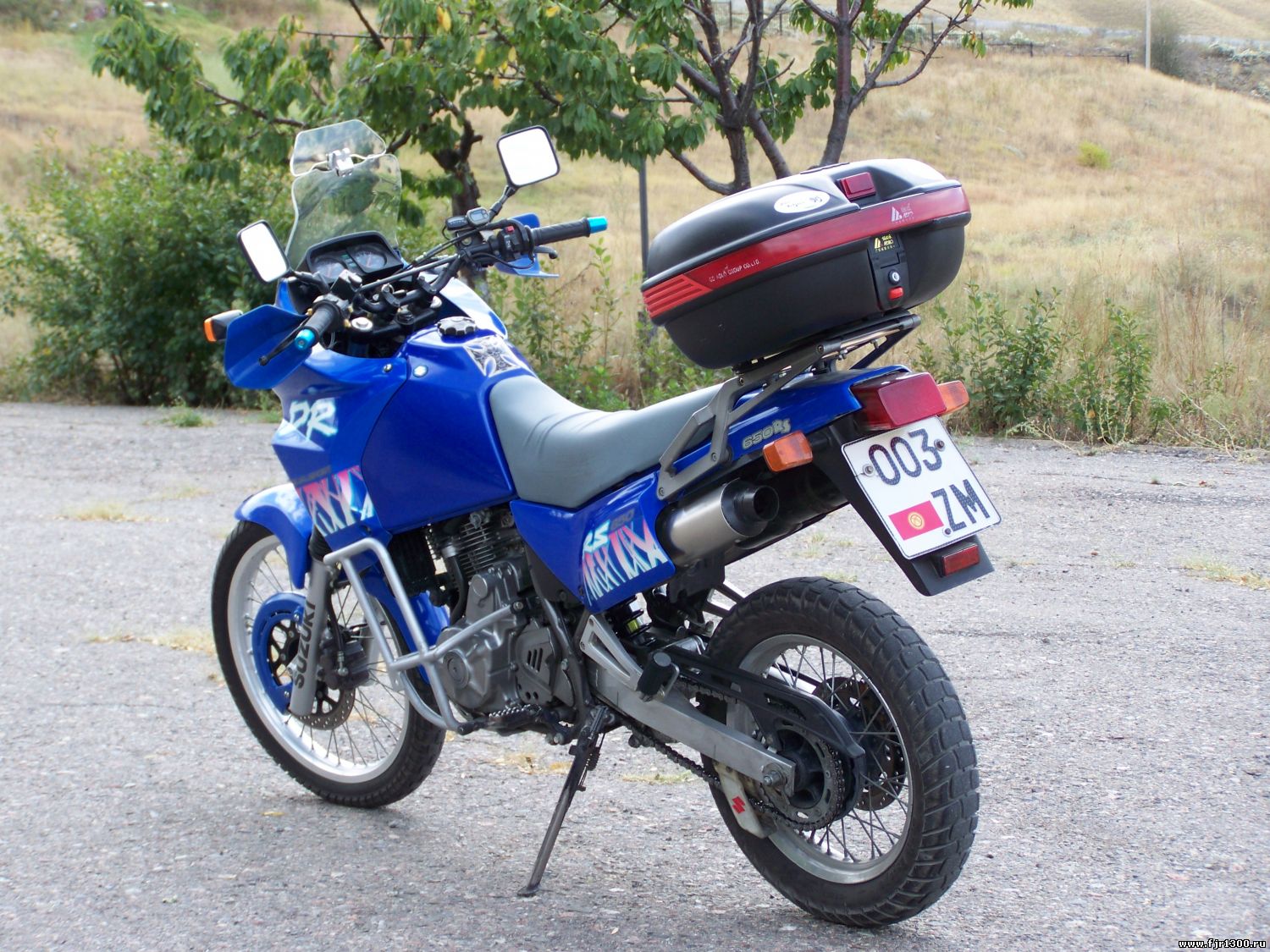

Lottos, Вот все говорят про Казахстан всякие истории... В виду того,что все врать не могут,прихожу к выводу, что видимо мне банально пёрло. Ну да "гайцы" там самые-самые, вот нигде других таких нет. Андрей ты смелый человек, на Ак-Байтал мне даже GS жалко гонять, SUZUKI DR 650 RS для подобных "покатух" всегда держал, продал одному пареньку, копытил на него не один год, а тут курсы валют "поплыли". Пришёл ко мне под новый год, вот правда чуть не плачет, сделайте мне подарок на Новый год... протягивает 3000$. Короче продал его, как есть со всеми прибамбасами, только пучь спойлер ВАНДЕРЛИХОВСКИЙ снял. Нет он у меня в идеале был,привод спидометра нужно было поменять,на моём рубашка была "леченая",да масло поменять, пробег 47000. А ты на FJR... Дерзко.

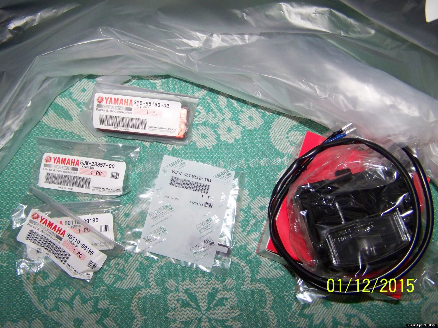

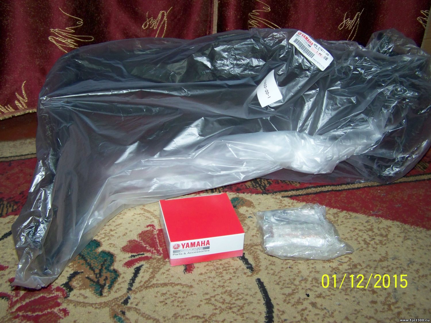

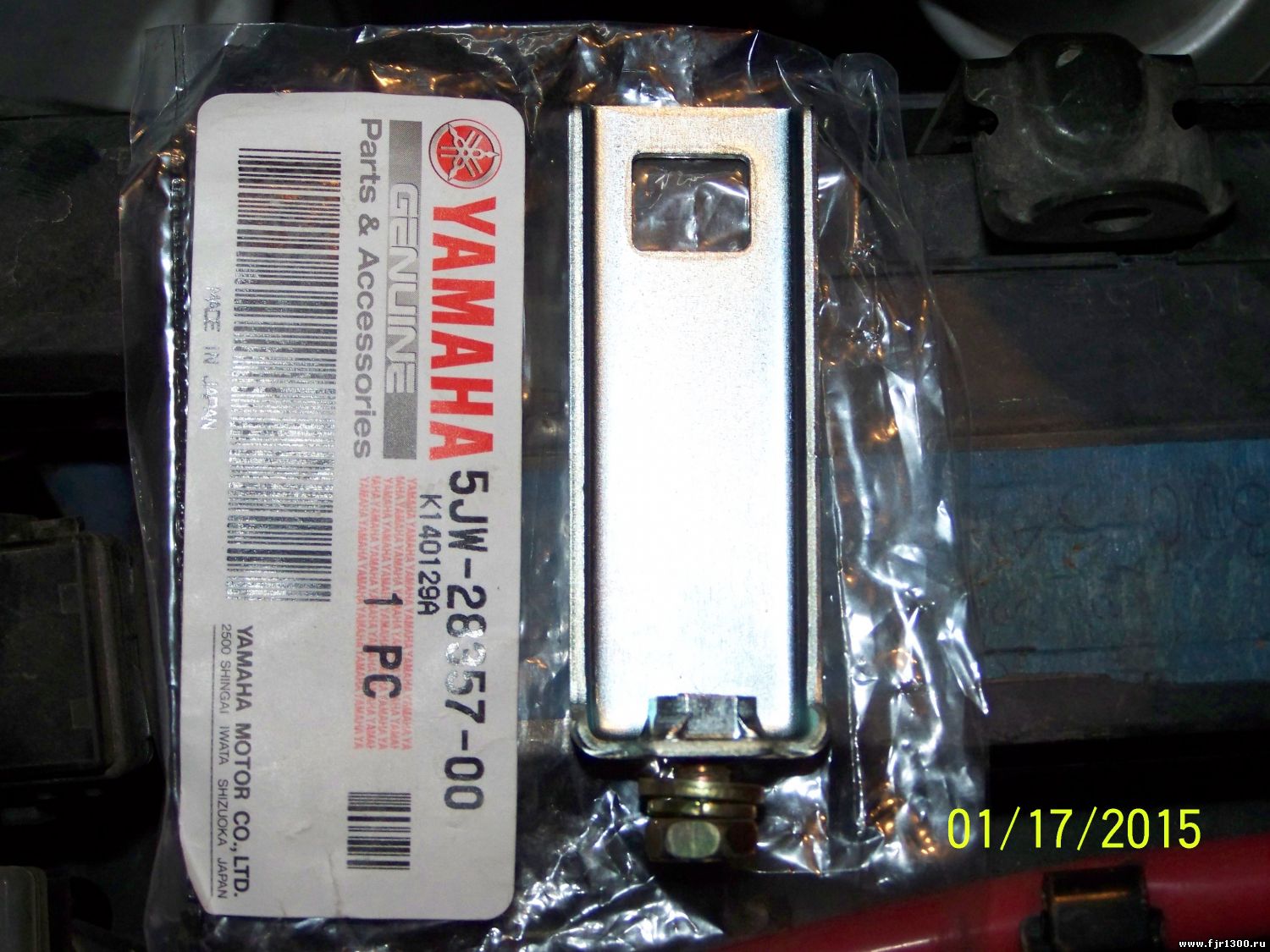

ЗИМА МЕХАНИК ТОРЖЕСТВУЕТ! Подобные выражения хорошо помогают пережить межсезонье. Окончательно определившись с планом работ я приступил к окончательному сбору компонентов для моего мота. Пользуясь тем, что рубль просел, а цены на МЕГАЗИПЕ остались на том-же уровне,ни мудрствуя лукаво я заказал:заднее крыло с фурнитурой,болты крепления левого глушителя (мои были слегонца кривые видимо после боковой скользячки), фиксатор для аккумлятора и уплотнительные резинки для боковых кофров (устанавливаются в подрамник снизу, стоят копейки).Всего через три недели всё пришло,обошлось в 7286 рублей с доставкой на день оплаты 6.12.14.

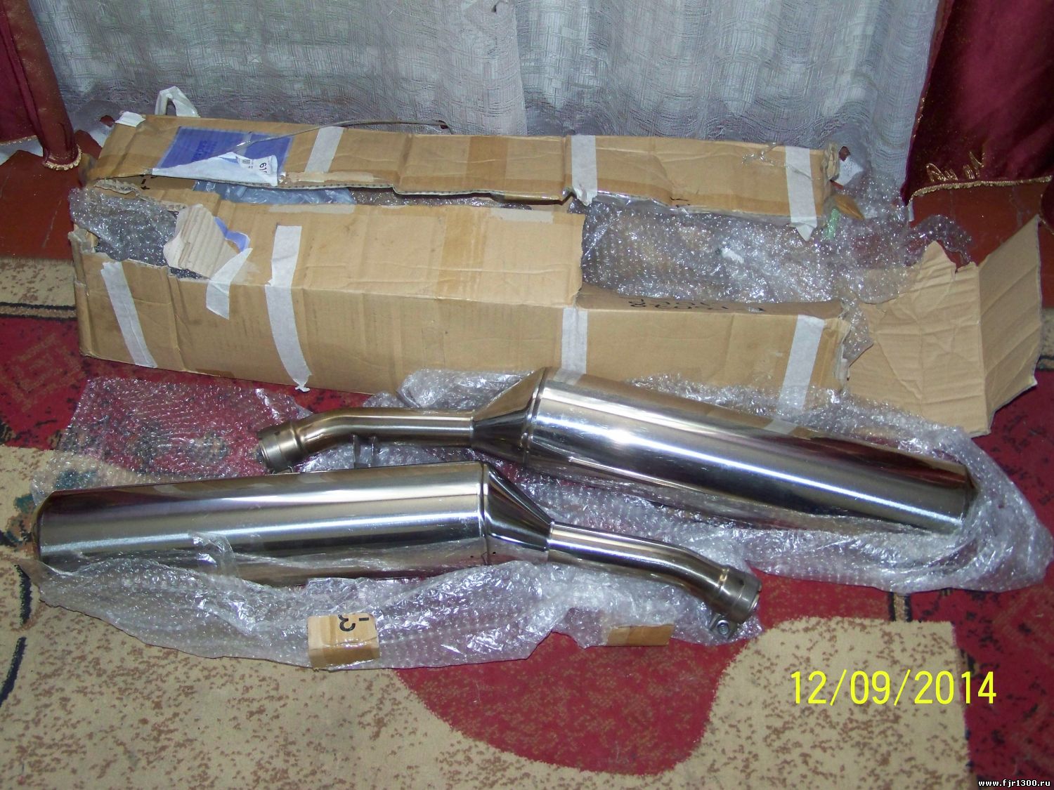

Буквально через несколько дней подгребли из Японии и глушители, приятно удивив меня своим образцовым состоянием. Выписывал с injapan.ru ,в описании было указано, что прошли только 1000 км. (гарантийное требование, до первого ТО),очень похоже на правду. Цена 270$ ,с доставкой, правда шли ну очень долго...

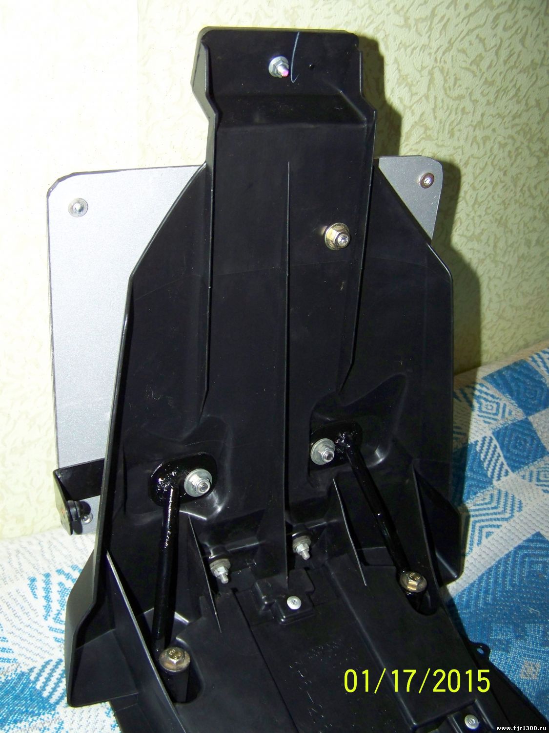

Получив кит заднего крыла, я принялся перекидывать со старого крыла фурнитуру (удерживающие ремешки, клипсы,перенёс даже информационную наклейку), на новое крыло. Попутно внеся некоторые изменения. У FJR 1300 крупное крыло имеющее большую парусность, и на мой взгляд ни очень хорошо усилено. Я усилил его силовыми распорками, это решение я применил уже на старом крыле. Сподвигло меня на это то, что моё старое крыло выло порядком изломано, его вид не внушал мне доверия и я установил данный самодельный дивайс  для усиления крыла- результат мне очень понравился,потому и перенёс его на новое без изменений. НОМЕР. Кыргызский и Российский номера для мотоциклов по ходу разрабатывали одни и те же ,,,,"хорошие люди", либо они разрабатывались под большегрузную карьерную технику,но по каким-то причинам не прошли (возможно по крупным размерам), ну и что-бы добру не пропадать определили их мотоциклам... И что бы номер не загнуло как элерон крыла самолёта я усилил его алюкобондовой 4 мм. пластиной "в размер" при помощи заклёпок, что-бы никакому "фунтику" не пришла мысль спионерить его у меня на память,разумеется болты с плоскими шляпками остались под номером. Попутно добавив третий опорный болт в низу, слева, т.к.  по центру крыла из нутри стоит ребро жёсткости. Ну и "розочкой на торт" послужили круглые боковые катафоты, цена 25 $.
