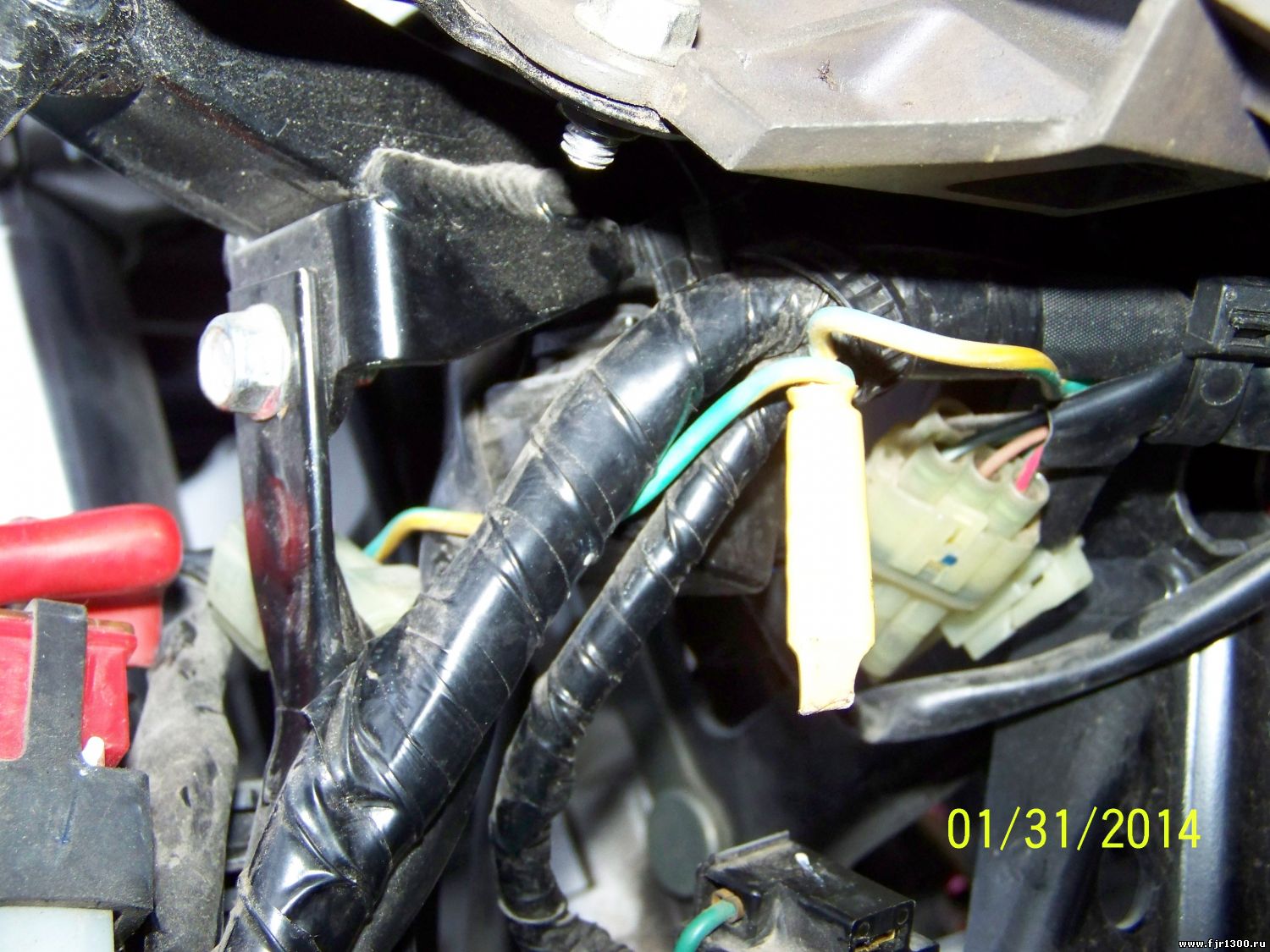

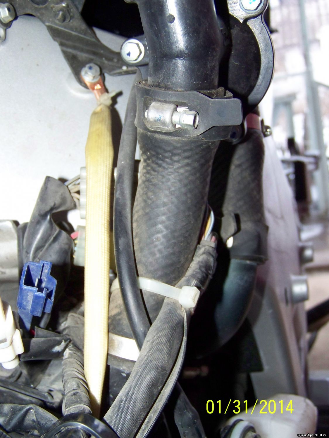

ЭЛЕКТРИКА.  Ну вот и настала очередь электрики. Почти всю свою осознанную райдерскую жизнь я путешествую на тур-эндурах, мне они видятся наиболее оптимальными для наших дорог транспортными средствами. Но если даст Бог, в этом году я хочу открыть для себя класс спортивно - туристических мотоциклов, а  по тому его нужно "правильно" для этого подготовить и электро часть тут очень важный момент! От знающих людей (ДМИТРИЙ,ЭЛЕКТРОНИК) я получил совет по поводу точек сбора масс. В соответствии с их советом я обжал и дополнительно заземлил все точки сбора масс, перспектива встрять посреди казахских степей по этой проблеме меня почему-то не устраивала.

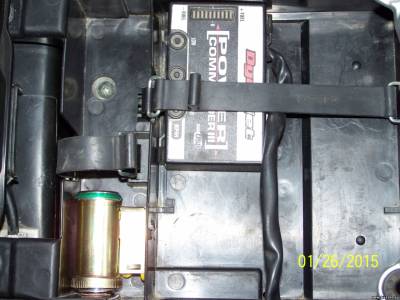

Следующим этапом по "апгрейду под себя" было решение смонтировать дополнительную силовую розетку, под компрессор. Не парясь долго я  подключил её через предохранитель напрямую к аккумлятору. Вывел её в бардачёк под седение,там она наиболее влага защищена, плюс заткнул ей заглушкой от медной кондиционерной трубы,решение это я словил на форуме-оно мне понравилось. В качестве донора взял кондовую жигулёвскую розетку, которая сдюжит всё...

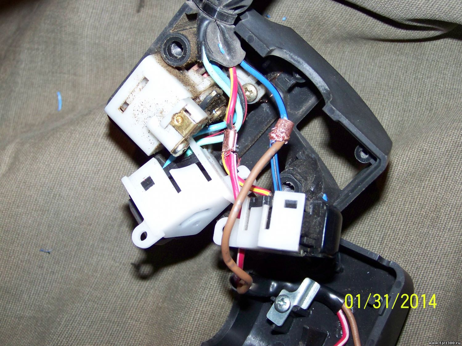

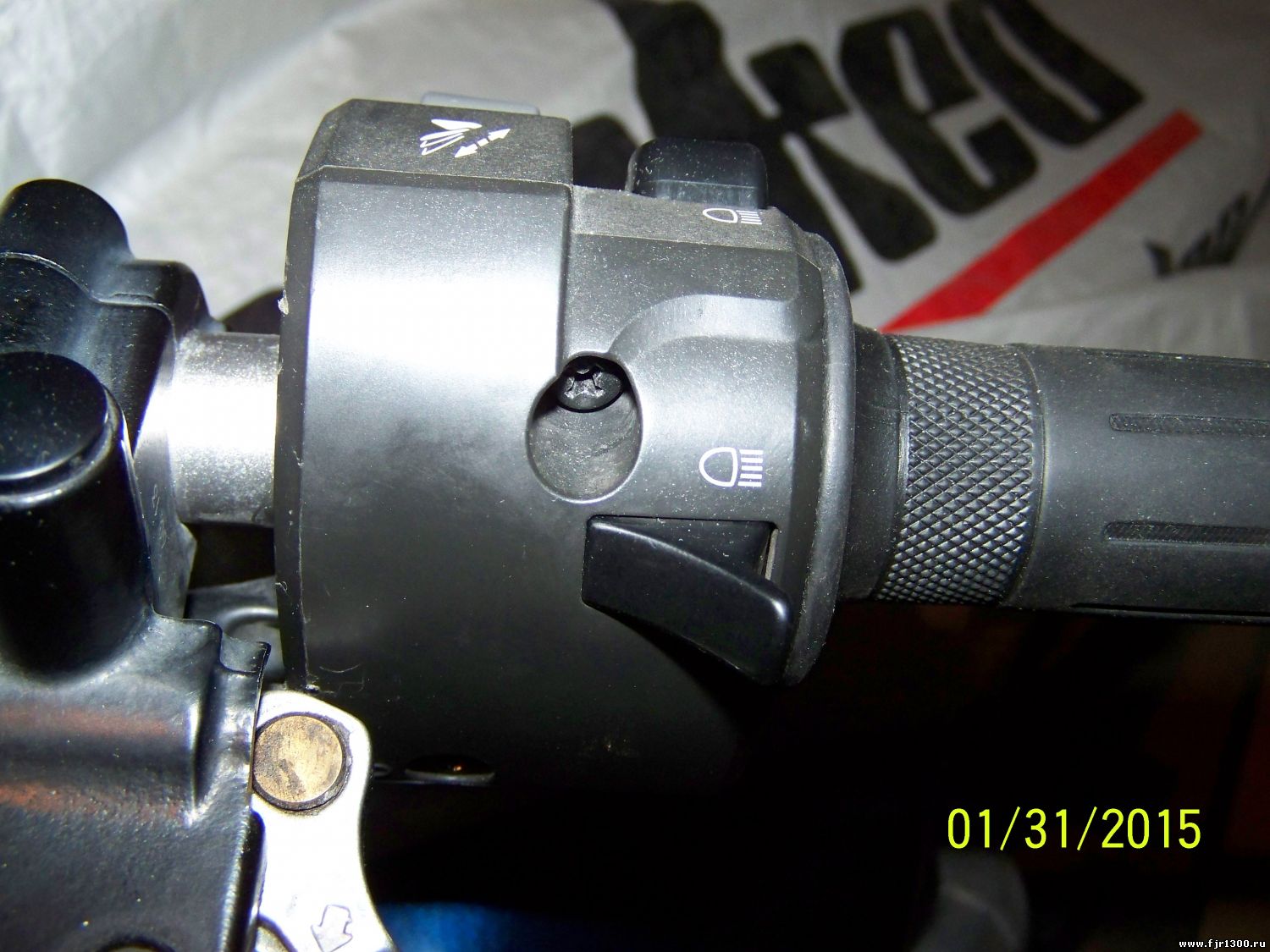

Ещё одна вещь,к которой я упрямо шёл - это левый пульт, с "моргалкой" дальним светом. У меня все моты были с этой функцией,этот первый без неё и я просто устал издеваться над своей психикой, каждый раз гладя указательным пальцем левой руки место где ничего нет. Решение было простым. Выписав на injapan.ru левый пульт с курком моргалки, я просто располовинил его взяв нужную часть и врезал её в цепь кнопки дальнего света. Вот и счастье подвалило, цена  50$- это цена моего душевного уюта.   p.s. Приношу свои извинения за грязный изнутри пульт, увидел только сейчас...
