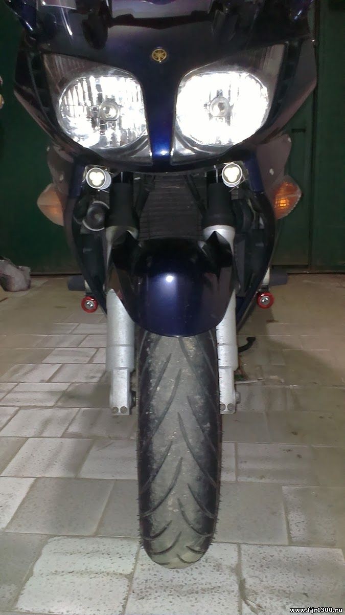

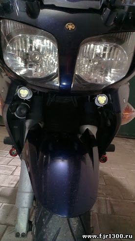

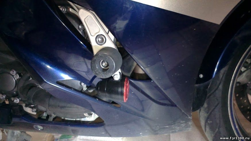

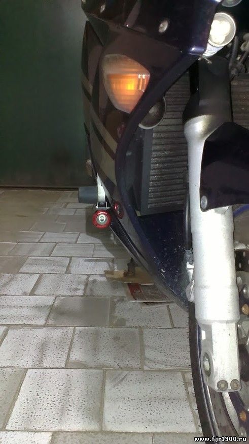

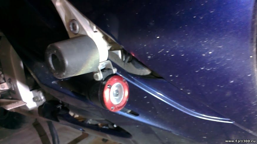

raider1300, у меня такие же слайдера, я на них светодиодные лампы поставил.   Фото пришлю попозже
Игорь
raider1300Дата: Вторник, 10.02.2015, 20:57 | Сообщение # 107
Lark, Давай! Это очень интересно-правда!

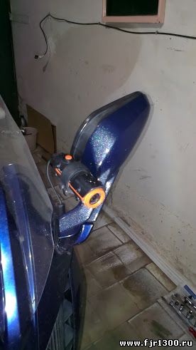

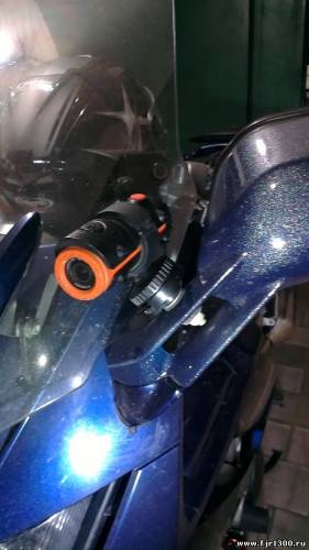

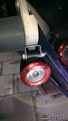

LarkДата: Среда, 11.02.2015, 23:00 | Сообщение # 108
Сообщений: 771
где-то так
     а под фарами давно живет пара стареньких светодиодных...   крылом не цепляю

видеорегистратор прижился на зеркале
Прикрепления: 4784616.jpg (32.9 Kb) · 1512711.jpg (75.8 Kb)
Игорь
raider1300Дата: Четверг, 12.02.2015, 11:44 | Сообщение # 111
Lark, Решение интересное,даже очень!  А вот что очень заинтересовало так камера, если не секрет, что за модель? Сколько стоит? Какая карта и вообще как она?

MioMivue M300, у меня такая же. Брал за 3к рублей в МВидео.
Водонепроницаемая, простенькая, удобная форма, днём качество видео отличное, ночью так себе. Звук пишет плохо. Из минусов - не умеет автоматически включаться при включении зажигания.
http://megaobzor.com/obzor-i-testi-MiVue-M300.html вот обзорчик на неё.
Лично меня устраивает вполне за такую-то цену, я ж не красоты снимаю. Только я её на каску креплю, чтобы вибраций меньше было.

Lark, подскажи, что за подсветка марки фонариков? и можно фотку фонарика который под фарами стоит. я в это место думаю чего бы прифигачить.....

LarkДата: Четверг, 12.02.2015, 22:13 | Сообщение # 115
Сообщений: 771
raider1300
Kain все правильно описал.  Из особенностей - все настройки в файле, который лежит на флешке в видеорегистраторе....
    Fishman, фонарики брал давно, и марка тогда была одна - Китай....   они просто светодиодные и железные и давно устарели технологии....   но никак не хотят перегореть, я бы их заменил...
Игорь
LarkДата: Четверг, 12.02.2015, 22:29 | Сообщение # 116
Сообщений: 771
Fishman, чуть не забыл !    там где у меня под фарами фонари - там только пластик у фиджера....  Для того, чтобы он не обломался при тряске, внутри крыла у меня кронштейн железный , на нем и закреплен фонарь...   долго возился, пока подогнал.
   думаю, сейчас светодиодные фонарики небольшого веса, такой проблемы не будет...

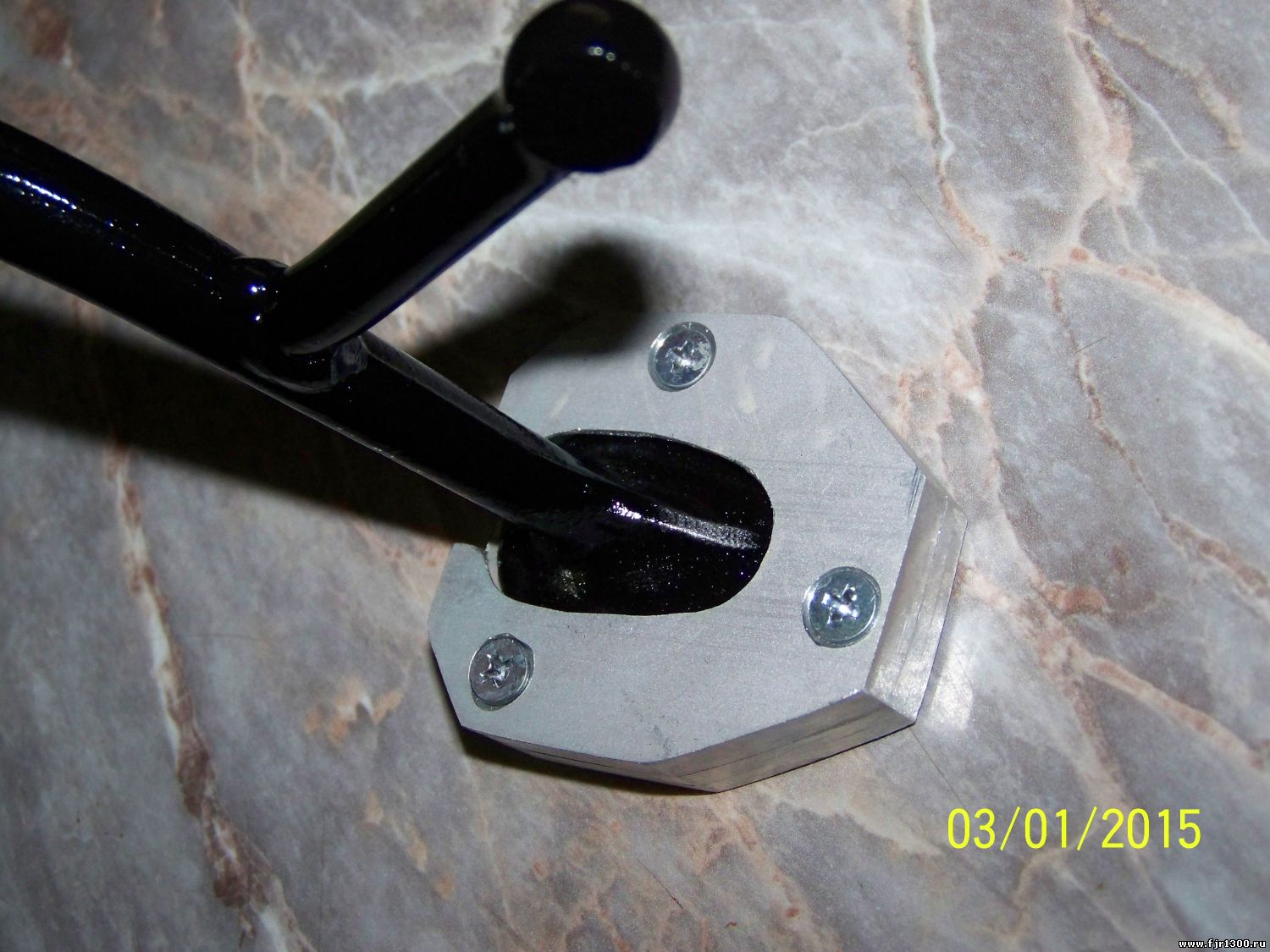

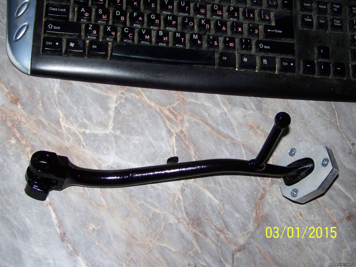

БОКОВАЯ ПОДНОЖКА. Площадь опоры боковой подножки на FJR1300 на мой взгляд достаточна только когда мотоцикл стоит на твёрдом покрытии. Но не всегда есть такая возможность, например обочина дороги, когда ты например приехал на дачу. Есть ещё момент-это горячий асфальт, этим летом боковая подножка моего мотоцикла раз пять опасно проваливалась... Потому меня посетило решение применяемое на эндурах-расширение опорной части боковой подножки. Проштудировав интернет аукционы, я сделал вывод, что самый дорогой подобный девайс делается для FJR1300... Подсчитав деталь и её доставку калькулятор выдал цифру под 100$... 100$-за 150 грамм алюминия? Жадность взяла верх над мыслью покупки, но не над желанием иметь эту "приблуду". Когда-то, где-то прочитал что каждый хороший мотоцикл должен нести на себе хотя-бы одну дорогую тюннинговую деталь, а если есть ещё и что-то сделаное своими руками, то это даёт моту двойное чувство того что его не просто любят, его очень уважают. Вообщем взяв кусок алюминиевого профиля,болгарку,тиски,нажёвку по металлу и много разных напильников я с большим удовольствием придался выпиливать деталь. Два дня труда и вот что получилось, за одно и боковую подставку промыл, смазал, и покрасил.

ДмитрийДата: Понедельник, 02.03.2015, 04:14 | Сообщение # 120
raider1300, не слишком толстая подставка?
