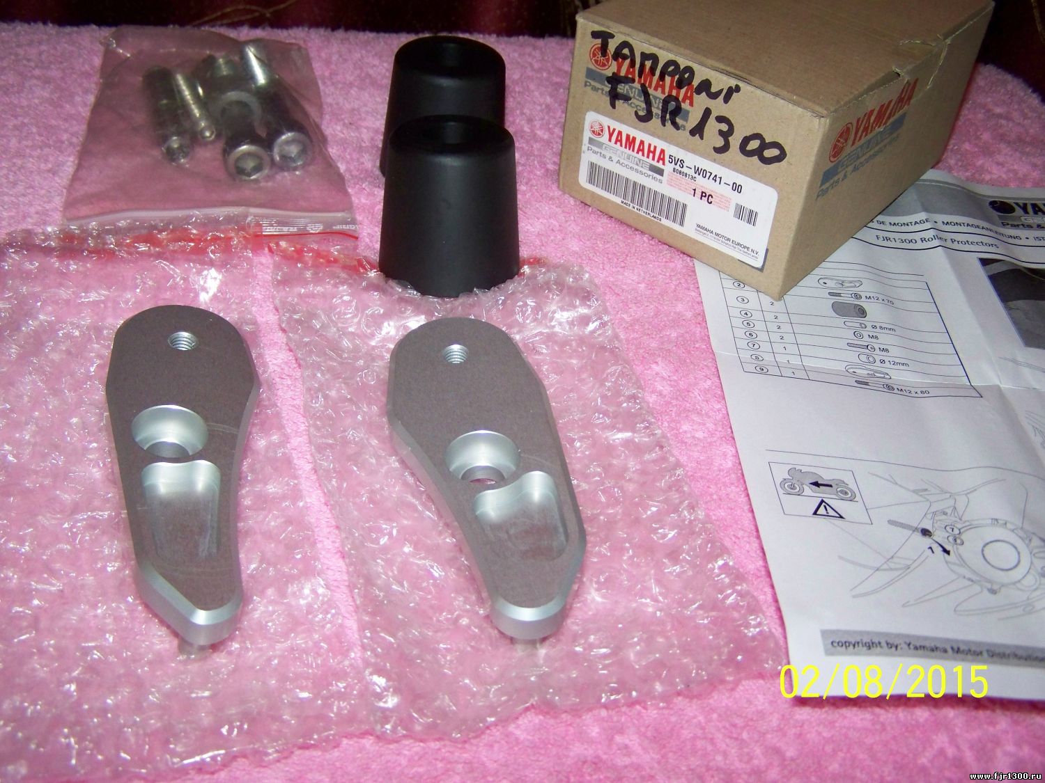

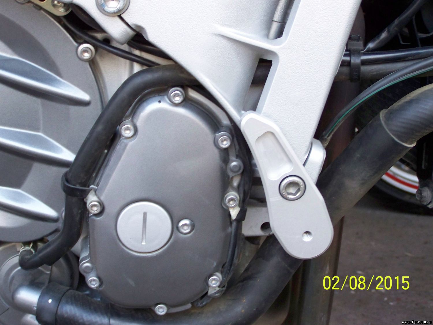

СЛАЙДЕРЫ. Наконец-то вчера пришла посылка! Шла ... месяц, причина видимо в том,что отправлялась она с Сицилии... Отправитель всё объяснил анти российскими санкциями... Или я дура или лыжи не едут....,причём тут санкции, я в Кыргызстане живу... ну да Бог с ним. Я уже писал о том, что до FJR 1300 ездил только на эндурах, там защитные дуги, а на дорожных мотоциклах ставят слайдеры. Изначально я относился к ним с недоверием, после дуг-то. Но после того,ка возвращаясь с Токтогула мой кент проскользил в правом повороте, я понял, что было-бы с его крышкой картера ни будь на его Фазере слайдеров... А раз так, то слайдеры в "студию". У FJR-1300 они имеют выносные кронштейны, думаю сделано это для того, что-бы центр слайдера был на одном уровне с центром крышки генератора, наиболее выпирающей боковой частью двигателя слева. Страшно представить ситуацию с проломанной крышкой генератора, обиднее всего, если это случиться от без обидного скольжения, потому мой выбор остановился на этой официально сертифицированной YAMAHA продукции. Да и эстетически выглядят они лучше других. Вообщем взяв сам у себя выходной день, сегодня я в соответствии с инструкцией смонтировал долгожданные слайдеры, открывшие мне путь к окончательной сборке моего мотоцикла. Ожидания меня не обманули.Цена "ожиданий"-213 $.

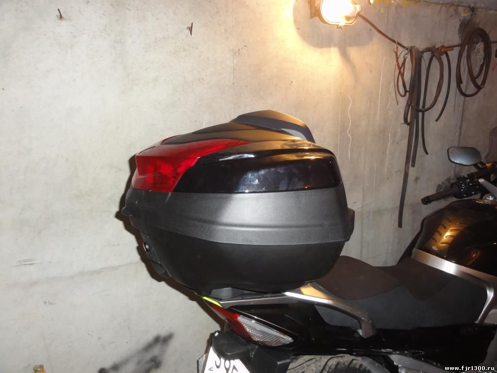

Ну вот, мотоцикл вылизан со всех внутренних и наружных сторон,педантично собран и накрыт чехлом... Закончен очередной этап модернизации моего мотоцикла, что-то даже немного ни по себе... Успокаивает то, что очередной пакет доп. оборудования уже в пути. Дальнейшее развитие моего мотоцикла будет идти в первую очередь в плане багажных систем. Уже пришли сумки в боковые кофры -122$, куплен родной топ кейс с площадкой- 10000 руб, который будет адаптироваться под крепление GIVI, ибо родной кронштейн " ни аллё", а так-же краситься в мой цвет. И многое другое, дал бы Бог! А пока передохните от моих новелл, и если вам это интересно,то буду рад продолжить описание аппгрейда.

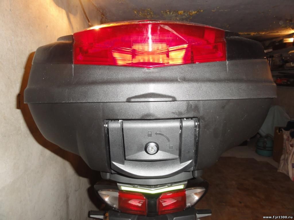

У меня Ямаховский кофр на 50 литров стоит на универсальной ( родной ) площадке , а так как она не встаёт на фыжевский багажник поставил её через металлическую проставку GIVI № 2 которая
гофр грузился до упора ( специально не взвешивал но более 20 кг вместе с кофром ) и полёт нормальный ( не оторвался и не улетел ( тьфу... тьфу ... тьфу через плечо )
200 км/ч  выдержали и дорогу зубодробительную ( в районе Торжка ) тоже.

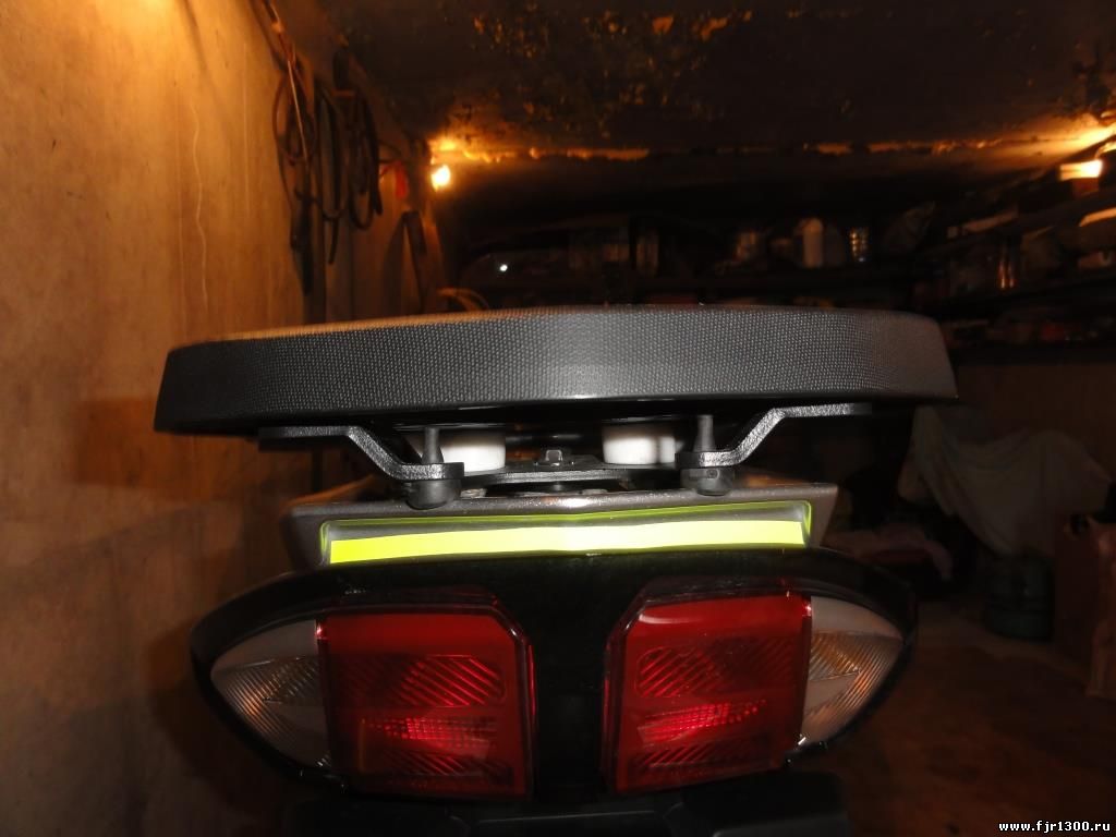

фото крепления универсальной ямаховской площадки на проставку GIVI E228

Заказанный  в апреле у официалов  кофр со всеми шалабушками шел 2 месяца, и в июне улучшайзинг установкой кофра был приостановлен. Сейчас продолжен покупкой боковых и установкой дубликата заднего фонаря в центральный кофр.
