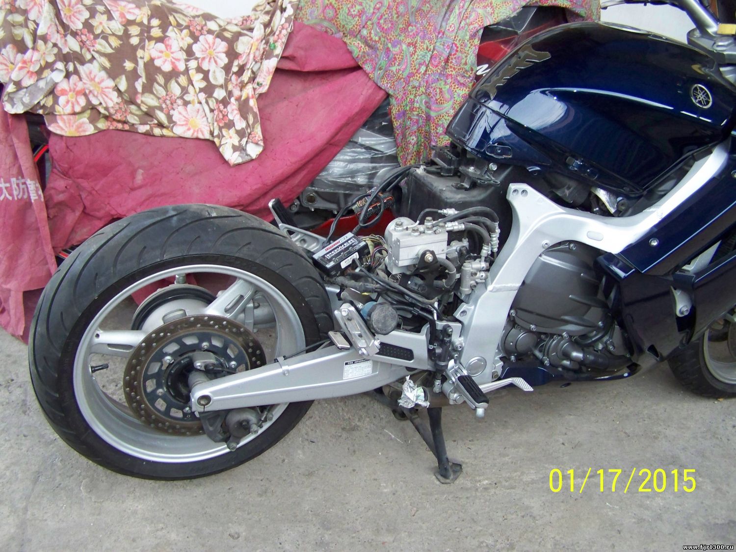

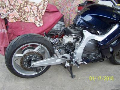

ЗАДНЯЯ ПОДВЕСКА. В виду того,что мот брался не новым, да ещё и начитался про "великий и ужасный узел прогрессии задней подвески", я принялся перелопачивать форум по этой теме и попутно мучить рапросами корифеев нашего форума по данному вопросу. Собрав достаточно информации, собравшись духом, дождавшись приезда на каникулы старшего сына, дав ему по отцовски, любя передохнуть один не полный день, мы принялись разбирать этот узел. Вытащив всё на свет Божий, выяснилось, что там всё будто только вчера капитально смазали кроме оси линков...Мило улыбнувшись,контрольно всё промазав MANOL LC2, мы всё собрали назад. НО ночью какого-то рожна мне померещилось, что нижний треугольник мы собрали в обратную сторону... Следующее утро мы с сыном начали с того-же,выяснив,что не правильно собрать рычаг невозможно,просто не войдёт нижний болт "аморта"- он толстый. Кроме того П-образное нижнее крепление аморта не встаёт до конца.  Короче, вечером я лёг спать с мыслью, что всё страшное уже позади... За то, точно знаю, там всё в порядке. Вид полу разобранного мотоцикла вызывал у меня желание поскорее всё собрать обратно...
Прикрепления: 0807481.jpg (227.4 Kb)

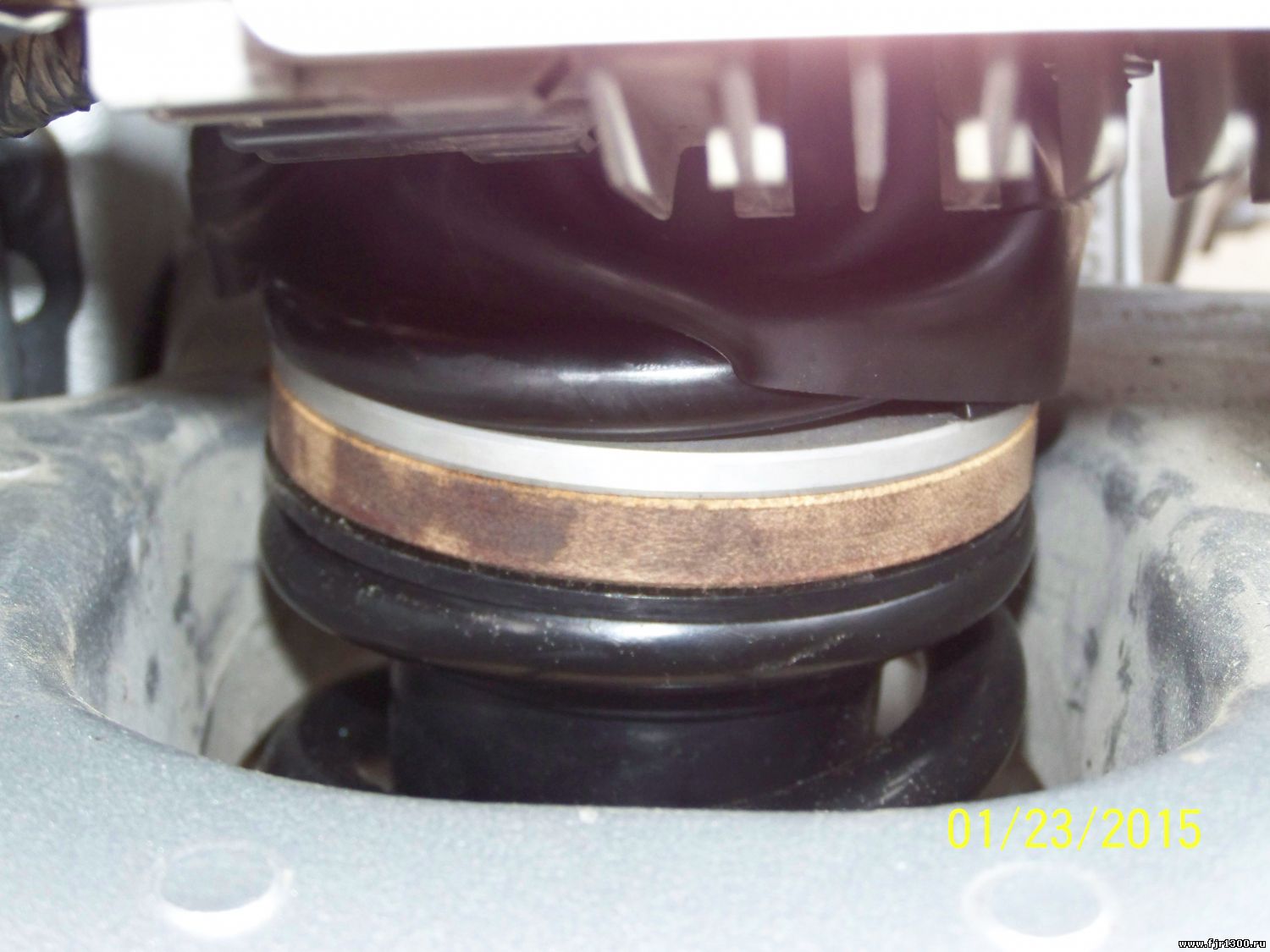

АМОРТИЗАТОР. Дело в том, что: 1. я мнительный человек. 2. за свою мото-карьеру, я убил 3 аморта. 3. мой вес на данный момент 113 кг (ещё худею). И по тому перед тем, как до конца собрать заднюю подвеску, я решил разобрать задний аморт, снять пружину, что-бы выяснить состояние аморта. Сняв пружину, к своему счастья я выяснил, что с ним всё АЛЛЕС ГУТТ, а раз так, значит нужно немного "загрубить" пружину проставкой, я практикую это. На мой взгляд 10 мм. проставка была в самую "масть", мне не хватало жёсткости как раз процентов 15-20, тест драйв лишь это к моему счастью подтвердил. Выбор материала был не велик, это алюминий (не нашёл нужной толщены), нержавейка (она тяжёлая), а потому выбор остановился на  тексталите, он лёгог и крепок . Терзали мысли одеть на аморт "чулок",но после долгих раздумий от этой мысли отказался. Материал на чехол должен быть плотным,но дышащим, в противном случае не удаляющаяся из под чехла влага скоро приведёт к корозии,а в виду того, что я живу в тёплом и сухом климате, для меня это ни столь актуально. Плюс я всегда смогу видеть истинное состояние дел данного узла. Прошу прощения за лажёвое фото,просто забыл сделать нормальный снимок.
Прикрепления: 8524246.jpg (106.8 Kb)

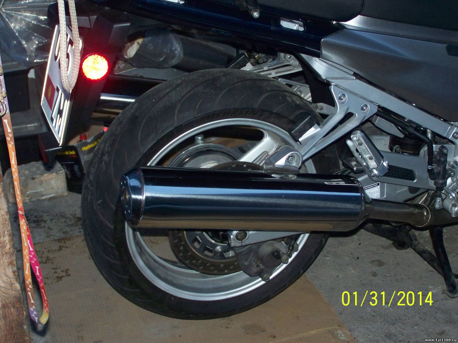

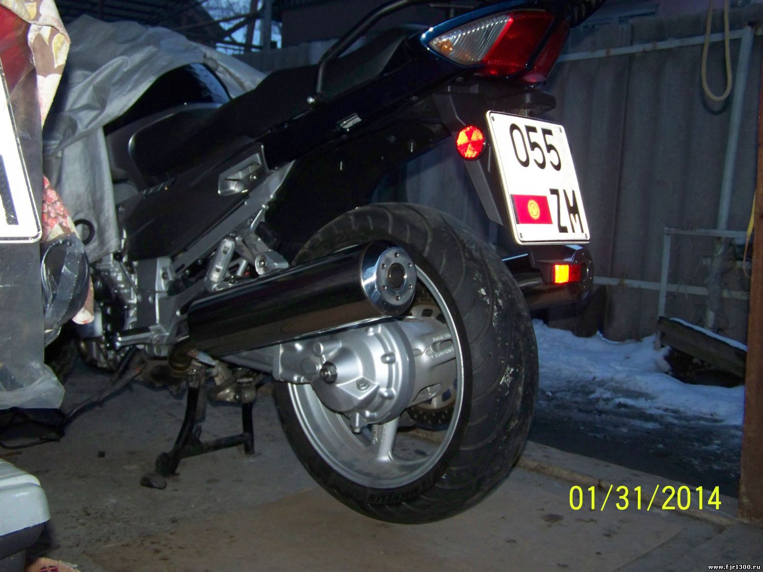

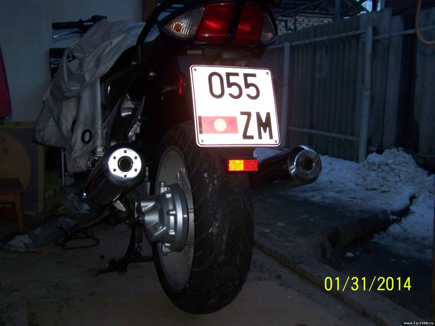

Но вот теперь можно всё не спеша, вдумчиво и грамотно собрать. Капитально,промазать лактайдом везде где нужно, затянуть по карте "моментов" каждый болтик, в надежде, что  следующий раз будет дай Бог не скоро. Заменить узлы, которые своим состоянием вызывали раздражение, на новые. И вот во что мне встала задняя часть моего мотоцикла: глушители-270$, подрамник-400$, крыло в сборе-170$. Итог: 840$. Сопутствующие расходы не вошли, считаю не нужным.
Прикрепления: 1143968.jpg (178.7 Kb) · 1832866.jpg (145.1 Kb) · 7416076.jpg (118.6 Kb)
