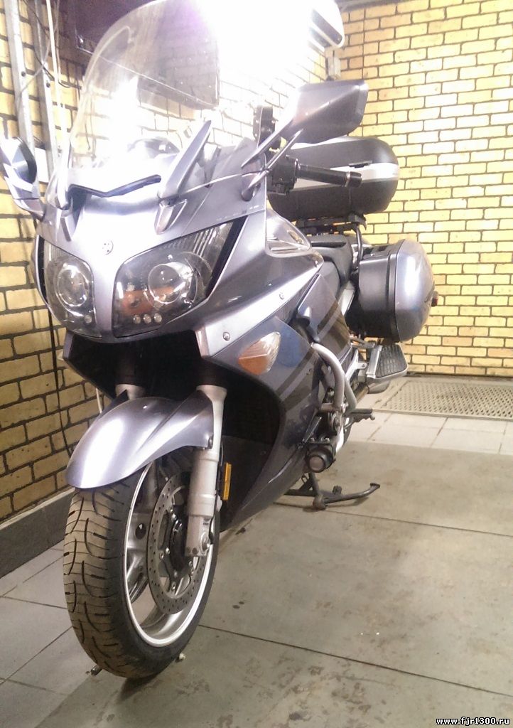

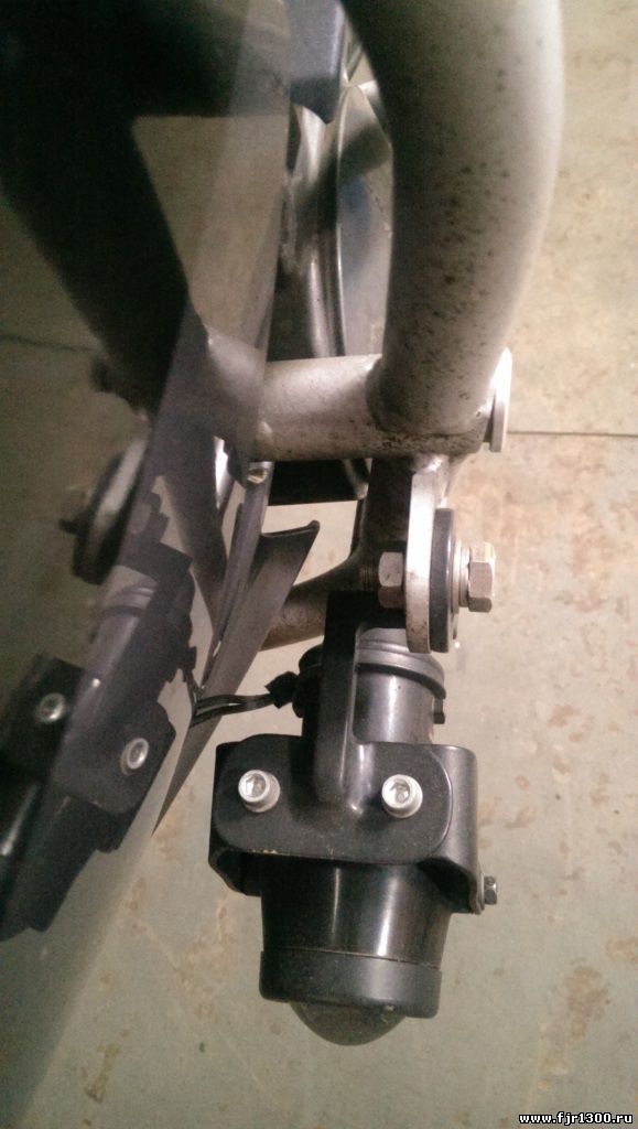

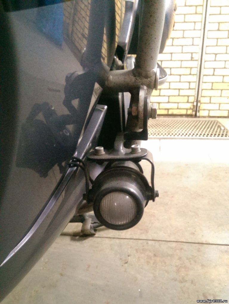

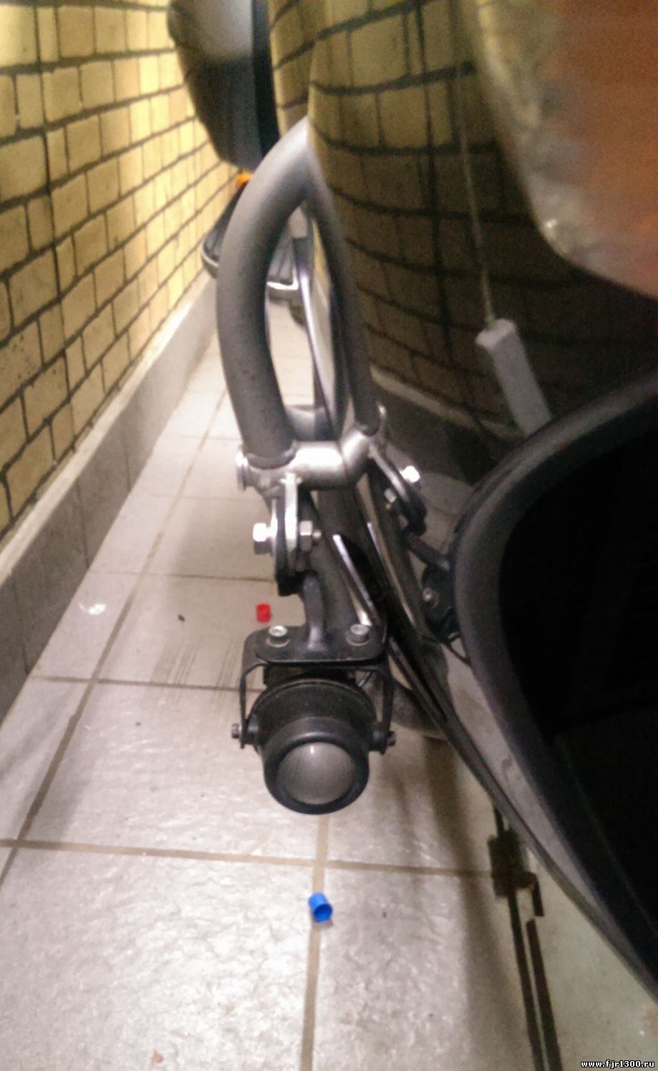

OpencarДата: Понедельник, 15.02.2016, 20:09 | Сообщение # 153
EUZZ,  так описывал уже в этом посте....
Ну, ладно, повторюсь:
Да, галогенки Hella Micro DE , в них стоит ксенон 4300- данная модель имеет шторку, так что она не слепит встречных.
Задача ребят была установить их не меняя кронштейн,  что бы можно при необходимости их снять и поставить обратно под слайдер- кронштейн изначально делался под слайдеры.
Мот ронял на месте, погнулся кронштейн, но пластика не достал.
Если говорить о скользячки, то кто его знает что будет на пути-= никто не застрахован.
Клетку делал из соображений, скользячки а не для сохранения пластика.
По моим соображениям не возможно сохранить пластик, при скользячки, т.к дороги у нас не идеальные и в какую яму он попадет не понятно. Цель, сохранить мотор, что бы при необходимости выкинуть пластик и доехать на моте до места.
 Тебе, уверен, что ребята сварют красивее кронштейн, хотя совой не считаю убогим. smile
Прикрепления: 9203304.jpg (240.5 Kb) · 8920060.jpg (198.0 Kb) · 0561125.jpg (156.5 Kb) · 5937236.jpg (114.2 Kb)

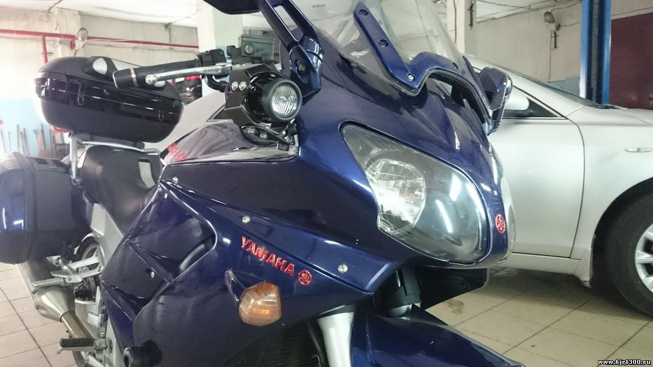

Я себе ставил оригинал (спец для фыжа сделана) Hella на правую сторону галоген... (не бюджетно - 14000 - но там света стока же еще как и отфар) На левую хотел впендюрить оригинал Hella ксенон - но тогда было жалко 22 рубля - а счас думаю очень дорого...
http://motorussia.tobase.ru/viewtopic.php?f=30&t=16
Прикрепления: 0623960.jpg (111.5 Kb) · 8987238.jpg (114.9 Kb)
