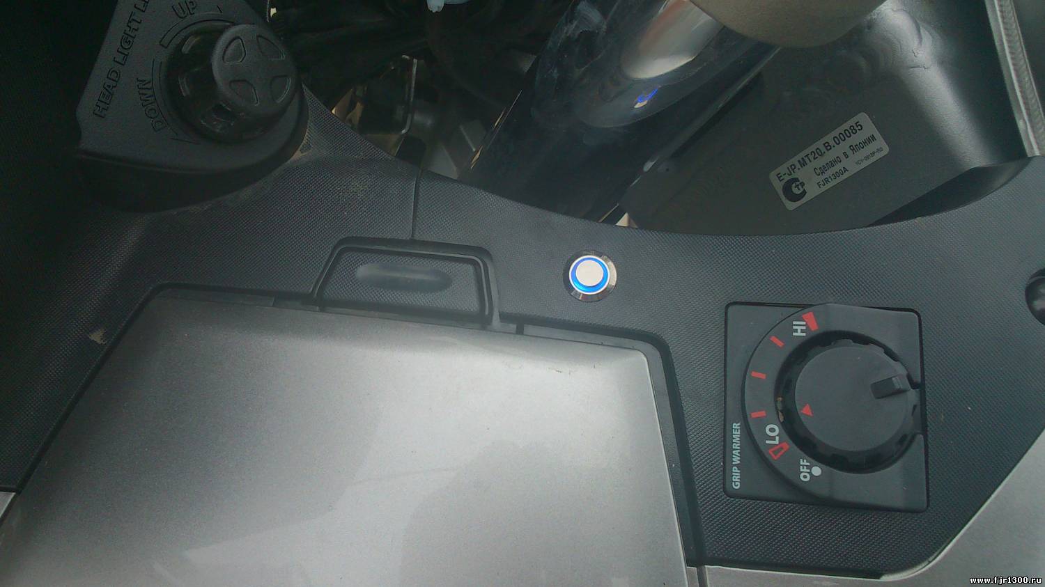

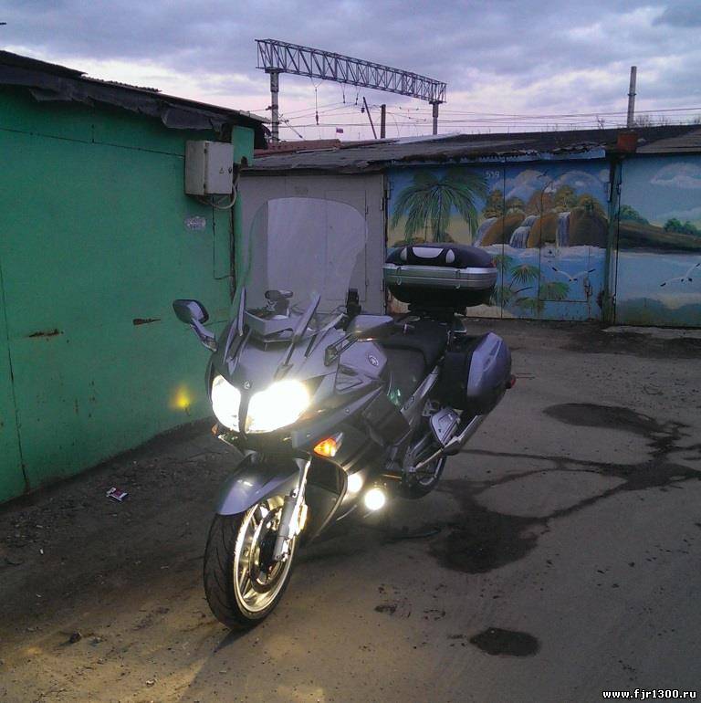

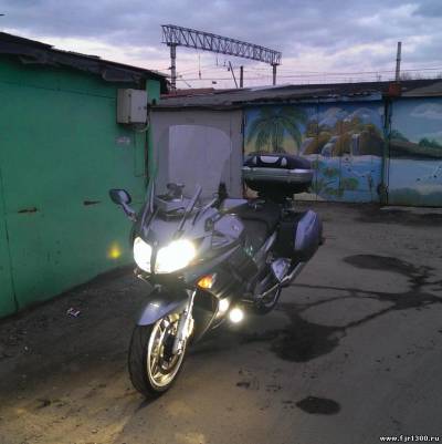

Добрые люди из интернет-магазина "сумасшедшие светодиоды" привезли мне туманки с ангельскими глазками разного цвета  sad , теперь вряд-ли поменяют, я провода укоротил... Заметил конечно, когда все собрал. Сделал так: при включении зажигания включаются ангельские глазки, при нажатии кнопки переключаются на туманки, подсветка кнопки - индикатор включенных туманок.

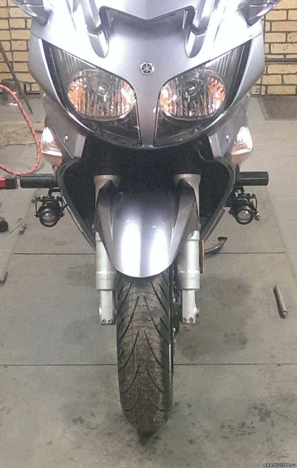

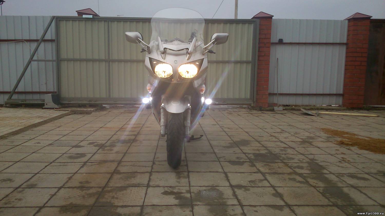

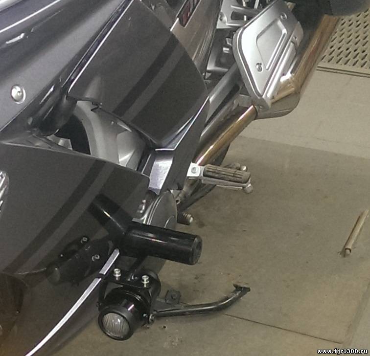

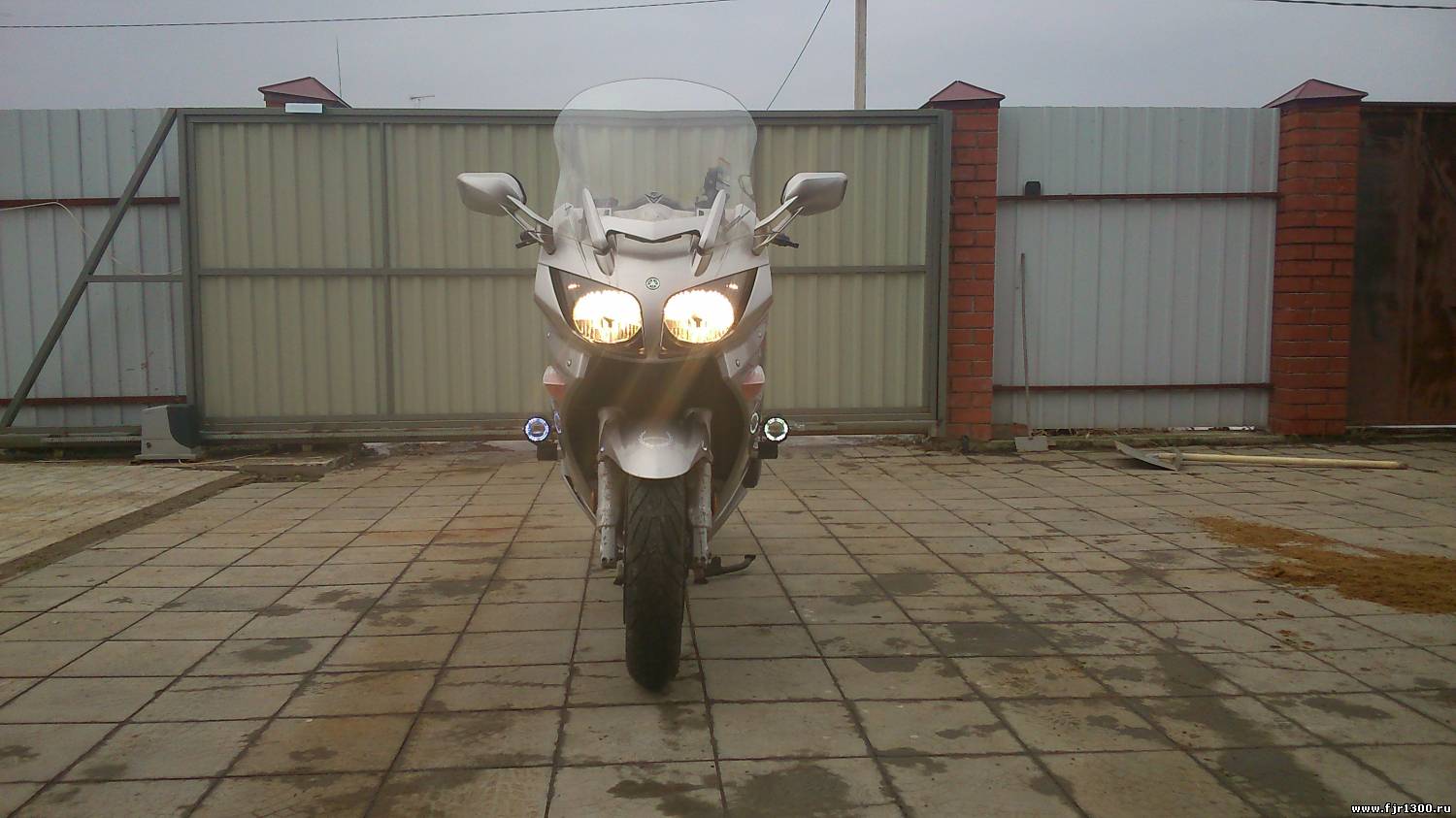

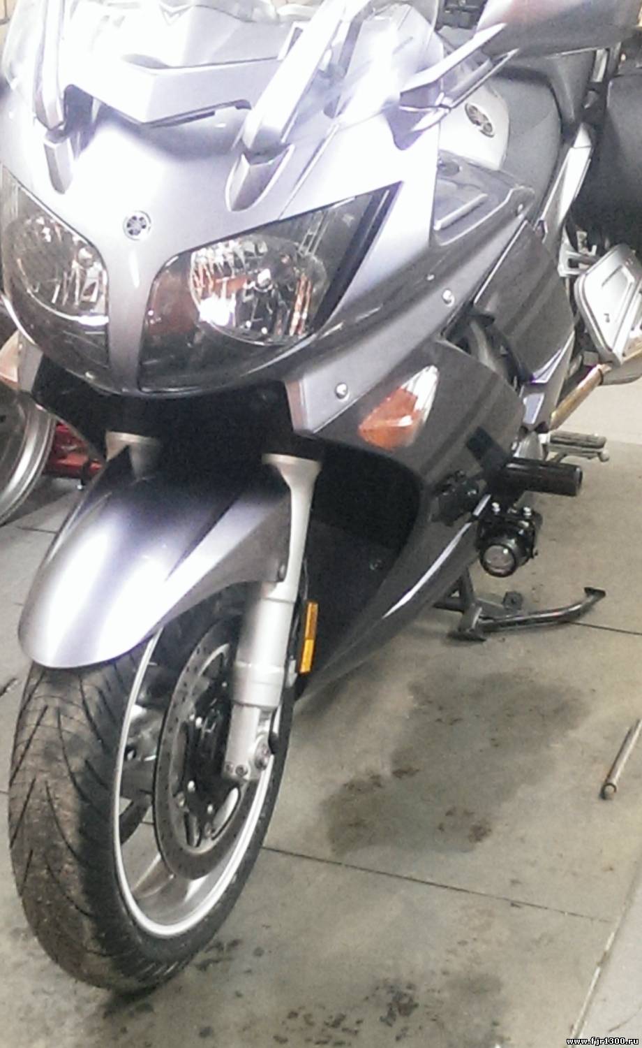

OpencarДата: Четверг, 13.03.2014, 21:01 | Сообщение # 142
Вот что у меня получилось. smile

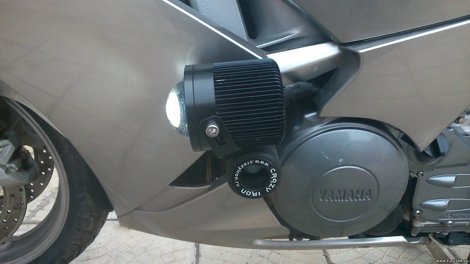

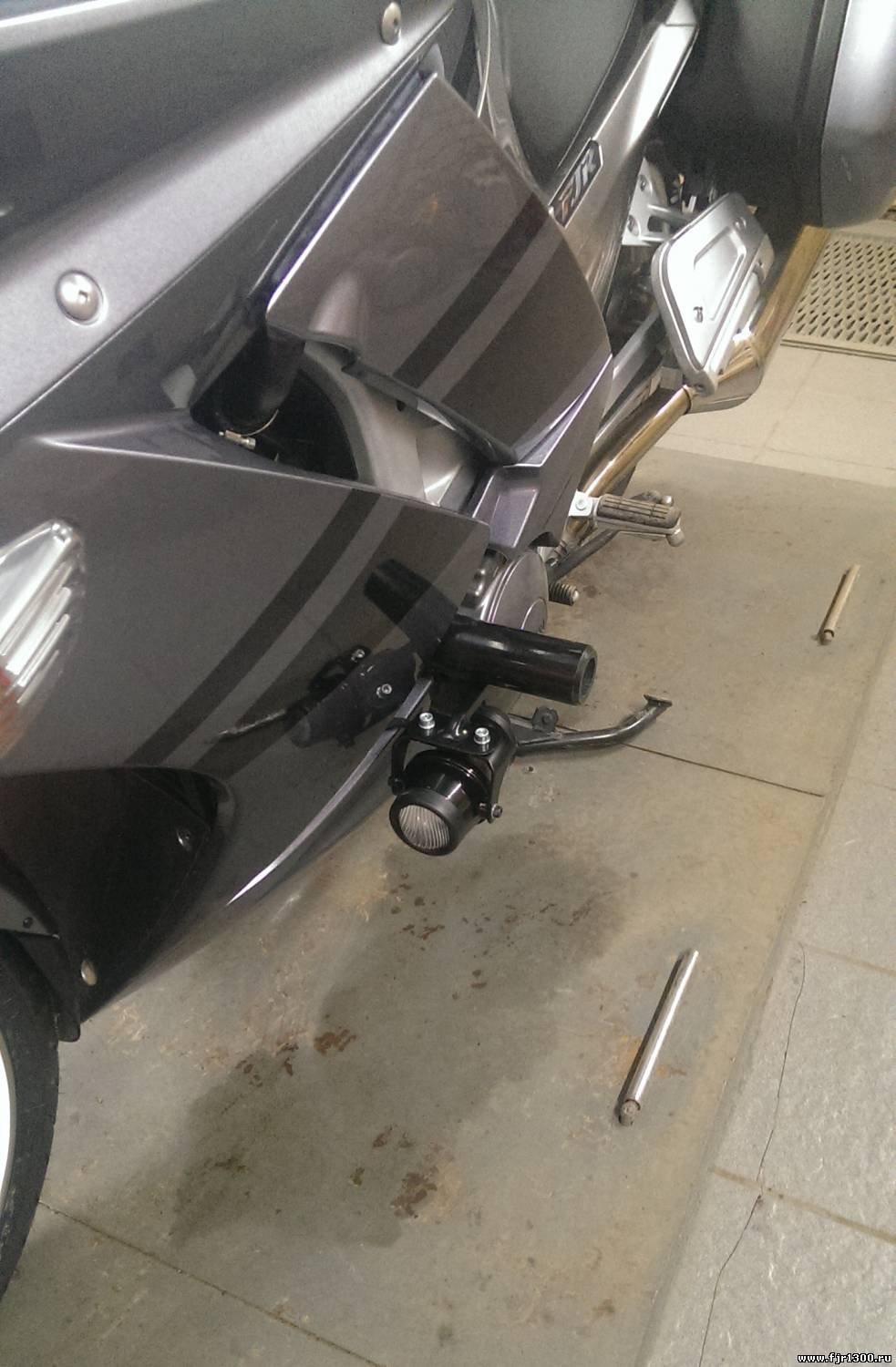

Сделаны кронштейны под фару Hella Micro DE , в которую установлен ксенон Инфолайт 50W, с лампами H3 4300K.
Бюджет:
Кронштейны обошлись в 2 т. руб / пару, с покраской порошковой краской .
Hella Micro DE - 3800 руб
Комплект ксенона 100$, спасибо Электронику smile
Фото отчет:
Кому надо , то есть контакт с мастером который делает кронштейны на заказ., как вам угодно.
Что касаясь слепит или нет?!  Эти фары не слепят, т. к имею шторку и ровную грань.
Прикрепления: 5483262.jpg (144.1 Kb) · 4214418.jpg (139.0 Kb) · 2814982.jpg (125.2 Kb) · 3692153.jpg (112.3 Kb) · 7302898.jpg (79.2 Kb)

ДмитрийДата: Четверг, 13.03.2014, 21:37 | Сообщение # 143
Opencar, Ром, а чем включаешь? Тоже думал поставить снизу слайдеров, но у меня туманки по-больше, даже если на месте мот положить - подавятся, у тебя вроде впритык проходят.
OpencarДата: Четверг, 13.03.2014, 22:10 | Сообщение # 144

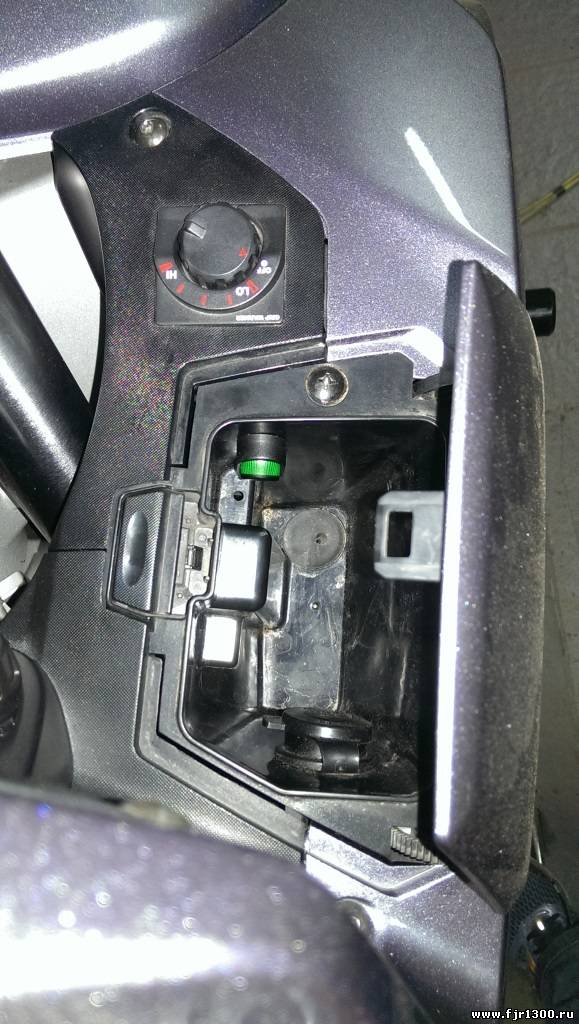

Дмитрий, Установил кнопку в бардачок, ту что шла в комплекте с DE.
Если мот на месте класть, то все равно будет опа. А так, да- не достает.
Прикрепления: 3579717.jpg (243.1 Kb)

Это те же микро де что и у Электроника? Одну можно купить? Думаю так же под клюв засунуть.
OpencarДата: Четверг, 13.03.2014, 23:23 | Сообщение # 146
Мексиканец,  да, верно. Думаю что можно, т.к. видел на просторах инета у Хелы продажу по отдельности всех элементов от этой фары.

Opencar  - а подскажи, как далеко светят эти туманки? Просто когда едешь по трассе ночью со скоростью 130-150 то света не хватает именно в дали, а у туманок предназначение обочина...
как у тебя сделано?

электроникДата: Воскресенье, 08.06.2014, 18:47 | Сообщение # 149
vanilla, Микро де светит как туманка 55 гр. по ширине,по высоте шире чем обычная туманка,имеет чёткую верхнюю границу,практически ещё один ближний.Диодный доп свет в размерах Микро де и с отдачей лучше чем у ксенона не видел,диоды сильно греются,нужен радиатор в три раза больше Микро де.
OpencarДата: Понедельник, 09.06.2014, 11:57 | Сообщение # 150
vanilla, Многое зависит от места установки. Так, как у меня стоит- изначально  рассчитано, что будут работать как  противотуманные фары, т. е. освещать обочину. Так как расположены внизу мота. Электроник поставил себе под основные фары и у него служит, как доп освещение к дальнему свету. Скажу одно, что мот на  дороге стал более виднее- это 100% утверждение.
Что касаясь покатушек ночью, то   мне хватает штатного света ( у меня американец). В штатной фаре стоит  би- ксенон 2х50 wt/ Быстро не еду, т. к высокий риск выхода зверя на дорогу, на свет.
Обычно до 120 км/ ч или вообще предпочитаю принять душ и заночевать в мотеле.
