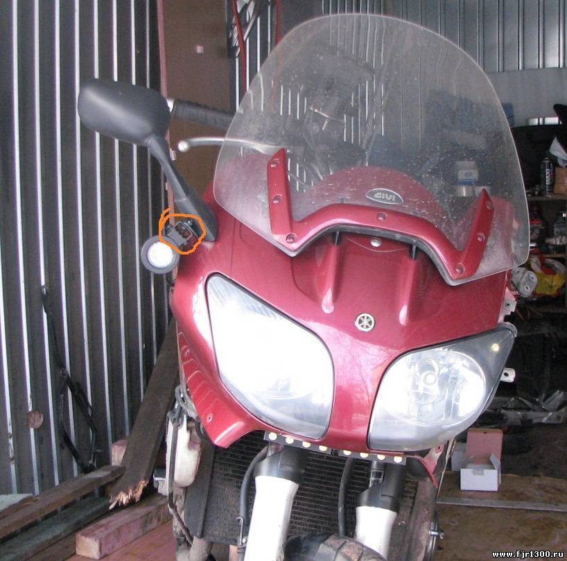

Мексиканец, Дело рукоблудства, фантазии, желания и наличия свободного времени. Можно, после регулировки и затяжки, обмазать , густо,  данный узел, черным герметиком, а потом обрезать-обточить ровно. Или поролончика... и посверх кожзамом подклеить.....

Дмитрий, идея именно как ходовых огней и на уровне зеркал авто.  Эти лампочки светят очень сильно направленным пучком. Сейчас у меня стоят такие на колесе и эффект очень заметен.
Особенно когда перевожу в режим моргания. Кстати , подключены через маленькую плату, где можно использовать различные режимы. В том числе можно уменьшить яркость при необходимости.
250280, На колесе я установил без кронштейна, т.е. регулировка только вверх-вниз.
Смотрится как родное, функцию выполняют на все сто.
Думаю что здесь то же надо что то подобное думать. Убрать кронштейн из комплекта  и делать соответствующий кронштейн самому.

Фотку красного фиджера глянул,не слабо радиатор забит,а фонарик на зеркало полный колхоз,а народ меня про датчик давления масла не одобряет.
