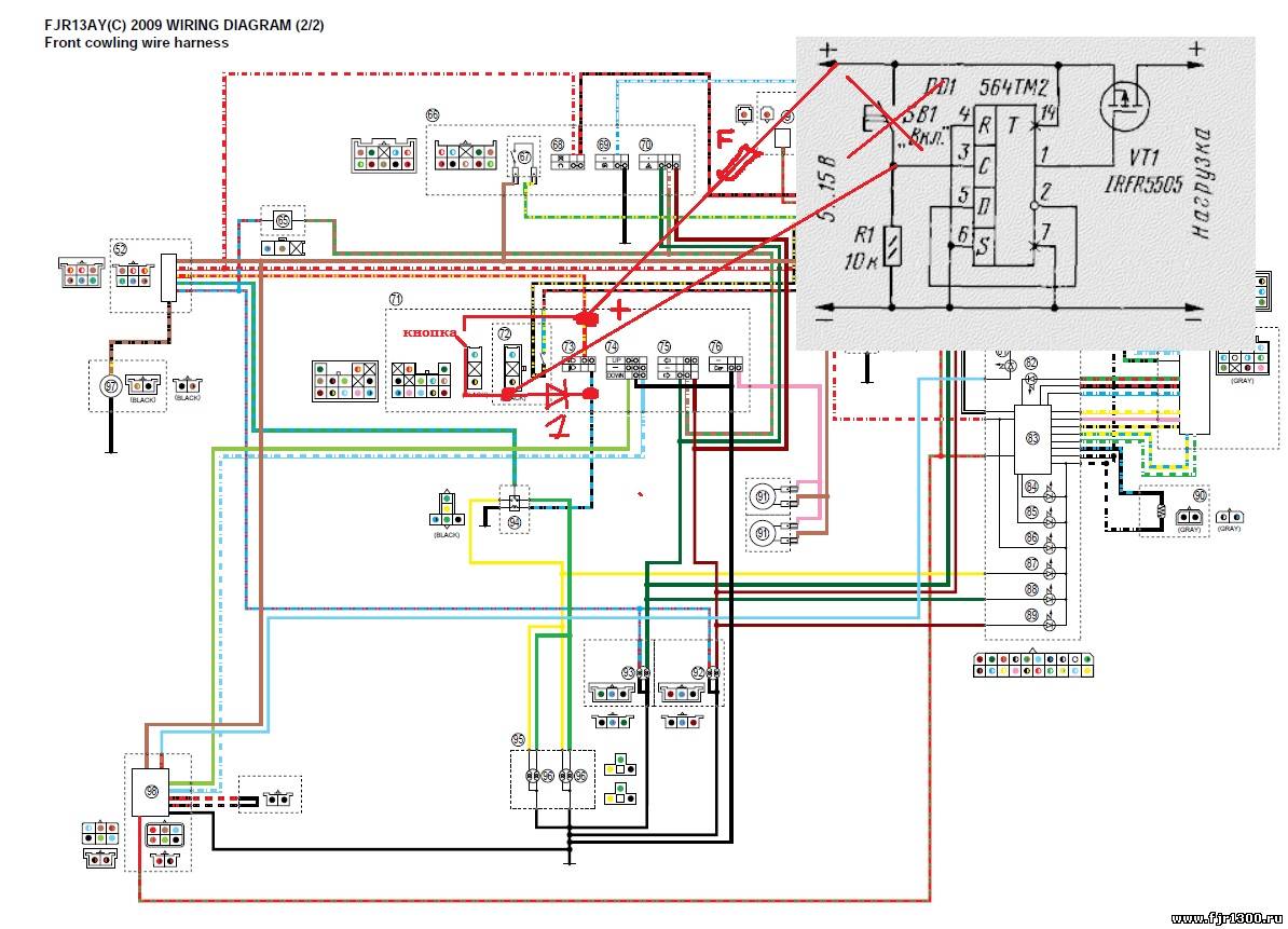

Тема на сигналку ушла, разрешите прервать... Вопрос к Электронику: можно-ли сделать так, что-бы таманки включались при нажатии кнопки "мигание дальним светом", а при повторном выключались? Наверняка есть готовый вариант, чтоб велосипед не изобретать...

Дмитрий,  http://radio-gl.narod.ru/constr/auto/el_vkl/el_vkl.htm

Aragorn, спасибо, но остается вопрос: при включении дальнего в штатном режиме, появится-ли + на клемме кнопки? Хотелось-бы сохранить функции "моргания".

Нарисовал схему включения
Схема американская и у них кнопки моргания на схеме нет, скорее всего нет и на пульте
Поэтому кнопку я дорисовал, 99% она подключена именно так.
Заводим мот, на красно-желтом  проводе появляется +, для того чтобы исключить влияние реле и переключателя дальний/ближний  ставим диод.
Надеюсь диод  я правильно нарисовал, если нет пусть поправят другие.
Прикрепления: 3557068.jpg (286.4 Kb)
ДмитрийДата: Четверг, 19.12.2013, 21:03 | Сообщение # 99
Aragorn, еще раз спасибо! В голове "прояснилось", буду паять - эксперементировать.

Дмитрий, Так и не пойму,каждый раз от моргушки будет вкл- выкл туманки?Как просто моргать?У меня на моргушку выведена передача на рации и тушение(типа стробоскоп) ходовых огней,для этого она отвязана диодом.Для кнопки туманок есть хорошее место на левой облицовке щитка приборов,могу сделать фото.
ДмитрийДата: Пятница, 20.12.2013, 12:04 | Сообщение # 101
электроник, да, так и планирую, каждое нажатие будет вкл-выкл вместе с морганием, надо будет еще индикаторную лампочку на щиток, что-бы не запутаться. А фото давай!
