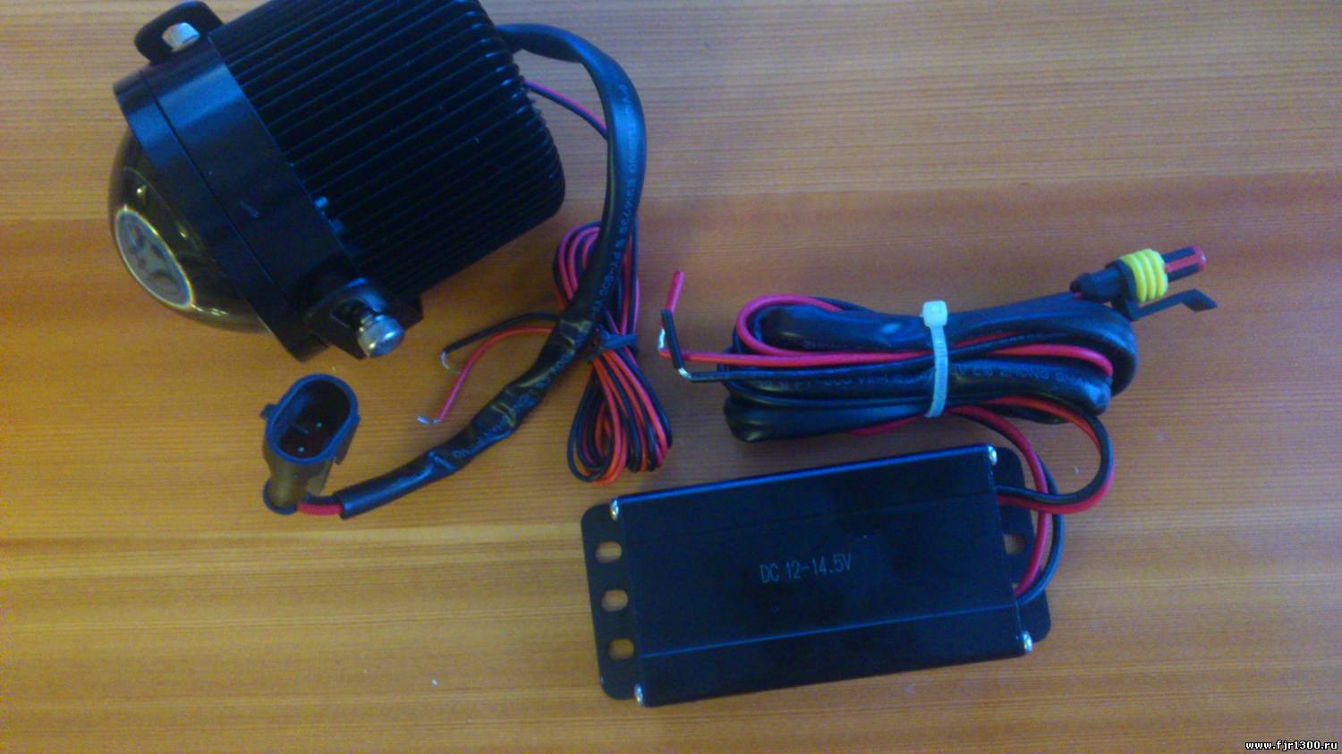

Привезли фары Starled, внешне качество очень достойное, но нет инструкции. Фара соединяется с блоком (управления?) через разъем, из блока и из фары, кроме разъема, выходят по паре проводов - красный и черный. Кто сталкивался, какие идут на кнопку, какие на питание, или их скрутить и на питание?
Прикрепления: 4136417.jpg (107.7 Kb)
электроникДата: Среда, 04.12.2013, 23:45 | Сообщение # 83
Дмитрий, Разъём соединяем,провода (красный и чёрный) из блока на акум,смотрим что происходит,на проводах из фары меряем напругу,есть?подключаем к ним лампу 12В 5Вт,светится,провода между собой не замыкаем,если на них напруги нет,подкючам их на акум(может это габариты).
ДмитрийДата: Четверг, 05.12.2013, 20:22 | Сообщение # 84
Разобрался! Питание фары идет через блок, а провода из фары - это "ангельские глазки". Светят хорошо, но границы нет вооще никакой, как прожектор, пробовал на участке в темноте от полудохлого аккума, но думаю, если светодиод загорелся, то ярче или тише от изменения напряжения не будет. Боюсь с ближним будет слепить встречных, или направить их вниз, тогда толку от них мизер, короче пробовать на ходу надо. Пока подключу одну релюшку к зажиганию, через него силовой +, вторую к ближнему (или дальнему, без разницы), так, чтобы при нагрузке -фары, без нагрузки "ангельские глазки". Поменять фишки местами - минутное дело. Думаю получится, как хочет Opencar  :)
