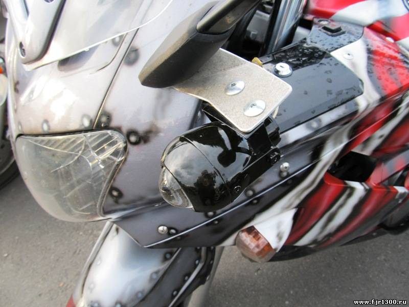

у меня знакомый сам делал чтот очень похожее, кажись неплохо,... себе похожее сделал ток туманки другие..
Прикрепления: 6685113.jpg (167.6 Kb) · 2013250.jpg (154.2 Kb) · 0454529.jpg (138.0 Kb)
сей вариант мне не нравится, ибо мало того что увеличивает ширину мотоцикла, так еще и тем что фары идут практически четко по большинству авто-зеркал, что в пробке никак в плюсы не запишешь...
к тому же я хочу чтобы свет поворачивался вместе с рулем...

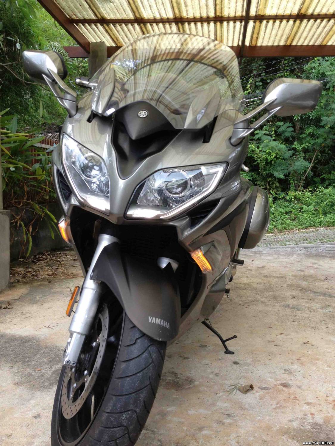

а зачем ставить туманки, да еще и на зеркала, если можно просто воткнуть ксенон в головную оптику?
комплект приличного ксенона с прожекторами (оптика с линзами) стоит около 300 баксов. + доставка + установка (с меня тайские мастера взяли 2500 рублей)
при этом сохраняется возможность регулировки света. посадил пассажира - опустил свет. или всегда с опущенным, а когда на трассу выехал - подкрутил чуть повыше. не слепит, ибо нормальная ксеноновая линза с "галочкой" и четкой границей. ширина света довольно хорошая. что не понравилось - так это то что прожектора автомобильные и рассчитаны на более низкий монтаж. поэтому пятно яркого света начинается чуть дальше от колеса, чем ожидаешь. но это не критично абсолютно.
ах да - это биксенон в обоих фарах. для фанатов украшений можно еще и "ангельские глазки" на светодиодах в комплекте присобачить +$55.
