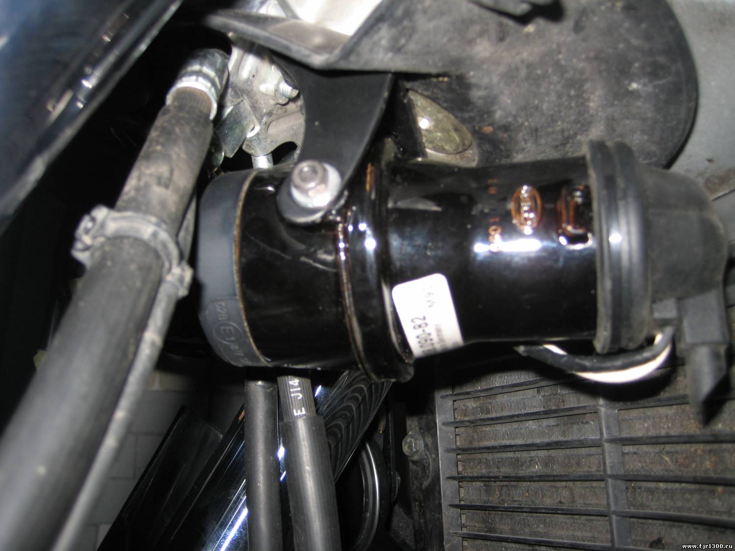

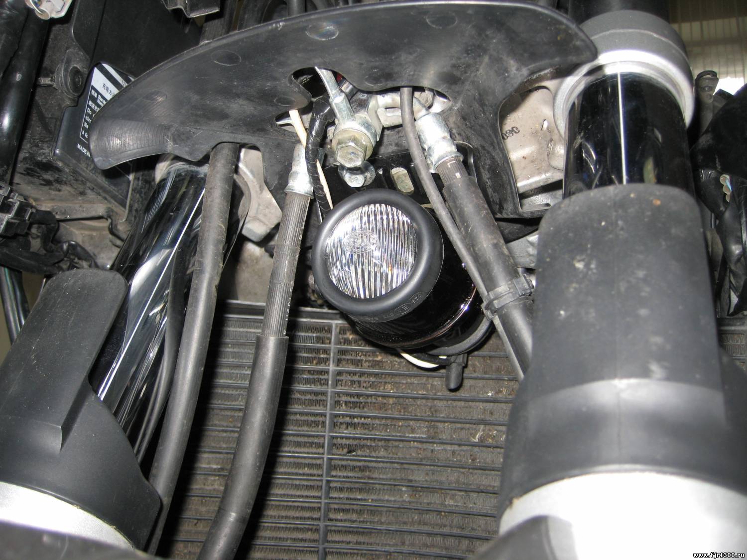

Мой вариант противотуманки - Хелла микро-де - под нижнюю траверсу,в неё ксенон филипс Д2С 4300К 50Вт,микро-де идёт под Н3 лампу,выточил переходник под Д2С.Свет лучше заводвкого ближнего в 3 раза.

Электроник, а крыло до неё не достанет?
электроникДата: Понедельник, 09.04.2012, 09:45 | Сообщение # 38

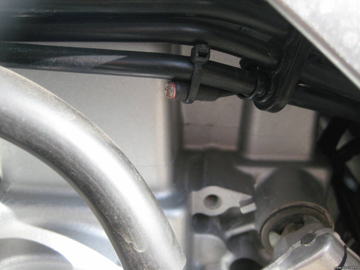

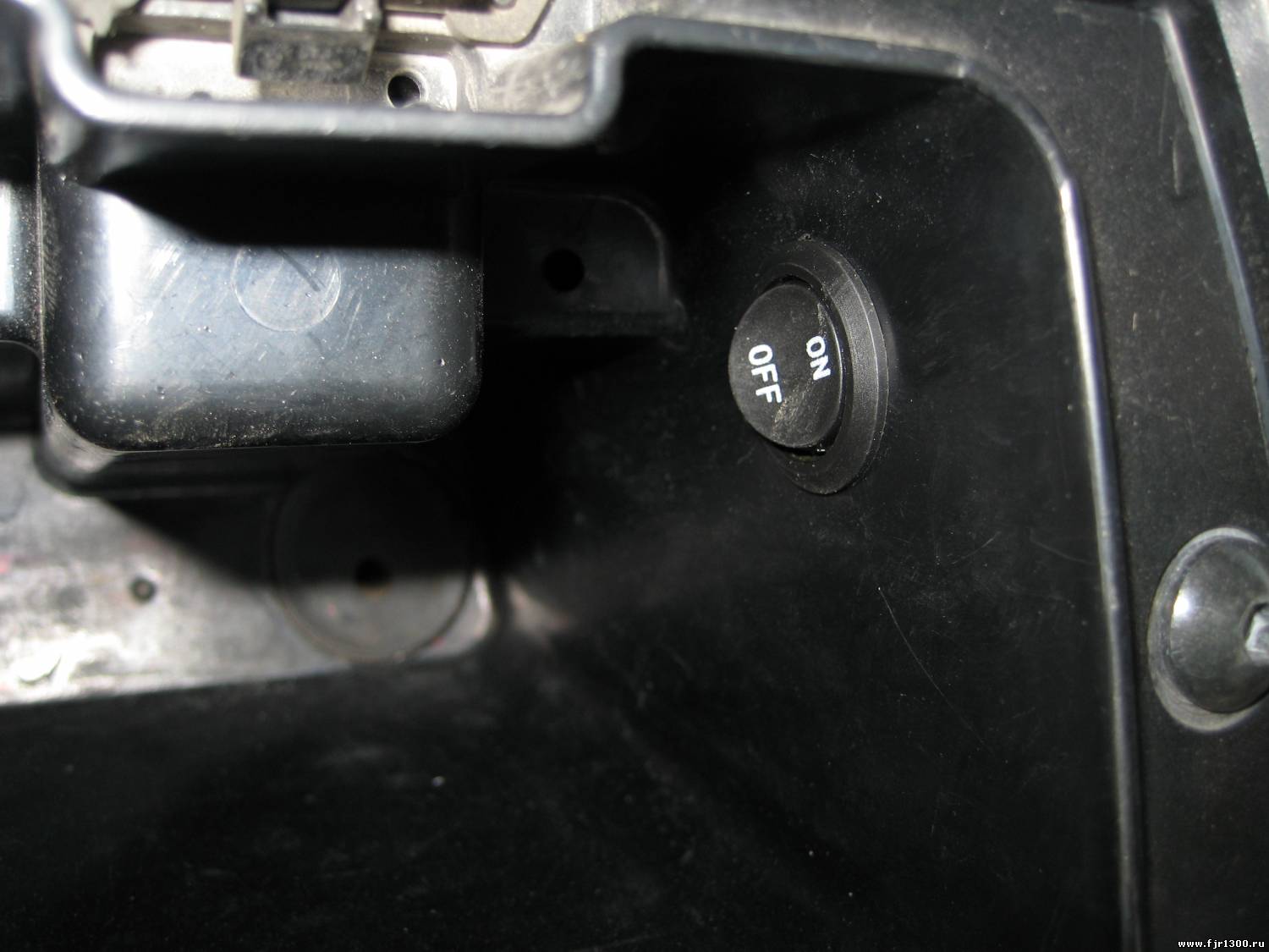

Professor, Крыло не достаёт,опустил перья вилки в траверсах на 5мм.Фара прикручивается за свой оригинальный кронштейн,отверстия крепления фары распилены вверх на 8мм(овальные).зад фары упирается в пластиковый щиток под траверсой.На больших ухабах крыло немного затеняет световое пятно с низу(практически не мешает).Включается от датчика света,и кнопкой врезанной в бардачке.Днём не нужна поскольку имеет чёткую верхнюю границу и малозаметна для встречных.

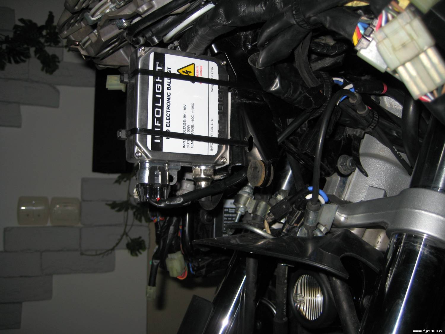

Макарыч,туманка одна.Противотуманки микро- де хелла 50 дол. одна, лампа Д2С Филипс 40дол.,блок розжига Инфолайт 50вт 50дол.,переходное кольцо точил токарь 3дол.Можно поставить лампу ксенон под Н3 - 20дол.,но она крепится в цоколе силиконовым герметиком,который от нагрева испаряется и закоптит очень маленький отражатель(со временем светить будет хуже),Д2С крепится в цоколе стальными пластинами,они копоти не выделяют.

А никто не заморачивался перенести кнопку туманок ближе к рукам?!В бардачок наверное неудобно лазить всякий раз,и потом,если в нём чёита валяется?!
