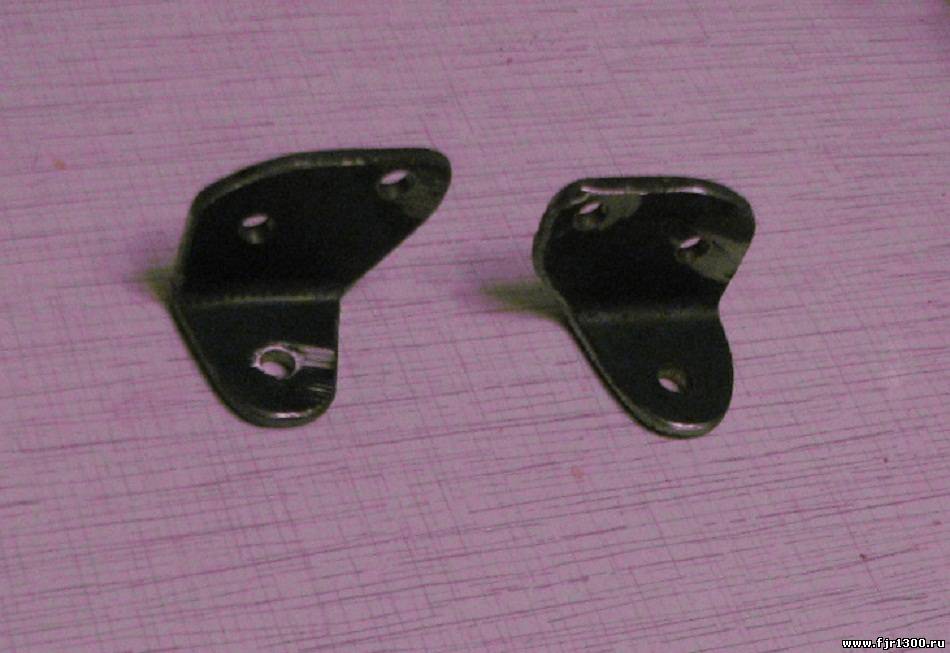

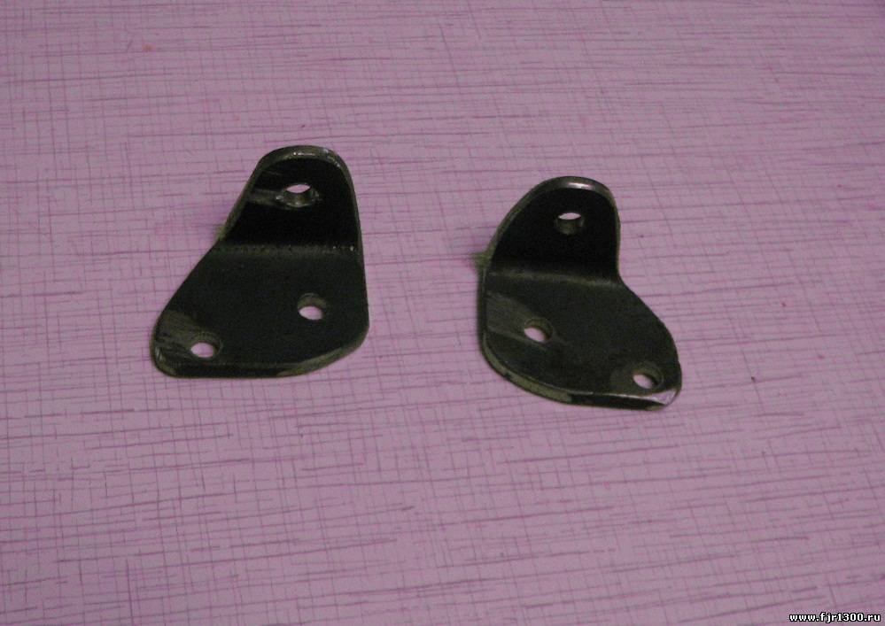

Вот такие прибруды сегодня выстругал под них из уголка. надо полернуть и покрасить еше. фото на месте позднее...

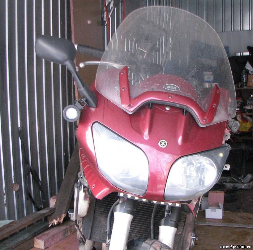

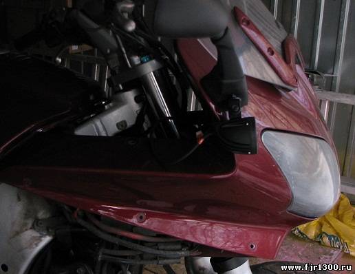

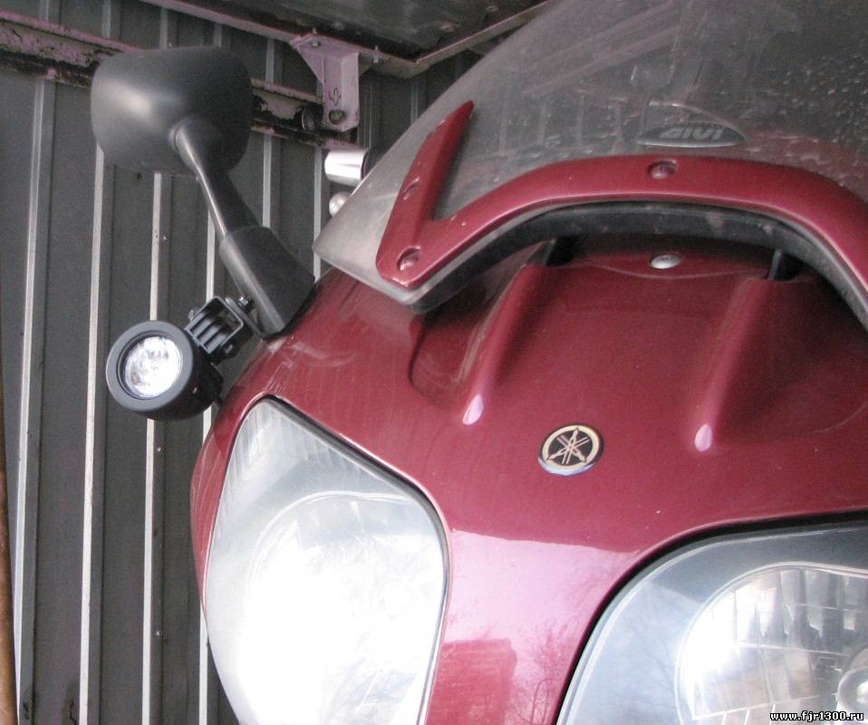

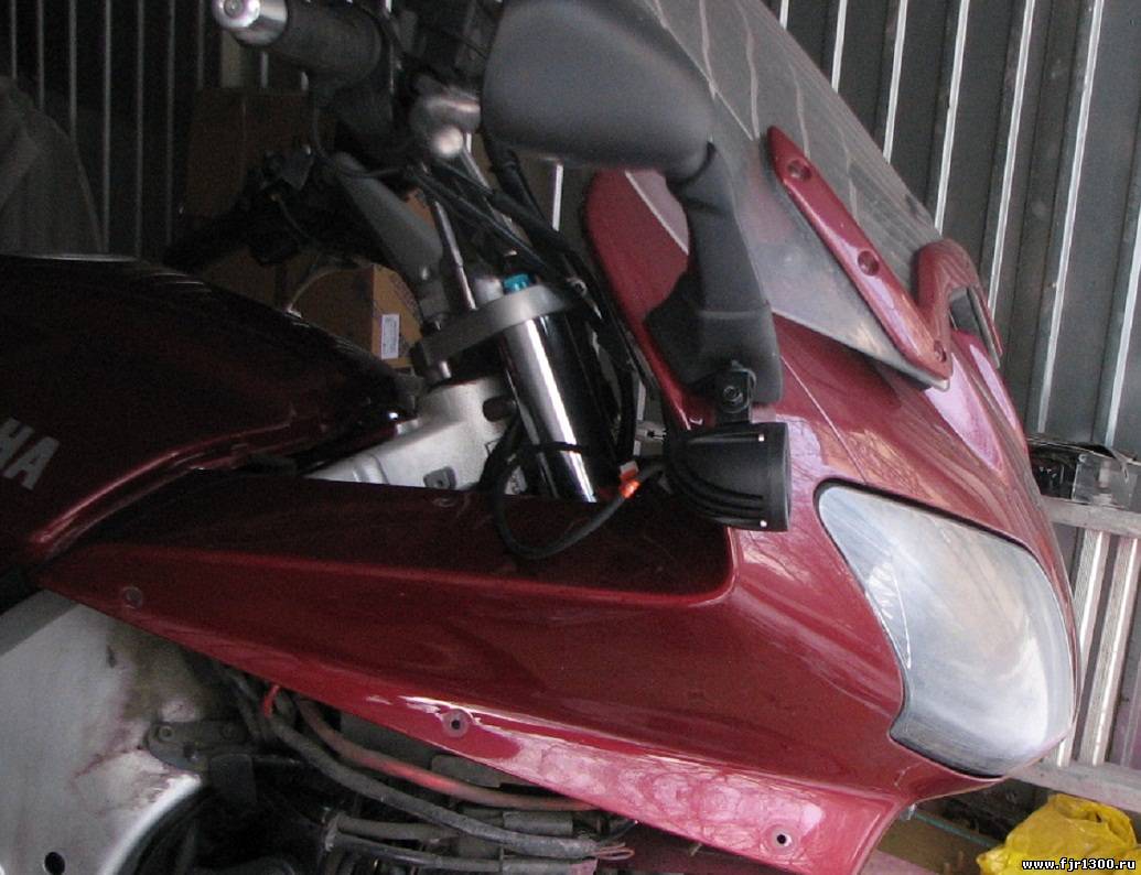

250280Дата: Суббота, 01.02.2014, 16:48 | Сообщение # 117
Прикрепления: 3364339.jpg (74.4 Kb) · 3194067.jpg (248.5 Kb) · 1864371.jpg (256.6 Kb) · 2169561.jpg (259.7 Kb)

надо дальше думать, как то много винтиков-гаечек. колхозом попахивает)
но уже лучше чем предыдущие варианты!

Цитата Мексиканец /////  надо дальше думать, как то много винтиков-гаечек. колхозом попахивает) но уже лучше чем предыдущие варианты!   /////   Ну винтики и гаечки все комплектные от фар, чтоб регулировать в двух плоскостях.
Цитата Дмитрий ()
Тимур, ИМХО толку от них не будет, для встречных сливаться все фары в одну будут, а обзор не улучшит. Я больше склоняюсь к слайдерам, можно на вилку, но там неподрессоренное место, луч будет прыгать на каждой кочке, ну и нить с лампочки стрясет быстрее.
 У меня цель- тупо быть более заметным в городском трафике. буду настраивать, чтоб по зеркалам лупили.
