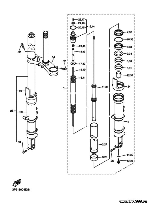

Братцы, потекло левое перо. Пока почистил сальник, как советовал Электроник, вроде не течет, но видимо пора готовиться....:
- ткните пальцем, какие позиции заказывать, сами сальники и пыльники сомнений не вызывают, но может сразу имеет смысл сделать полную переборку и забыть еще тысяч на 60.
Прикрепления: 0776339.png (36.4 Kb)
МотоГадДата: Суббота, 15.08.2015, 01:29 | Сообщение # 153
Мало информации, год, пробег? Судя по картинке до 06г., для само-успокоения на правой картинке  сверху 1,3,5 и 6 детали, ну и медную шайбу (вторая снизу). Но обычно достаточно 2 позиции (сальник вилки)+масло.
ALobovДата: Суббота, 15.08.2015, 07:36 | Сообщение # 154
Ну и желательно (по состоянию) направляющие и пыльники.
Пыльник 4SV-23144-00-00
направляющие 4SV-23125-10-0; 3P6-23135-00-00; 4SV-23135-10-00
шайба  (шайба медная, ее можно отжечь) 90430-10171-00
сальник   4SV-23145-01-00
МотоГад, тут уже 3 направляющих, это 06 и выше.
DmitryDДата: Суббота, 15.08.2015, 08:56 | Сообщение # 155
Сообщений: 160
МотоГад, 2009 год, 58т. пробега
МотоГадДата: Суббота, 15.08.2015, 11:49 | Сообщение # 156
Значит картинка не от этого мота, там должно быть три направляющих, а на картинке две.
DmitryDДата: Суббота, 15.08.2015, 12:05 | Сообщение # 157
Сообщений: 160
МотоГад, и картинка от этого года и направляющих три.
МотоГадДата: Суббота, 15.08.2015, 22:13 | Сообщение # 158
Да, я не заметил на картинке чуть левее внизу.

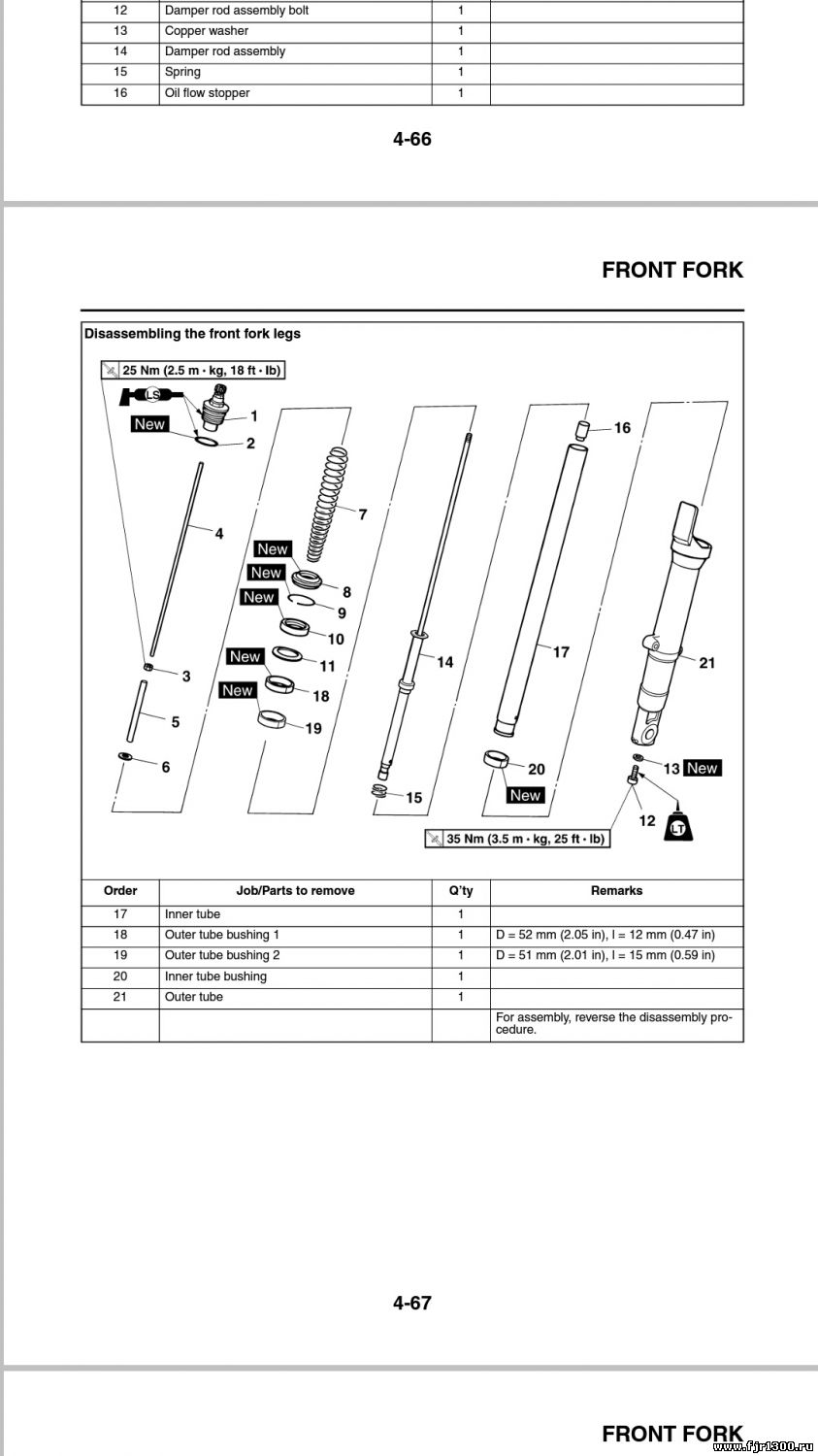

keks711Дата: Воскресенье, 19.06.2016, 13:17 | Сообщение # 162
Сообщений: 33
35nm
Прикрепления: 1960411.jpeg (102.2 Kb)
