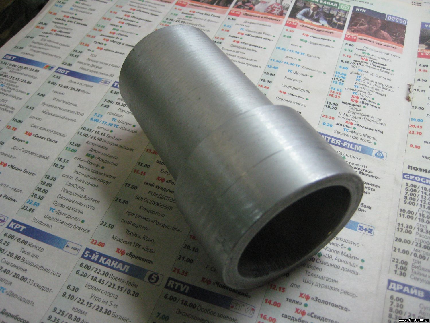

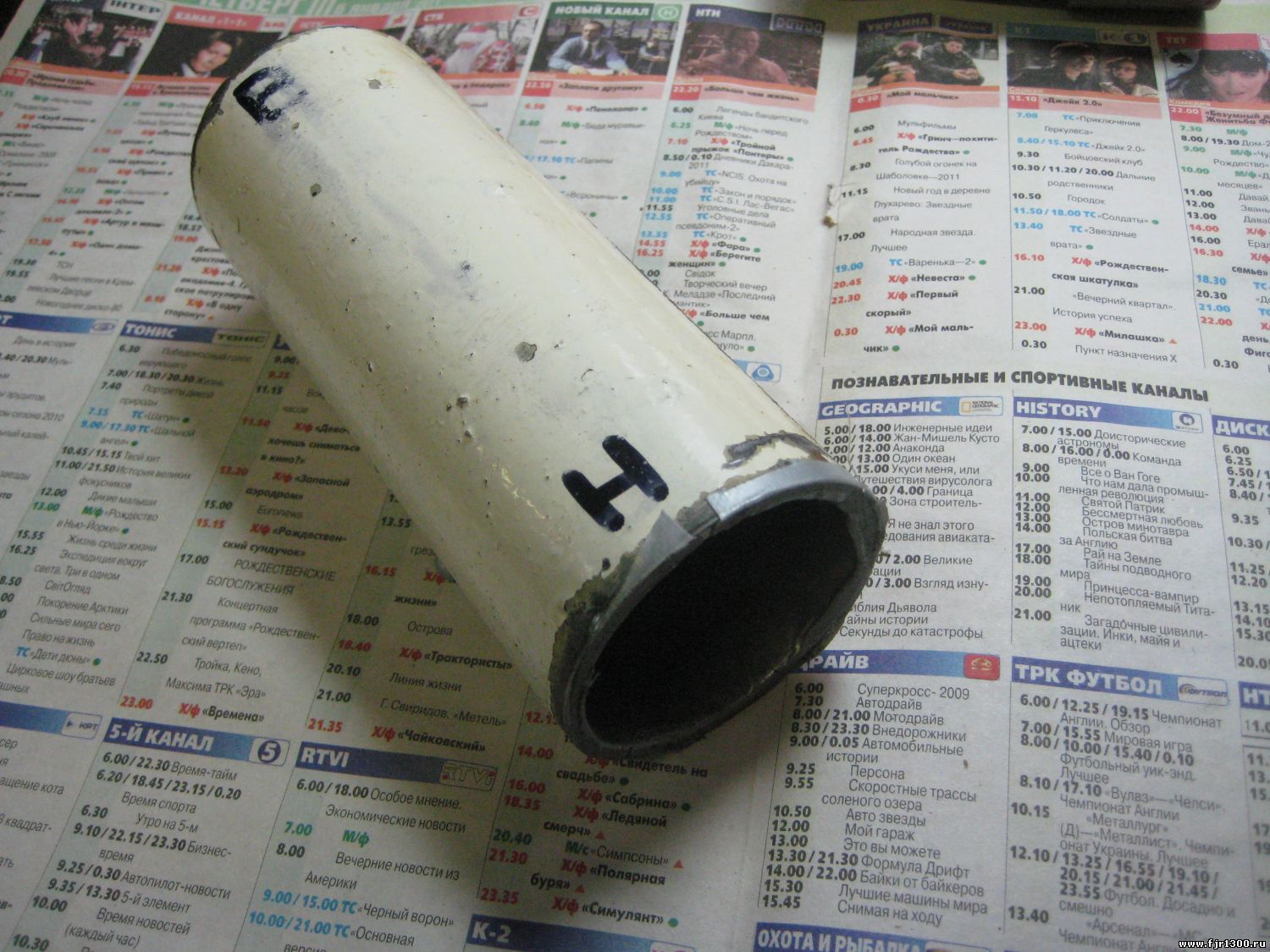

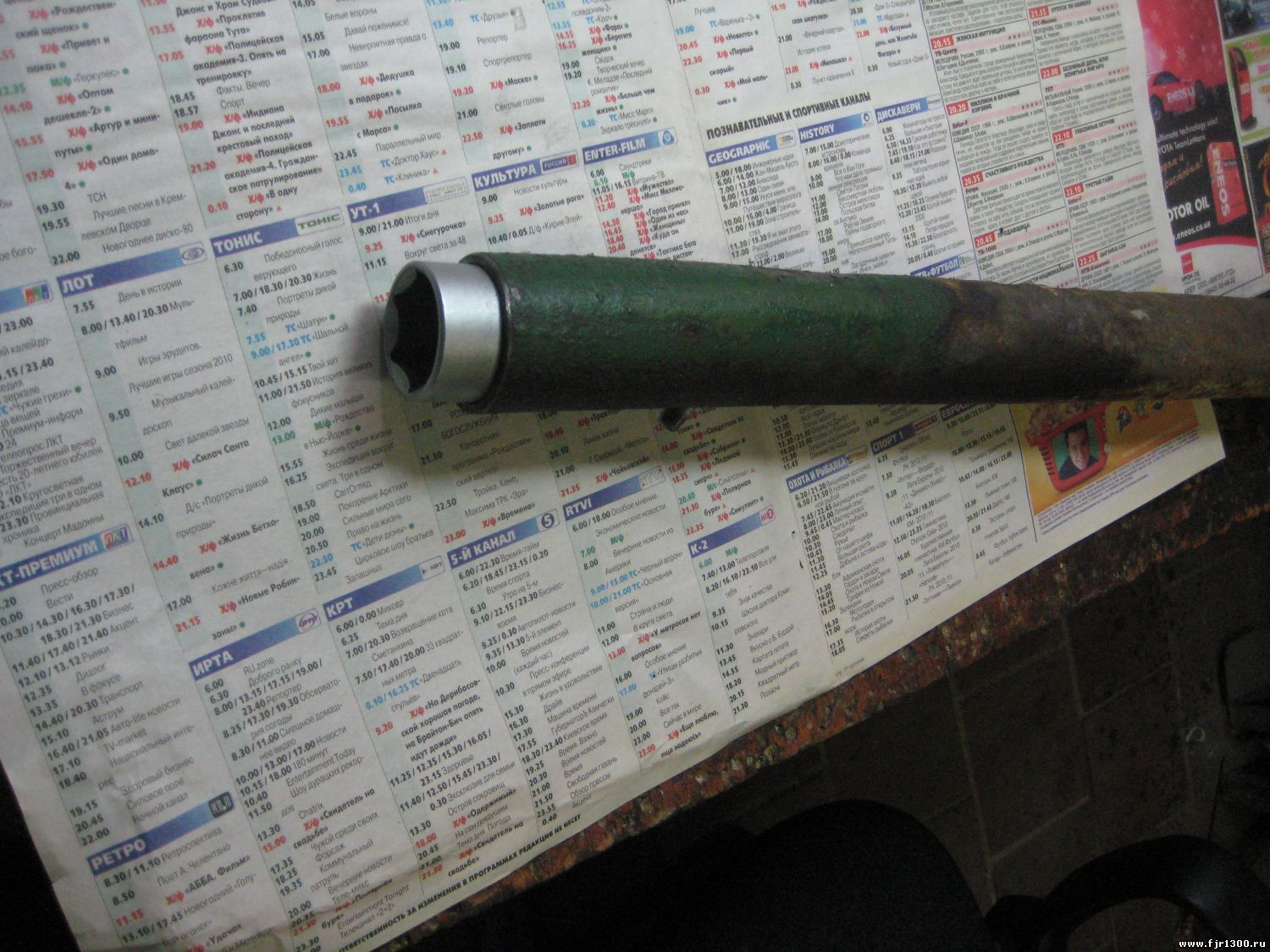

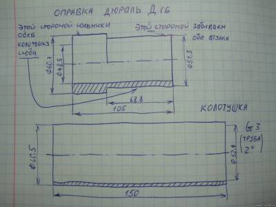

Перебрал свою вилку,втулки-направляющие,сальники.Всё просто,главное спец-инструмент.А именно оправка с двумя диаметрами и колотушка,ещё "спецключ  из обычной водопроводной трубы и головки на 27.Головка просто запрессована на 3 мм в водопроводную трубу,когда всё сделано,легко выбивается обратно.Колотушка обклеена внутри армированным скотчем.Когда забиваем направляющие,колотушкой стучим по оправке.Когда сальник,переворачиваем оправку,одеваем колотушку на неё,и стучим колотушкой вместе с оправкой.

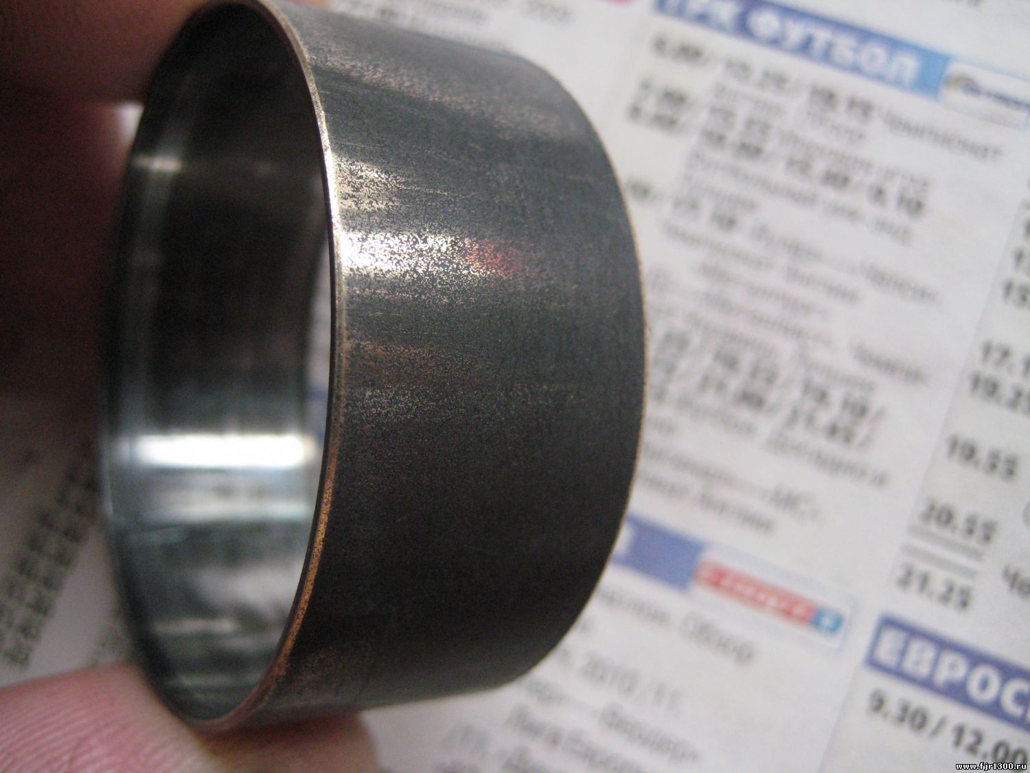

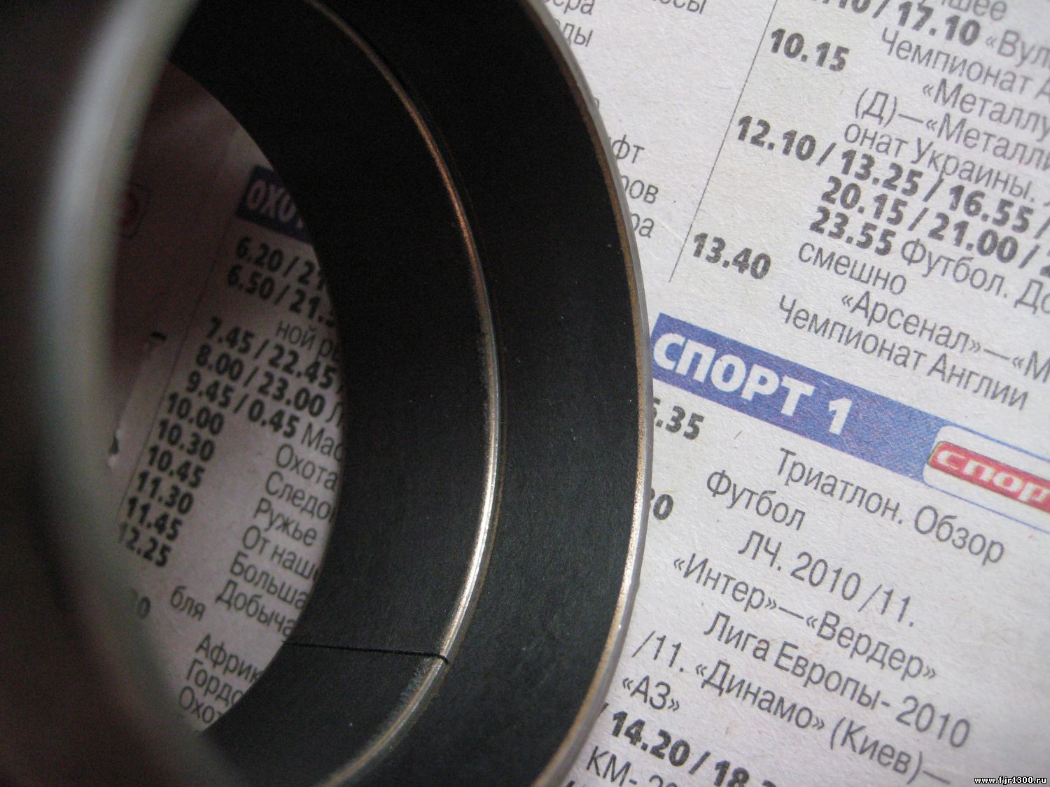

Верхние направляющие практически не изношены,нижняя немного подтёрта.Пробег 76000 км.
