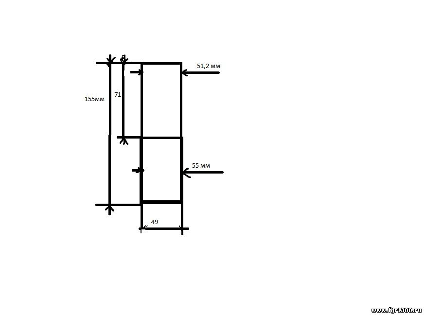

MarikSPbДата: Четверг, 05.03.2015, 13:04 | Сообщение # 111
ВованМ, приветствую! Дай пожалуйста чертеж колотушек для перьев. На видео не понятны размеры.
Или, если кто уже имеет этот чертеж, выложьте сюда.
Спасибо.
EгорДата: Четверг, 05.03.2015, 15:33 | Сообщение # 112
Сообщений: 268
 Эта оправка запрессовки средней втулки для мотоциклов с 06 г с тремя втулками,чтоб не поцарапать трубу обматывал изолентой.
Прикрепления: 4844718.jpg (22.8 Kb)
MarikSPbДата: Четверг, 05.03.2015, 17:51 | Сообщение # 113
Спасибо) Пойду точить.
EгорДата: Четверг, 05.03.2015, 17:55 | Сообщение # 114
Сообщений: 268
Впринцыпе  общая длинна произвольная,так как диаметр труб не подходит поэтому точится из цельной болванки,желательно не из сыромятины так как стенка тонкая и может смяться.
