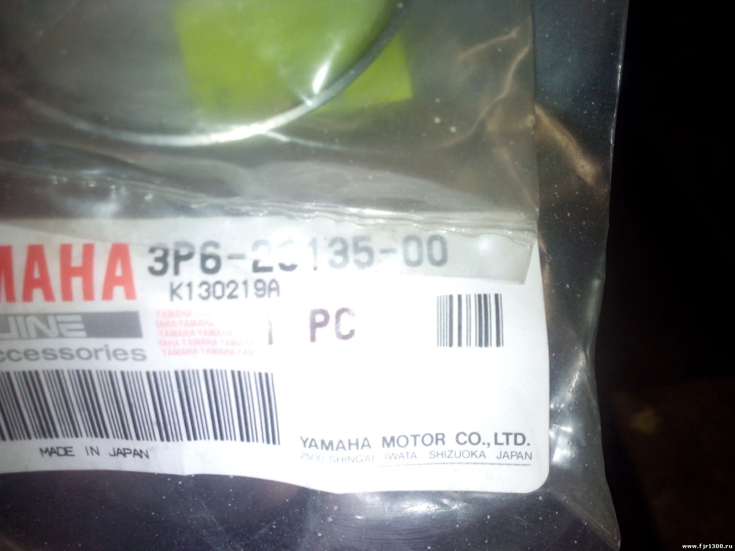

Цитата Zerg ()
У меня валяются в гараже. Купил по ошибке на 5 год. Но... Москва.
Если ещё не ушли, закупил бы.
Sanek911Дата: Четверг, 21.05.2015, 20:15 | Сообщение # 137
Сообщений: 6
[quote=Zerg;32076]У меня валяются в гараже. Купил по ошибке на 5 год. Но... Москва.[/quote]
у них номер такой 3P6-23135-00-00 ?
ZergДата: Четверг, 21.05.2015, 20:20 | Сообщение # 138
Сообщений: 48
Да.
Прикрепления: 1977237.jpg (100.1 Kb)
Sanek911Дата: Четверг, 21.05.2015, 20:49 | Сообщение # 139
Сообщений: 6
а ты можешь две шт. в Симферополь выслать?
