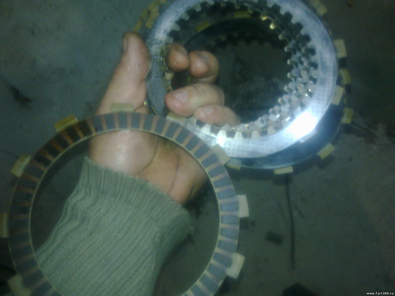

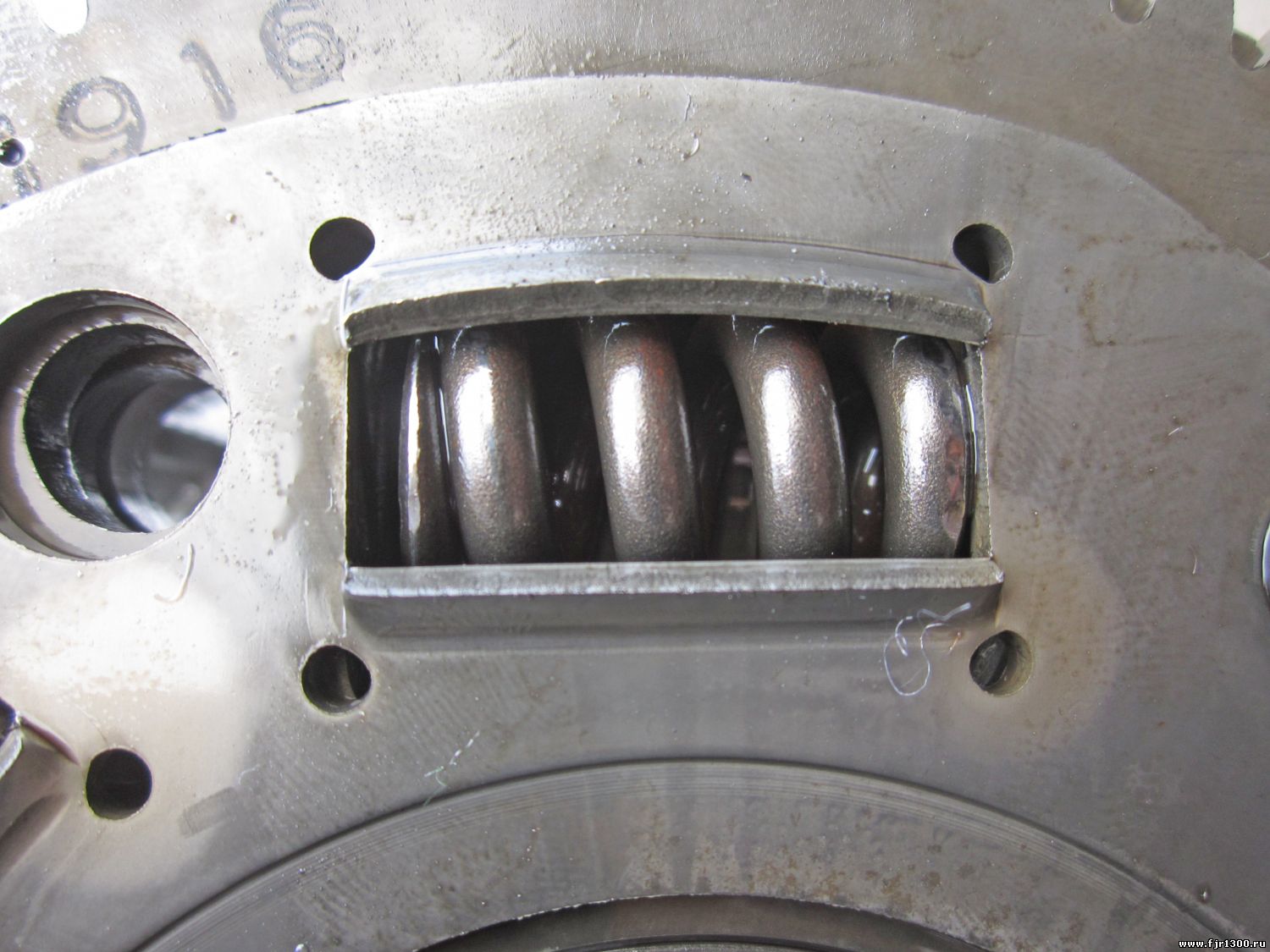

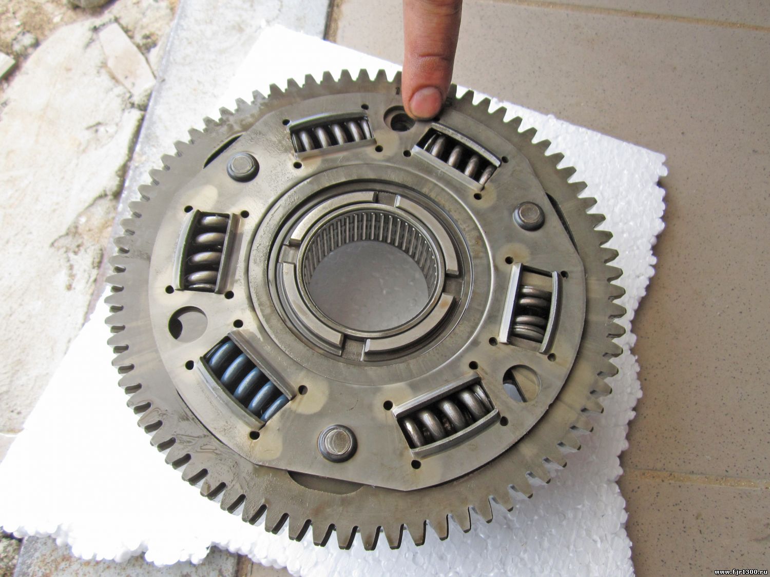

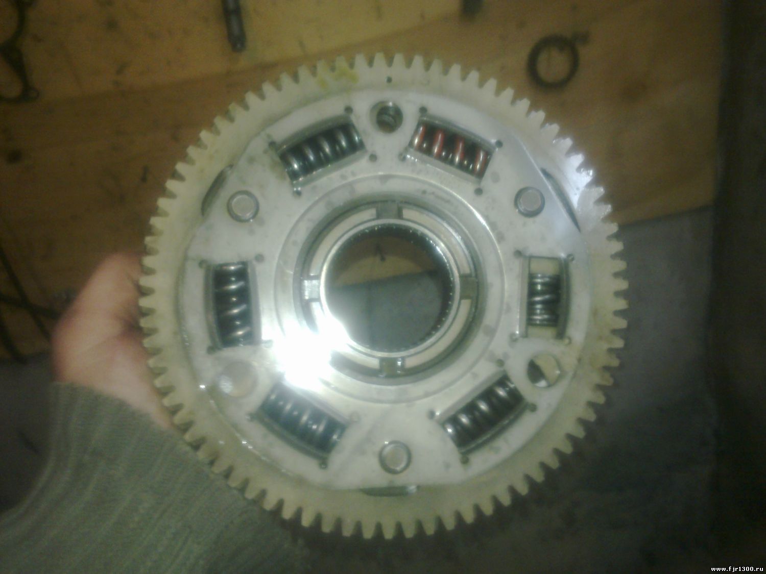

Сегодня снял корзину сцепления,фрикционные диски на вид в норме(померять было нечем) снимать шайбы и стопор мне показалось не стоит,хотя теоретически должно повлиять на работу сцепления положительно. но не на долговечность службы сего агрегата ... хотя я могу ошибаться. Причина звона двигателя может исходить от просевших пружин демфера корзины,они просто болтаются там! Одна пружина отвечает за безшумность шестерёнчатых сопряжений,ещё две синего цвета находятся в нормальном состоянии а вот три красные болтаются с люфтом примерно 3-4 мм!!! Может это норма? Хотел бы услышать ваши отзывы. Сейчас попробую скинуть фото
RomaleДата: Воскресенье, 04.05.2014, 19:21 | Сообщение # 293
Сообщений: 24
на снимках не видно цветов,но если пружины провернуть появятся цвета
Прикрепления: 5369466.jpg (146.3 Kb)
RomaleДата: Воскресенье, 04.05.2014, 19:26 | Сообщение # 294
Сообщений: 24
ещё фото,палец указывает на шель в 3-4 мм даже если совместить шестерни(как бы проверуть демфер) всё равно очень большой разбег у этих трёх пружин

игорьДата: Воскресенье, 04.05.2014, 21:39 | Сообщение # 295
Пружины слабое место.. Бывает выскакивают и попадают под цепь маслонасоса...
 Я переодически  снимаю корзину и контролирую сей узел... Реанимируется просто... Берешь отвертку плоскую ударную и забивая ее между витков расправаляешь пружины... Тысяч на 40- 50 хватает....
RomaleДата: Воскресенье, 04.05.2014, 22:39 | Сообщение # 296
Сообщений: 24
Игорь, спасибо за совет,думал об этом,имею небольшой опыт работы с пружинами,дело в том что усталость метала не даёт оставаться пружине в разжатом состоянии ... она достаточно быстро возвращается в своё "усталое" состояние ... у меня другой варик -я планирую отдать на наш маленький заводик с точными станками,чтоб они выбрали этот зазор какими-то шайбами,которые будут иметь направляющую (дабы не выскочили) и что б они там сразу его на баланс проверили. Ещё вариант попробывать пружины с иномарки(ну это если придётся расклёпывать сам механизм демфера,в первом варианте хочу умудриться не расклёпывая,сжав пружины)

игорьДата: Понедельник, 05.05.2014, 12:32 | Сообщение # 299
Romale,    не фантазируй... Без разбора корзины ничего не сделаешь... Когда свой купил, стояли шайбы' ток простые, я их повыковыривал зазоры были миллиметров по 5-8 разжал отверткой... Недавно снимал ниодна не просела... Тысяч 30 уже проехал.
