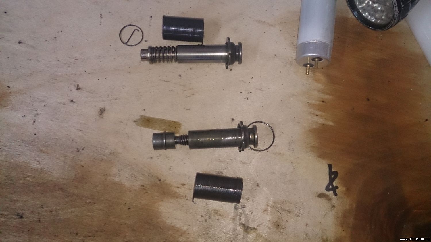

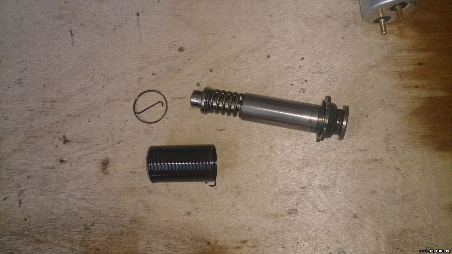

игорьДата: Воскресенье, 01.06.2014, 10:58 | Сообщение # 312
Ну вот свершилось, еду я вчера тихо спокойно по улице и тут перфоратор заработал и затих,ну думаю кто-то работает проезжаю немного опять прислушался а это из мотора, вот думаю приплыл. Потихоньку добрался до гаража,разобрал а там пружина . Хорошо старый старый был,поменял пружину.
Прикрепления: 9960472.jpg (137.6 Kb) · 5603556.jpg (107.2 Kb)
электроникДата: Воскресенье, 01.06.2014, 12:23 | Сообщение # 313
игорь, Повезло что цепь не перескочила!
игорьДата: Воскресенье, 01.06.2014, 14:45 | Сообщение # 314
Согласен. Спасла ситуацию вторая пружина, на первых выпусках ее небыло но там вроде и пружины не лопались.
БирикДата: Воскресенье, 01.06.2014, 16:02 | Сообщение # 315
Да любая пружина может подвести,что новые менеее качественные? Тут японцы немного исправили ситуацию и подстраховались второй пружиной.Вот и наглядно плюсы нового натяжника, иначе на долго бы встал и на бабки не малые.
