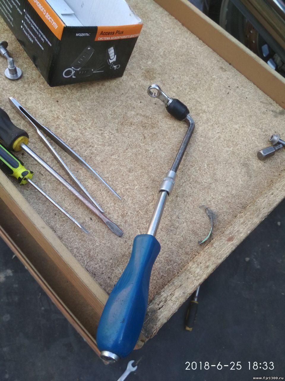

электроникДата: Среда, 03.04.2019, 08:27 | Сообщение # 546
Proxy_78, С нижним болтиком всё просто.
Прикрепления: 0773282.jpg (215.8 Kb)

электроникДата: Воскресенье, 04.08.2019, 21:43 | Сообщение # 552
VolkulaK, Перескакивала в половине случаев.Потому фиксировать перетяжками под крышкой дпкв.
