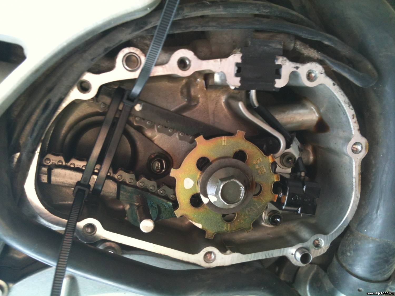

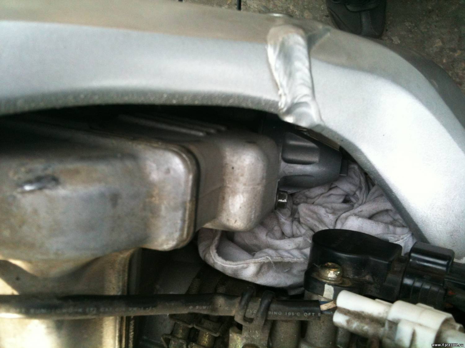

grommitДата: Воскресенье, 22.04.2012, 23:03 | Сообщение # 99
Сообщений: 100
При замене натяжителя в американском форуме советуют три полезные вещи:
1) Заткнуть тряпкой или фольгой пространство за цилиндрами чтоб туда не падали болты
2) Снять правую крышку (масло не выливается) и стянуть жгутами цепь ГРМ чтоб при демонтаже натяжителя не перескочила относительно шестеренок.
3) Запастись накидным ключем на 8 с тонкими стенками чтоб оделся на нижний болт натяжителя. Или же короткую торцевую головку с тонкими стенками. Нижний болт самый неудобный для работы.
Фотки в аттаче.

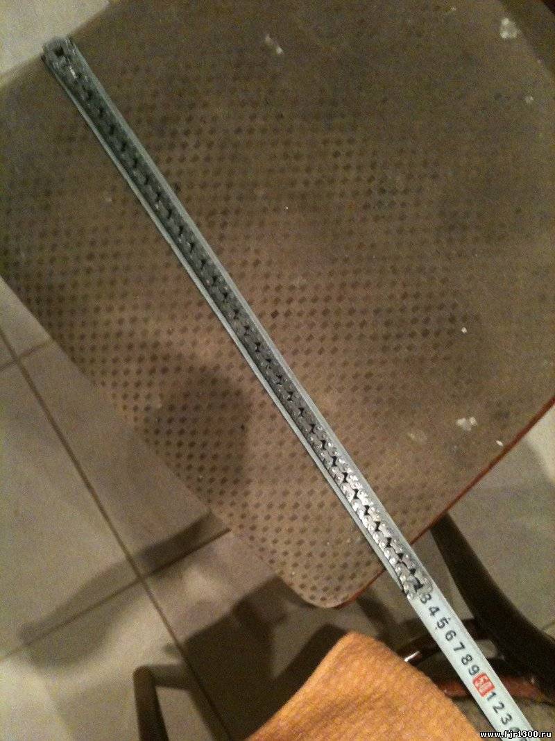

Quote (Cheburek)
Хочу уточнить у тех кто менял цепь моторную какой она длинны.
Новая цепь 94591-49136, будучи сложенной в два раза, имеет длину 425мм. Фото способа измерения в аттаче.
И другой способ - если померять суммарную длину многих звеньев и разделить ее на кол-во звеньев, то расстояние между осями звена у меня получилось 6.37мм.
