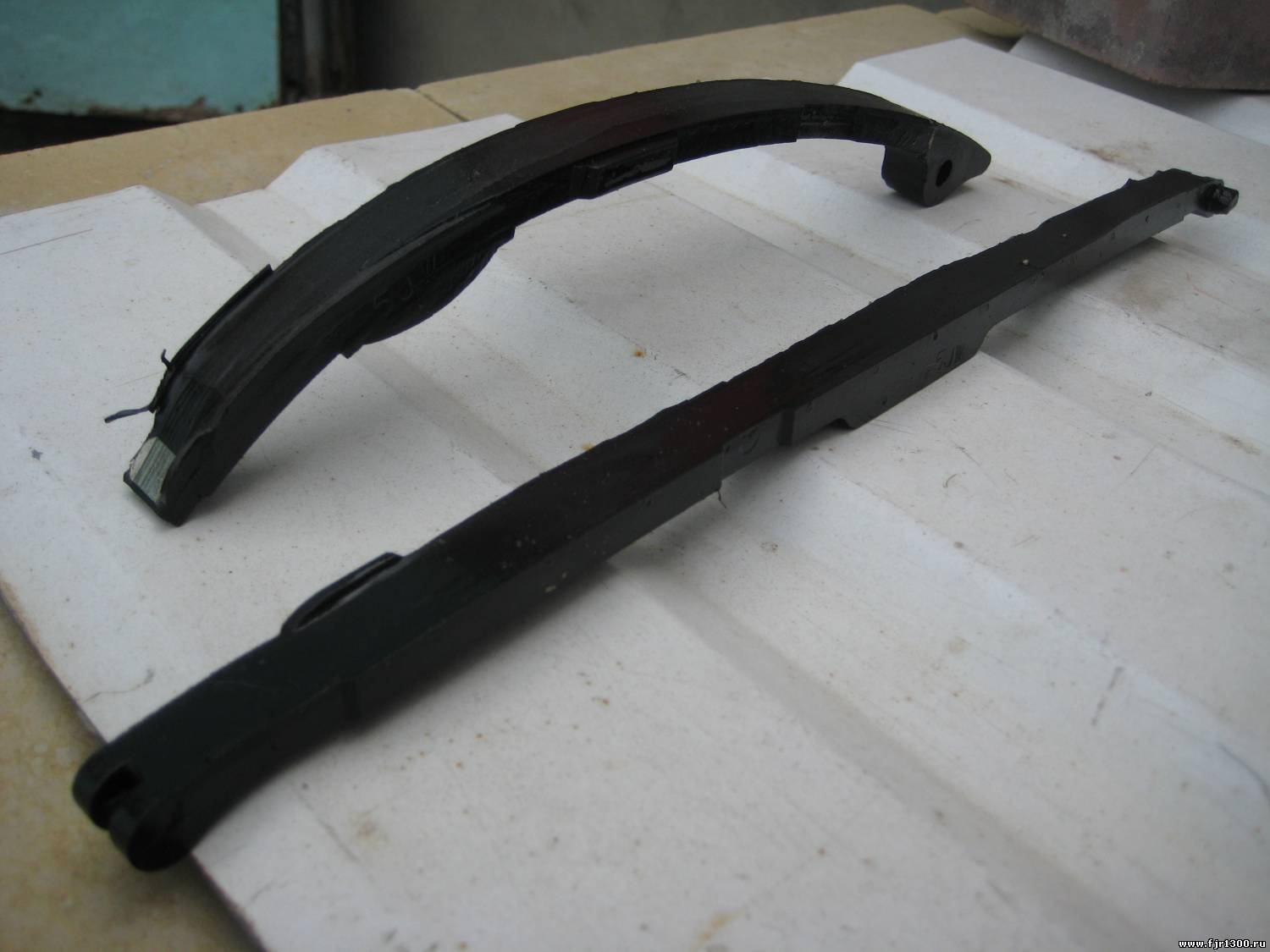

электроникДата: Понедельник, 22.08.2011, 13:05 | Сообщение # 90
На своём моте поменял натяжитель на 55000км,к 84000км звон цепи опять появился.Снял правую крышку(там где успокоители,датчик положения коленвала) увидел что успокоители изношены,запаса хода на натяжителе нет,заменил - цепь,оба успокоителя,всё стало ОК!Делаю вывод что цепь надо менять где-то на 70000км,проветив состояние успокоителей.
Прикрепления: 1669569.jpg (92.3 Kb)
