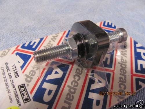

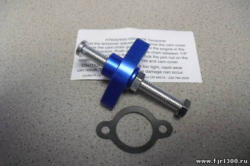

GlebskyДата: Воскресенье, 10.10.2010, 01:49 | Сообщение # 72
Сообщений: 52
По натяжителям - нашел на ебее в америке умельцы делают мануальные натяжители smile Ничего сложного вроде в изготовлении нет - у нас умельцы думаю тоже найдутся!
Прикрепления: 8696144.jpg (39.0 Kb) · 9364631.jpg (26.6 Kb)
Сообщение отредактировал Glebsky - Воскресенье, 10.10.2010, 01:49
mehanik89Дата: Воскресенье, 10.10.2010, 15:31 | Сообщение # 73
Сообщений: 101
хороший токарь сделает такую железяку за 30 минут.но!!!!!ребята,не надо изобретать велик!!!!!!!ипонцы не дураки!да делается всё проще!длинный болт 6 вместо стокового центрального и контрогайка.но повторюсь---НЕ НАДО!!!! biggrin
