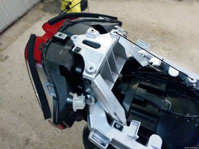

"Хвост" на фужере сделан вопреки теормеху и сопромату))). Когда с усилием давишь двумя руками на кронштейн удерживающий кофр и багажник видно, что он проседает относительно подрамника. Собственно Yamaha честно указала вес нагрузки прямо на наклейке багажника-всего 3 кг. Но кто ездит с нагрузкой в 3-кг.?)))
Задняя часть подрамника работает на кручение под действием знакопеременных нагрузок от кофра, плюс нагрузка от встречного потока на высоких скоростях. В результате иногда имеем вид как на фото в первом сообщении этой темы.
На своем мотоцикле превентивно сделал усилители на болтах из алюминиевого уголка 25х25 "привязав" кронштейн кофра к подрамнику. Получился силовой треугольник, а жестче треугольника ничего нет.

электроникДата: Суббота, 14.03.2015, 22:09 | Сообщение # 35
Big_14, Отлично,давно сделал?Полёт нормальный?Почему с завода так не сделать?

Big_14Дата: Суббота, 14.03.2015, 22:15 | Сообщение # 37
Сегодня сделал))). Этот мотоцикл еще заднего кофра не видел. Сделал на всякий случай. Испытания еще впереди, но вся система стала явно жестче.
Прошлый фужер гонял с нагрузкой, и не только я-ничего не сломалось. Правда я хвост ему не разглядывал, может он и варенный был.

МотоГадДата: Суббота, 14.03.2015, 23:11 | Сообщение # 39
http://www.fjr1300.ru/forum/10-19-21  сообщение №314
Big_14Дата: Суббота, 14.03.2015, 23:14 | Сообщение # 40
МотоГад, немного не туда приварил)). Конструкция больше от поперечных смещений получилась.
Сообщение отредактировал Big_14 - Суббота, 14.03.2015, 23:16
МотоГадДата: Суббота, 14.03.2015, 23:22 | Сообщение # 41
Или вы фото на положенном на бок ноуте смотрели, или не разобрались.))) На фото видно, что 6 мм. косынка начинается возле заднего "крюка" кофра, и до верхней точки площадки крепления кофра. До Крыма и назад сгонял, с женой сзади, и с перегруженным кофром (её косметички, фены и пр. барахло). Всё цело!
Ваш вариант, со сверлением, а значит ослаблением, мне кажется не надёжным. Но перекрестимся, а время, и эксплуатация, покажет чья конструкция надёжней. Сама мысль, доработать слабый узел, похвальна.
Сообщение отредактировал МотоГад - Суббота, 14.03.2015, 23:26
Big_14Дата: Суббота, 14.03.2015, 23:32 | Сообщение # 42
Ну спасибо, что похвалил)).
Еще раз, можно подробнее, что я ослабил?
Твою конструкцию рассмотрел внимательнее: от деформации кручения заднюю поперечную планку подрамника (которая и ломается) она полностью не избавляет. Но в купе все стало жестче, тем более со сваркой. Но сварка не всем доступна.
Сообщение отредактировал Big_14 - Суббота, 14.03.2015, 23:59

МотоГадДата: Воскресенье, 15.03.2015, 00:24 | Сообщение # 44
Это же очевидно, ослаблены просверленные места подрамника, площадка с кофром, как раз над болтом и может обломится. Как по мне, так лучше было не трогать, чем с такой технологией.
Big_14Дата: Воскресенье, 15.03.2015, 05:55 | Сообщение # 45
Подрамник я не трогал-прикручено в штатные места, а два отверстия диаметром 6 мм. прочность верикальных частей кронштейна площадки не уменьшат, но если в том месте сломается обязательно отпишусь.
