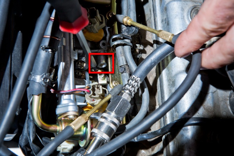

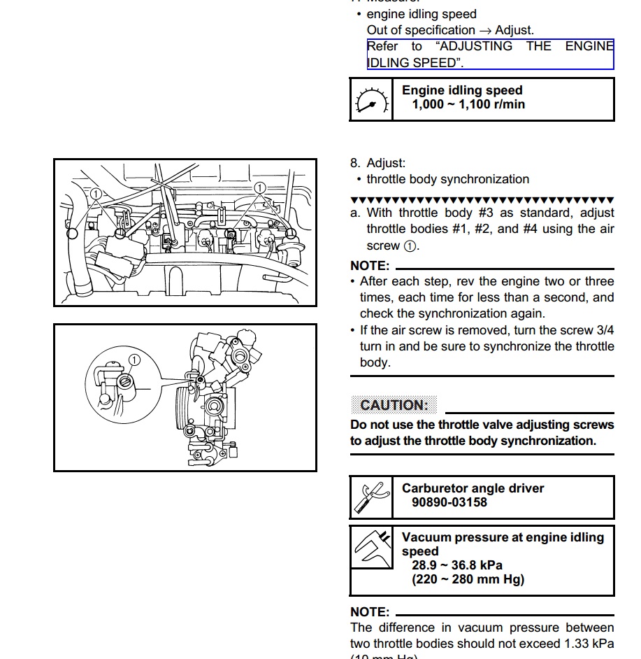

emivДата: Пятница, 16.03.2018, 04:56 | Сообщение # 229
Сообщений: 306
В статье - бред, ИМХО.
Давление синхронизируется винтами, выделенные цветом, а не подпружиненными.
Прикрепления: 2015391.jpg (147.4 Kb) · 1908699.jpg (237.7 Kb)
2003 ABS
Сообщение отредактировал emiv - Пятница, 16.03.2018, 04:59

Сообщений: 63
Сначала скорее всего на снятых дросселях надо 3-мя винтами отрегулировать заслонки относительно 3-й заслонки а потом винтами, которые в мануале указаны, отрегулировать разряжение в каждом дросселе? Всю тему прочитал, кто как хочет так и синхронит  sad
