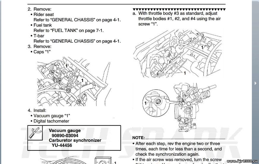

Друзья, так что крутить при синхроне?
В мануале говорится про 4 болта...
Тогда что регулируется 3-мя - которые между самими заслонками? Я думал ими надо.. 1-2, 3-4 и пары

sheryriderДата: Суббота, 10.09.2016, 12:40 | Сообщение # 200
Сообщений: 115
kapusale, там как раз написано эти болты не крутить! ) я по привычке тоже начал ими "синхронизировать"
kapusaleДата: Суббота, 10.09.2016, 17:29 | Сообщение # 201
Сообщений: 640
Награды: 5
как раз ими и надо (которые 4 штуки) - сегодня разобрались наконец-то... ими и регулируется холостой вообщем позже сделаю описание - точно запишу все,как брат делал
sheryriderДата: Суббота, 10.09.2016, 20:29 | Сообщение # 202
Сообщений: 115
kapusale, я про те что три штуки. их ненадо.

nailer76sn, спасибо! Но что значит в переводе: " ВНИМАНИЕ!
Не используйте для регулировкисинхронизации корпусов дроссельных
заслонок винты регулировки дроссельных
клапанов."
nailer76snДата: Суббота, 15.10.2016, 20:40 | Сообщение # 210
Сообщений: 38
Всем привет!! Я думаю что говорится о трех винтах регулирующих заслонки, как в карбюраторах, как я понял ими не синхронят инжектор! А синхронят маленькими винтами. как то так,..
