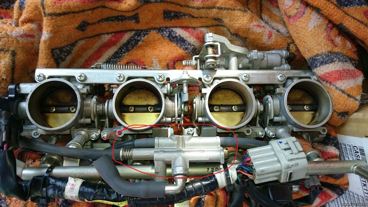

Добрый день. У меня имеется несколько проблем с газом:
1. Провал при резком открытии дросселя
2. Два раза за сезон подкручивал ХХ. По итогу регулировка уже закручена на максимум.
3. Немного плавают обороты в районе 2-3 деления температурной шкалы. Иногда опускаются до чуть меньше тысячи.
Решил прочистить блок дросселей. Когда разобрал, с виду ничего критичного не нашел. Но у меня есть вопрос про промывку блока, который отвечает за ХХ (отметил на фото). Нужно ли его промывать? Как это сделать? Просто снять трубки и пропшикать или можно разобрать? Справа большой болт - регулировочный?
Может ли регулировка ХХ влиять на провал при резком открытии дросселя?
Прикрепления: 7912968.jpg (203.7 Kb)
электроникДата: Пятница, 08.07.2016, 05:56 | Сообщение # 188
Sanych, Промывать золотник регулирующий холостой ход надо.Он легко разбирается,выкрутил совсем трос с винтом,вывалился сам золотник,все удобно моется.Обычно симптомы грязного блока дросселей,подтраивание на холостых после прогрева.В твоём случае,проверить давление топлива,фильтр в баке,чек не зажигает?
SanychДата: Пятница, 08.07.2016, 23:27 | Сообщение # 189
Сообщений: 13
Чек не горит. Собрал сейчас мот после промывки, регулировка ХХ теперь не закручена до конца, на резкое открытие дросселя стал откликаться лучше, но начал плавать ХХ. Я где-то накосячил или нужно регулировать блок дросселей?
электроникДата: Суббота, 09.07.2016, 06:18 | Сообщение # 190
Sanych, После чистки блока дросселей,надо делать синхронизацию.
