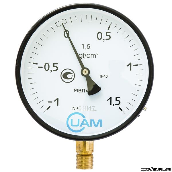

Парни, заимел, по случаю 4 таких мановакуумметра:
Хочу сделать синхронизатор.
Прочитал мануал и возник вопрос - в мануале цифры в абсолютных значениях или от нуля в минус (то есть за 0 принято примерно 760 мм рт.ст.)?
Например 250 мм ртутного столба из мануала это от нуля на 250мм  (показания -250) в сторону вакуума или от абсолютного нуля (-735 + 250 = -485мм)?
Миллиметры в кгс/см2 потом переведу, главное понять.
Прикрепления: 4752200.jpg (38.6 Kb)

электроникДата: Понедельник, 05.06.2017, 16:53 | Сообщение # 220
emiv, 0 - атмосферное давление.Рабочее на холостых около 0.3.Т. е. самый подходящий прибор 0-0.5.После разбоки и мытья,подизношенного блока дросселей,желательно выставить минимальные зазоры в каждом дросселе шестигранниками с гаечками, синхронность открывания винтами с пружинами,потом минимальные холостые общим упором,потом латунными винтиками точную синхронизацию,начальное положение этих винтов 1 оборот от полностью вкрученных. Бирик доступно описал      http://www.fjr1300.ru/forum/14-323-23194-16-1402825875
emivДата: Понедельник, 05.06.2017, 21:14 | Сообщение # 221
Сообщений: 306
электроник, минимальные зазоры выставлены. На прогретом моторе при закрученых винтах - около 600 оборотов.
Остальное то же все прочищено, промыто.
Просто я работаю в сфере, непосредственно, связанной с вакуумом, то вопрос начального нуля для меня не чужд, поэтому и уточняю.
2003 ABS
