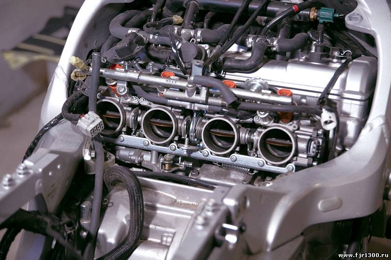

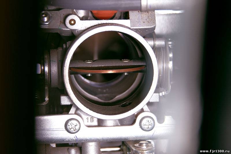

ZloijabДата: Понедельник, 25.02.2013, 21:24 | Сообщение # 36
Чистка и синхронизация самостоятельно:
Что нам понадобится
1.      Набор шестигранников
2.      Набор отверток
3.      Прибор синхронизации(4 вакууометра) ( http://vk.com/photo13831193_299084605 )
4.      Баллончик очистителя карбюратора(для тяжелогослучая 2-5л растворителя 650)
5.      Компрессор
6.      Шланг топливный диаметром 8мм 2 отрезка по 1м
7.      Трубка металлическая 8мм 2 шт
8.      Провод сечением 1мм*мм 2отрезка по 1м
9.      Хомуты пластиковые и металлические
10.  Болты м6 и м8
11.  Пакет мусорный
12.  Ненужный стол
13.  Разъемы папа-мама 2пары(самых маленьких)
Процедура такая сначала
-отключаем массу аккума
-разбираем ручку газа (скидываем троса
с нее)
-снимаем бак
-Резиновые накладки под ним
-Т образную скобу
-отсоединяем всю электрику от
блока дроссельных заслонок и форсунок(4 форсунки, ДПДЗ, ДПРВ, датчик вакуума)
-отсоединяем датчик возд фильтра
-снимаем фильтроэлемент
-ослабляем патрубки аэрбокса на
блоке дроссельных заслонок
-Снимаем топливную рампу (2болта
под крестовую отвертку)
-Снимаем аэрбокс
-снимаем тросики газа
-откручиваем винт регулировки ХХ
на крышке сцепления
-ослабляем блок дроссельных
заслонок
-аккуратно шатая вверх вниз
срываем его
-наклоняем отключаем подвод
антифриза на подсос(сразу вставляем в резиновые трубку болты М6)
-снимаем блок заслонок ( http://vk.com/photo13831193_298574061 )
-рвем мусорный пакет и натягиваем
кусочки на манифулды (резинки) на головке и обжимаем хомутами)
далее два варианта простой, и
сложный
Простой это когда у нас ничего не
заедает
-пропшикиваем блок очистителем
карба грязь стекает, то что не стекло я вымывал тряпкой плотно намотанной на
отвертку.
-Пропшикиваем все каналы обильно
оставляем на час
-пропшикиваем еще раз
-продуваем все сжатым воздухом
Сложный это когда у нас  заедает подсос или др детали(грязь не
вымывается)
-Разбираем блок дроссельныз
заслонок(все резинки складываем отдельно)(снисмаем подсос шланги вакуума итд
итп) до винтика разбирать не надо (пс фоток разобранного блока нет но в кратце разбирается до такого состояния http://vk.com/photo13831193_298573903 )
-все металлическое погружаем в
ванну с  650 растворителем
-ждем сутки
-продуваем сжатым воздухом
-собираем
Ставим все это на мот http://vk.com/photo13831193_298574033 , собираем
мот все акромя бака
-ставим бак на ненужный стол ( http://vk.com/photo13831193_298872673 )
-подключаем его шлангами с
металлическими проставками к родной топливной магистрали(пластиковый уголок от
бензонасоса переставить на шланг)
-Подключаем бензонасос
заготовленными проводками, снимаем заглушки с вакуумных портов( http://vk.com/photo13831193_299084582 )
-подключаем
вакуоометры(регулировками пережимаем трубки чтоб стрелки не лихорадило пока мот
греется)
- прогреваем
-делаем ХХ   1100 об/мин
-открываем воздух на вакуометры( регулируем
чтоб стрелка не дрожала http://vk.com/photo13831193_298872684 )
-винтами обходного воздуха выравниваем
показания 4х вакуометров(крутить рекомендую потихоньку ибо реакция вакуометров
запоздалая) http://vk.com/photo13831193_298872690
-прогазовываем до 4-5 тысяч
-выравниваем показания
- поднимаем обороты до 3х тысяч
сравниваем показатели(должны быть одинаковы)
-Отключаем синхронизатор
-глушим порты
-собираем мот
-конец
