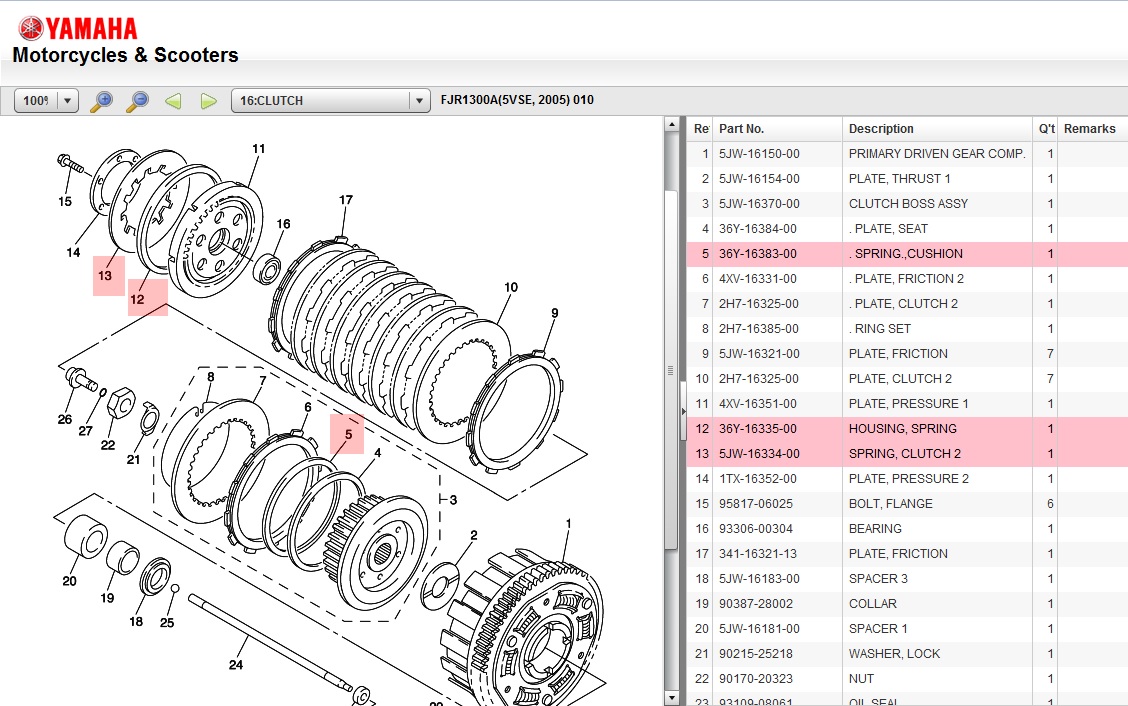

Приветствую,
При замене фрикционов, стоит ли заменить пружину 13 и еще какие-то 5 и 12? Готовлюсь делать заказ. Пока само сцепление еще не разбирал, поэтому не знаю что и в каком состоянии.
Спс.

электроникДата: Четверг, 08.01.2015, 20:19 | Сообщение # 66
dmitrijk, Сначала разбери,обычно только диски.

МотоГадДата: Пятница, 09.01.2015, 02:18 | Сообщение # 68
Да, силовая пружина сжимающая пакет сцепления под №13, но что бы она "села", нужно варварски её убивать, жечь сцепление до синих дисков, тогда от температуры она может потерять свои свойства, при нормальной эксплуатации, как правило не требует замены, менять только фрикционные диски.
