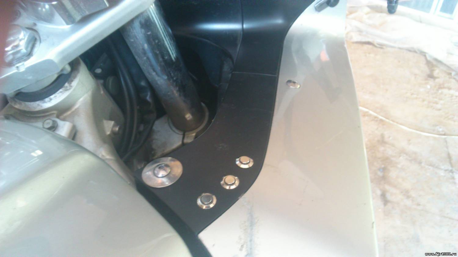

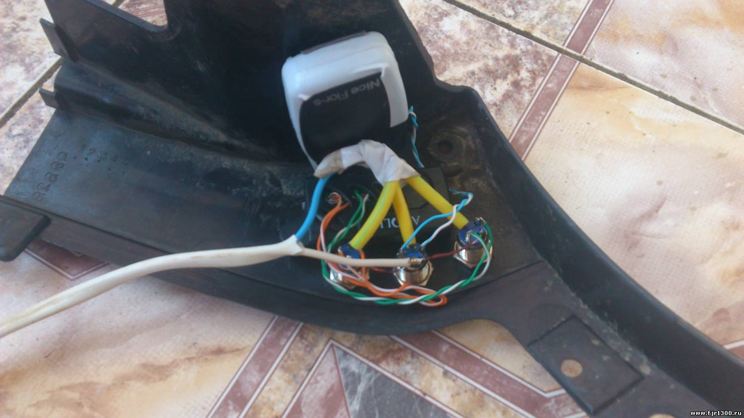

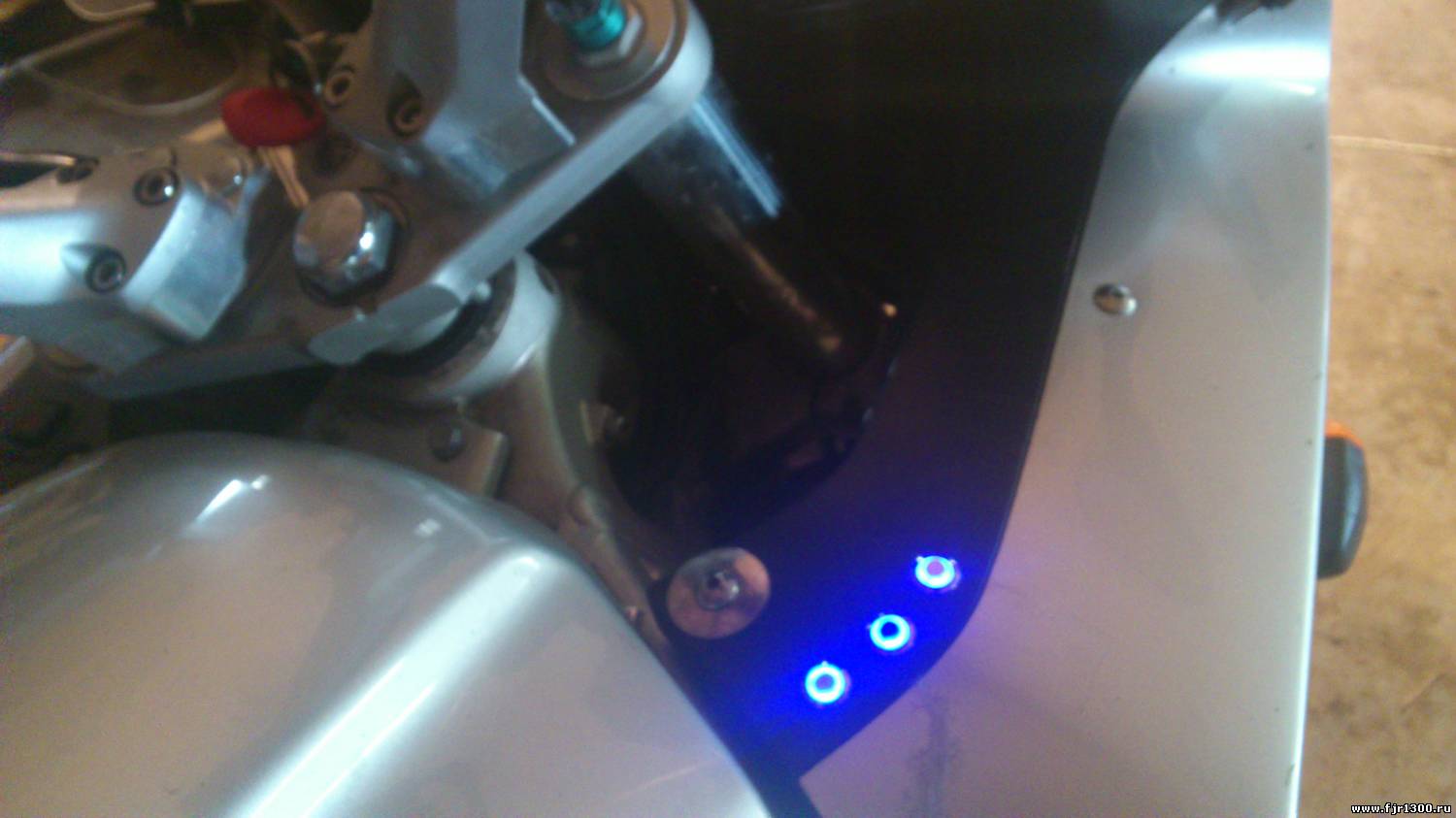

Сколхозил сегодня кнопки пультов для ворот дома, работы и гаража, а то либо в кармане каждый раз ковыряться или под дождем мочить. Взял в Митино влагозащищенные кнопки с подсветкой и спаял. Думаю Рома (Электроник) закидает меня тапочками, но мне удобно!

Дмитрий, smile Электроник может...! У него ворота управляются штатной кнопкой опускания стекла: один раз нажал- открылись, второй раз нажал- закрылись. Видел сам- круто!

Дмитрий, Смотрится красиво,но в том месте тоже бывает вода,подзалей контакты термоклем.У меня на моте и машине стоят пульты от Шерхана,управляются в машине от кнопки круиза,на моте от опускания стекла,на автоматике направленная антенна(рамочная направление вдоль улицы,вперёд-взад)лупит в движении 200м,когда стоишь 500м.Кнопки на стекле нормальнозамкнутые(нужна маленькая схемка).

электроник, спасибо за совет, контакты залью, хотя думаю, на слаботочке не критично, вот сами пульты от воды не айс, но там батарейки менять когда-нить придется, не зальешь... Попал сегодня под хороший ливень, потоки воды от встречных-попутных, лужи на скорости, короче сам до нитки промок, но конструкция работает! Может удлинитель крыла помогает?

Дмитрий, Слаботочка тоже отлично гниёт(электрохимкоррозия).Удлиннитель помогает,но воды хватает.В установке электрических прибамбасов на мот,главное - защита от воды.Мой пульт на ворота обмотан лавсановой изолентой "3М",потом тряпочной "ТЕСА",живёт на втором моте под фарой уже 5 лет.

электроник, каждая кнопка работает 2 раза в день по пол-секунды, батарейки по 3 в., скока на контакты идет х.з., подсветка тоже 3 в., пришлось ставить резисторы 750 ом на каждую кнопку, но думаю, если залью эпоксидкой хуже не будет! smile
