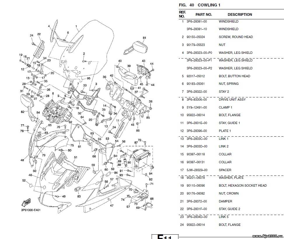

Может даст кто совет !!! В принципе для чего морду разобрать . Ветровик болтается люфт примерно сантиметра 1.5 , а в салоне на новых 0.4 может разболталось что .

AragornДата: Четверг, 18.07.2013, 21:06 | Сообщение # 540
Сообщений: 220
Я для этого разбирал, заодно подкрасил царапины на верхнем обтекателе.
Но у меня люфта почти не было, т.е. как на новом. Смотрел как убрать его совсем, но убрать не получится.
А у тебя износ пластмассовых направляющих, которые ездят в полозьях.
Верхние вроде под №12 или 21 каталога запчастей FJR1300 2006год стр.F11
Еще я подтачивал втулки 27 и 15  и другие, для полного устранения люфта в соединениях при затягивании болтов. точил на наждачке №800 буквально десятые доли миллиметра, собирал проверял, и если нужно снова точил.
