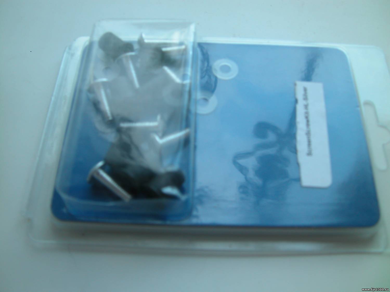

Поставил металлические болты на крепление ветровика . Как вы думаете не лопнет ветровик???? Ставят же пластмассовые болты чтобы ветровик не повредить , болт сорвет и хрен с ним . Просто неделю назад покупал комплект все поставил , и уже 4 х нет
Пластиковые болты ставят не просто так!
Смысл заложен один- что бы при падении стекло срывалось с них и отскакивало в сторону, а не разлеталось на кусочки и травмировало " пилота".
То что потерял уже 4- штуки говорит только о том, что их перетягивали.
Они сами из пластика и под нагрузкой демпфируют.
Перетягивать их не стоит.
Посмотри на их сечение + сделай скидку на пластик и заворачивай с этими пониманиями.

про падение верно, про демпфирование нет, так как они заворачиваются в резиновый "дюбель", они и так демпфируют.
ДмитрийДата: Пятница, 19.07.2013, 20:33 | Сообщение # 545
У меня стоят металлические, и еще валяется комплект, китайский, тоже металл:
Прикрепления: 4836083.jpg (61.8 Kb)
voevodaДата: Пятница, 19.07.2013, 21:14 | Сообщение # 546
Сообщений: 17
У меня тоже пластик стоял когда стекло менял два болта только осталось пришлось метал ставить
