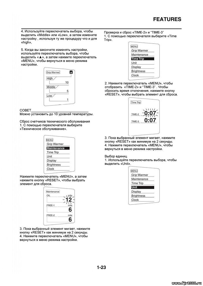

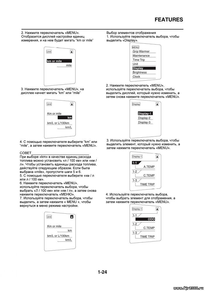

ALobovДата: Понедельник, 26.04.2021, 07:33 | Сообщение # 1386
Vitaliyak, В меню должно быть переключение на европейские единицы
ALobovДата: Понедельник, 26.04.2021, 07:47 | Сообщение # 1387
Прикрепления: 8238500.jpg (90.0 Kb) · 1459317.jpg (96.5 Kb)
Сообщение отредактировал ALobov - Понедельник, 26.04.2021, 07:48
CoverДата: Вторник, 27.04.2021, 11:24 | Сообщение # 1388
ALobov, там только мили/км можно переключить. Градусы не дает изменить
ALobovДата: Вторник, 27.04.2021, 16:37 | Сообщение # 1389
Возможно будет достаточно. Я бы из за градусов или фаренгейтов не стал бы пере прошивать.
