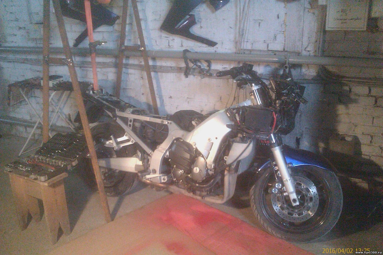

Главное дощечку на заднее колесо под хвост положить.
Honder, я про дощечку забоялся - можно ведь подкрылок покоцать? Поэтому вывешивал хвост с помощью "турника" и автомобильной растяжки:

Не знаю как у вас, но все эти танцы с бубном с вывешениями и играми с трубами не к чему не привели пришлось подпилить кронштейн подножки.
и по поводу кронштейна центральной подножки- на нём ведь со стороны шляпки отверстие больше, а со стороны гайки меньше. Болт ведь со втулкой. переставить не получиться....как у вас так красиво получается? я бл..ть еб..лся (других слов нет) с этим узлом... потом плюнул и всё разобрал как по инструкции ... и всё получилось. (это была замена центральной подножки)
Banzay, я такую же конструкцию вывешивания делал :)
