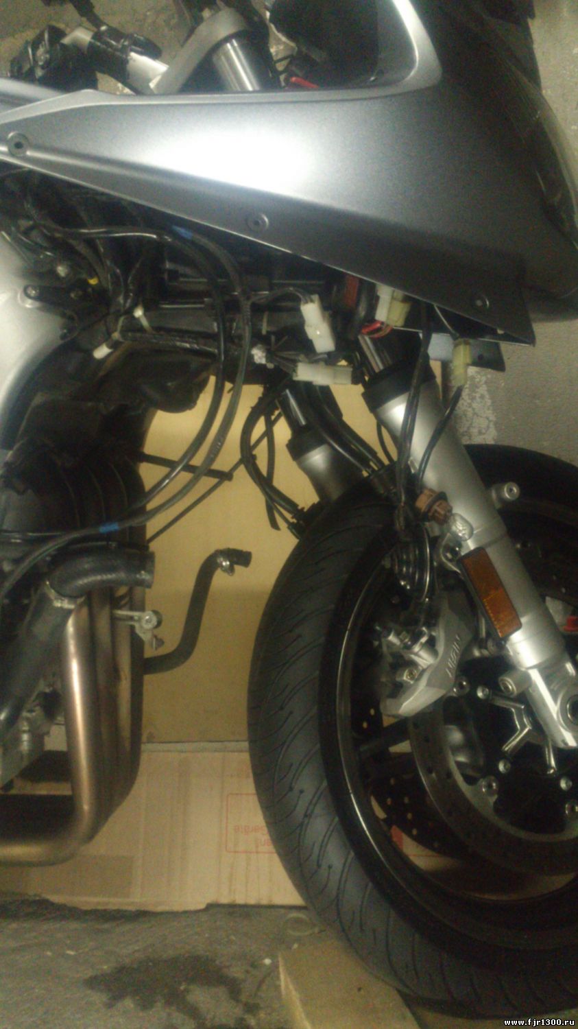

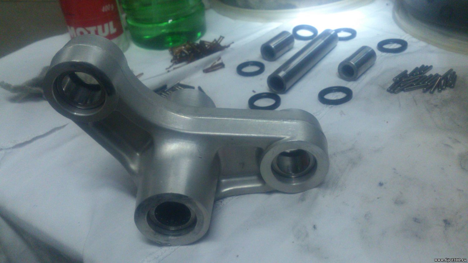

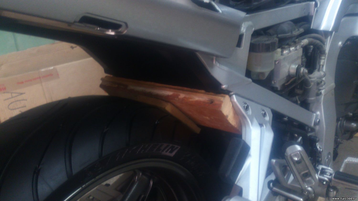

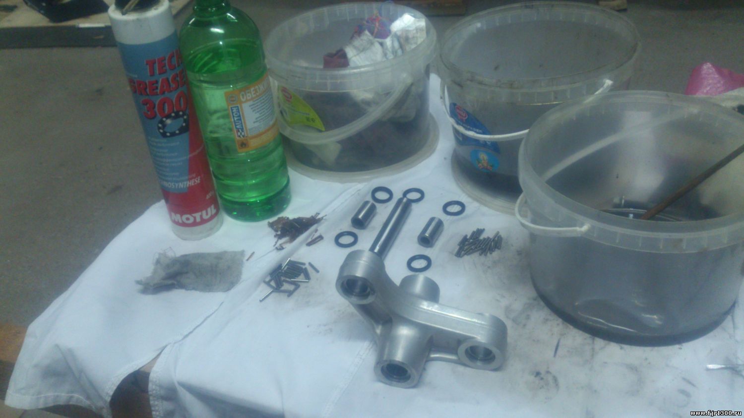

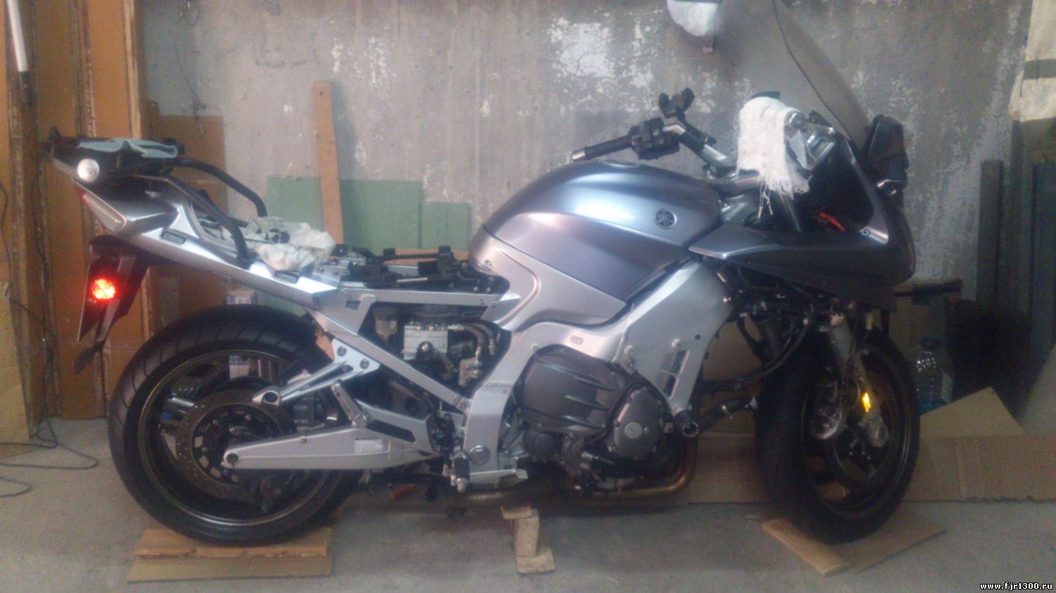

Когда я добрался до подшипников прогрессии,чтобы смазать их(разобрав пол мотоцикла,чтобы болтик вытащить)) ),то вместо смазки там оказались какие то остатки от неё,в виде какого-то засохшего вещества,похожего на пластик.хорошо иголки и подшипники целые.я всё вытащил,промыл,и смазал.мотоцикл на момент переборки прогрессии проехал 9000км,он много простаивает.и вот,за 9 лет смазка высохла.ее остатки лежат возле бутылки обезжиривателя,а слева стоит тюбик смазки,которую я использую

ProfessorДата: Пятница, 01.04.2016, 15:53 | Сообщение # 52
Это остатки не смазки, а сепаратора. Он на вид как бумажный даже на новых подшипниках
keks711Дата: Пятница, 01.04.2016, 19:06 | Сообщение # 53
Сообщений: 33
Не,Дим,то что там было больше на твердый целофан похоже,а не на бумагу.а форма,да,прям,сепаратор.даже и не думал,что такие сепараторы у них)),транспортировочные,видимо.хотя на кроссаче у меня много типичных подшипников,которые я заменил уже и даже на новых сепараторов подобных я не видел).
