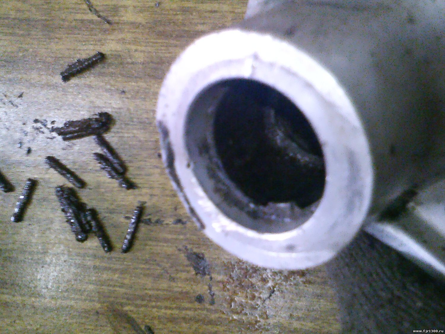

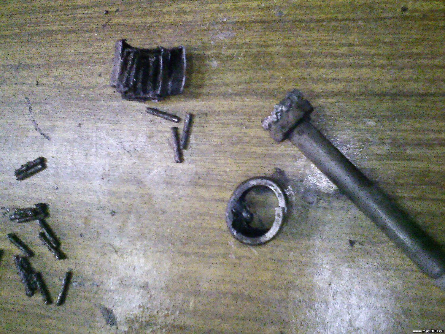

fiksa, я менял подшипники которые двойные. чтобы выбить выковыривал все иголки и приваривал болт к стенке подшипника и ёб..л .
Алексей, Zloijab посоветовал.
Всё получилось. :)
а Вообще мне кажется туда надо каждый сезон лазить. Каша из смазки, воды и ржавчины. Последний раз туда перед началом прошлого сезона лазил. все почистил промыл и смазки напихал,
А вчера разбирал -  верхний колом стоял, в нижних каша.
как то ямаха не продумала узел sad

Fishman, подшипник попытался выбить -не получилось -возможно прикипел -думаю греть нужно будет чтобы подшипники выбить -только без фанатизма ляминь ведь -ну в моём случае подшипник развалился внешнюю кромку уже иголками погрызло -пришлось втулку в которую вставляется болт менять её тоже покоцало
только поменял все в этой прогрессии!! вышло порядка 6 тыр. Греть газовой  горелкой желательно но не сильно  (градусов 60 максимум рука держит) Причем все подшипники удалось извлечь целиком!!! Причиной замены были небольшие люфты (верх и низ) зад иногда  чуток закидывало  в повороте. Поменял все в прогрессии заодно и в маятнике ВАЩЕ все з......:D  в пятницу открылся уже протестировал!!

Fishman, ну вот я и говорил что греть нужно -чем приваривал ? ляминь не оплавился ?----такой-же подшипник был как на твоём фото но один второй нормальный промыл все иголочки блестящие -

FishmanДата: Понедельник, 11.04.2016, 18:52 | Сообщение # 67
fiksa, точечная сварка. не чего не оплавилось.
А пилил потому что как раз и не вылазил кронштейн.
