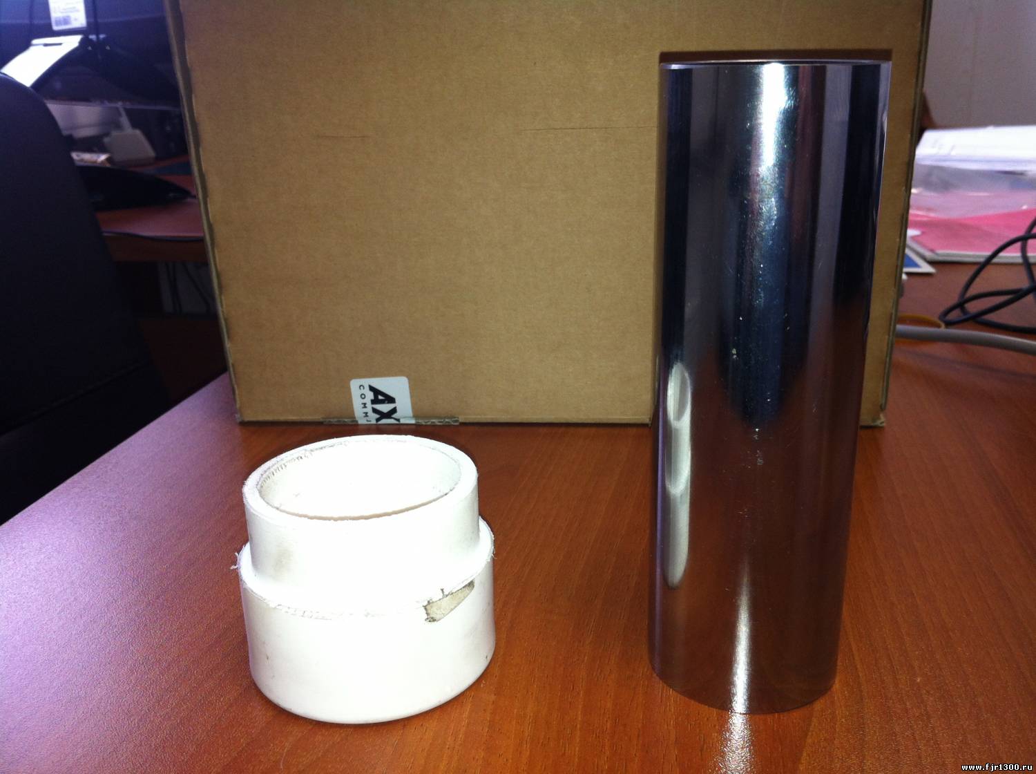

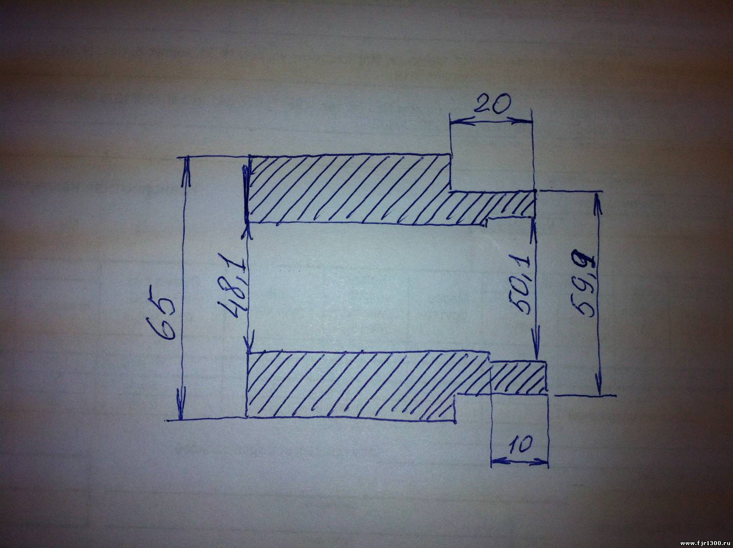

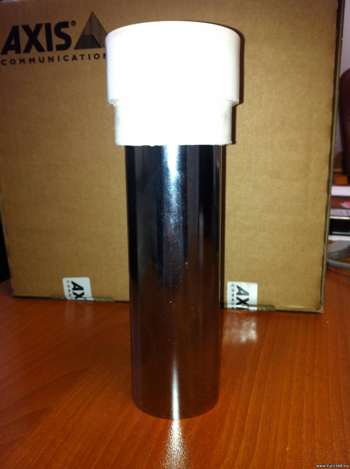

Сегодня подготовил две оправки, в субботу буду собирать вилку. Идеальной трубы не нашёл, заказывать точить не стал. Нашел трубу в мебельной фурнитуре, диаметром 50 мм. снаружи и 48 мм. внутри, (наше перо 48 мм., труда не насаживается на перо, жаль что не 48,1... не пришлось бы резать трубу вдоль) в сантехническом отделе купил пластиковую муфту для сварки двухдюймовых труб и сделал из неё нехитрую оправку для забивания сальника и для держания трубы, которой буду запрессовывать средний слайдер, да и верхний тоже. Сантехническая пластиковая труба не лезет в стакан вилки и по диаметру она тоже маленькая, а когда её разрежешь вдоль, она становится очень хлипкой, так что я отбросил идею использовать её. После сборки расскажу что получилось и как.
