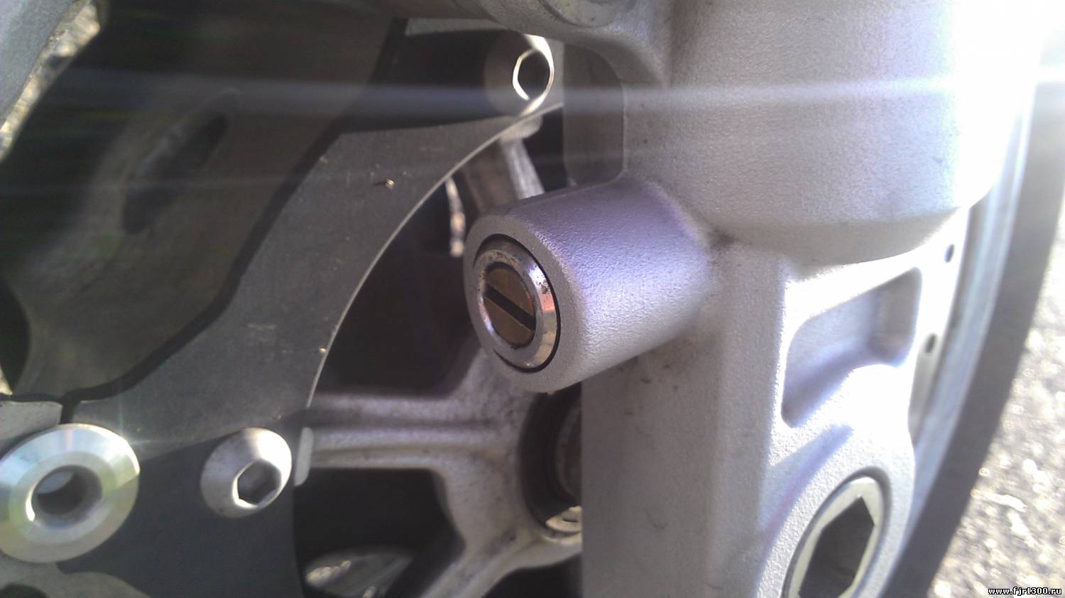

Всем привет! Начало подтекать масло из регулировочного винта на клапане сжатия, внизу на пере. Может кто знает, разбирается он или нет? Пробовал выкрутить, когда щелчки заканчиваются, просто проворачивается на месте и всё. Не хотелось бы полностью перо менять из за этой мелочи. Вот так покрутишь его туда сюда вроде прекращает течь, но через некоторое время опять масло появляется.

Товарищи! Неужели не кто не знает разбирается этот клапан или нет?

Здесь с такой проблемой не сталкивались похоже что ты первый.
ZloijabДата: Вторник, 28.05.2013, 22:23 | Сообщение # 154
ща пойду курну мануал, ео в русских руках разбирается все)
ZloijabДата: Среда, 29.05.2013, 09:07 | Сообщение # 155
короче в мануале эта деталь не выворачивается даже при разборке пера, значин надо по месту думать как еë разобрать
игорьДата: Среда, 29.05.2013, 16:00 | Сообщение # 156
странный конструктив, на обоих мотах, этот клапан отдельная деталь.
ZloijabДата: Среда, 29.05.2013, 17:21 | Сообщение # 157
не, деталь отдельная, но в мануале позиции и партамбера я на неë не нашел)
MarvikДата: Среда, 29.05.2013, 17:58 | Сообщение # 158
Ага smile и что она регулирует и как, я тоже не понял, когда разобрал, смотрел, смотрел и не понял как оно что то может регулировать smile
