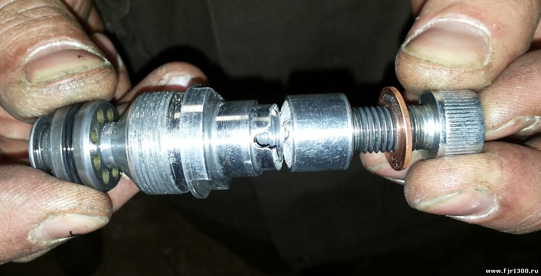

					Сообщений: 14
					 | Мужики, выручайте, кто перо вилки менял, у кого остался нижний элемент картриджа вилки поз. 3p6-23170-00-00   см. фото

					| raider1300 | Дата: Вторник, 25.11.2014, 20:47 | Сообщение # 176 |
					 | maxim903, А как так вышло?
  Мотоцикл это не хобби-это диагноз.   Владимир-MAGNUM
					| Zloijab | Дата: Вторник, 25.11.2014, 21:14 | Сообщение # 177 |
					 | Он сорвал там резьбу видимо, выточи деталь у токаря и все
					| Professor | Дата: Вторник, 25.11.2014, 22:41 | Сообщение # 178 |
					 | maxim903, Твоё фото чётко комментирует мой первый пост в этой теме. Сейчас я думаю это произошло при сборке вилки, вставил амортизатор в стакан, не убедился, что он вошел до конца на своё посадочное место в стакане и начал закручивать болт. Тут на моменте 20-25 НМ хрусть... Знакомый токарь разрулит...
					| raider1300 | Дата: Среда, 26.11.2014, 10:42 | Сообщение # 179 |
					 | Professor, Спасибо! Очень даже буду иметь в виду!!!
					| Zloijab | Дата: Среда, 26.11.2014, 11:05 | Сообщение # 180 |
					 | Сорри.Я фото не видел но один фиг дорога к токарю
