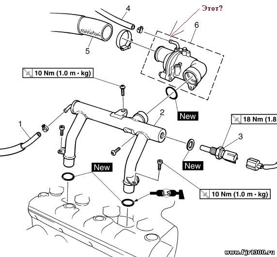

FishmanДата: Понедельник, 11.04.2016, 09:19 | Сообщение # 50
Роман,  номер 4?
Прикрепления: 1078569.jpg (80.6 Kb)
raider1300Дата: Понедельник, 11.04.2016, 10:15 | Сообщение # 51
Fishman, Да.
электроникДата: Понедельник, 11.04.2016, 11:23 | Сообщение # 52
Fishman, Рядом с твоей стрелкой болтик справа.

ДмитрийДата: Понедельник, 11.04.2016, 13:08 | Сообщение # 54
Fishman, по-моему на новых мотах этого болтика нет. У меня 12-й год, уже нет.
электроникДата: Понедельник, 11.04.2016, 17:19 | Сообщение # 55
Дмитрий, Точно.
