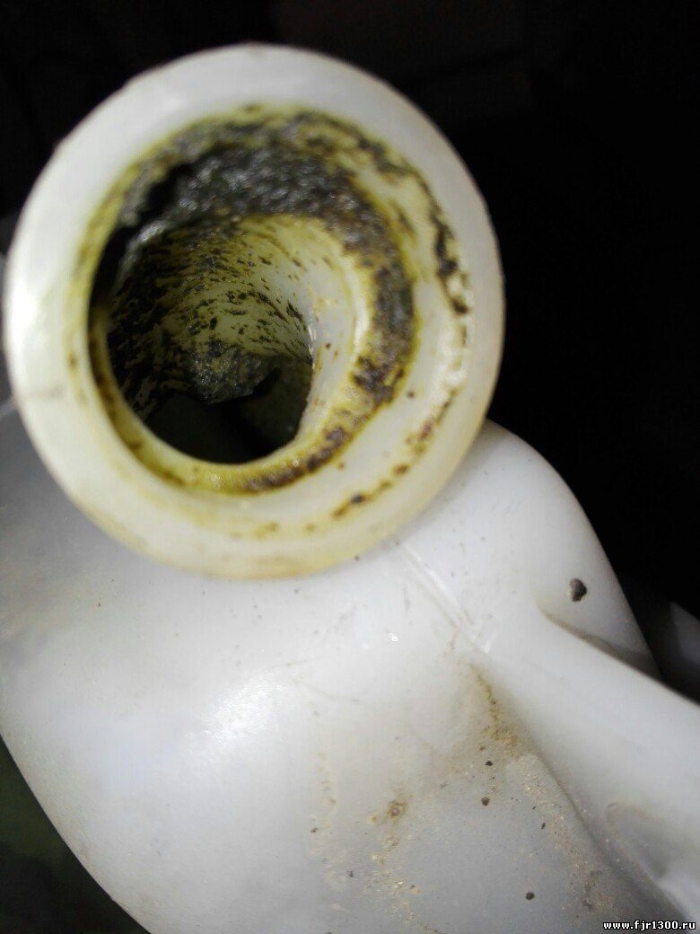

HonderДата: Понедельник, 18.04.2016, 11:09 | Сообщение # 79
Сообщений: 152
Да, это я знаю, но все оказалось гораздо интересней.
После обнаружения гадости в расшерительном бачке

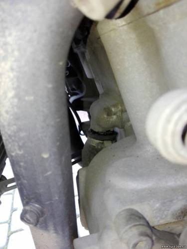

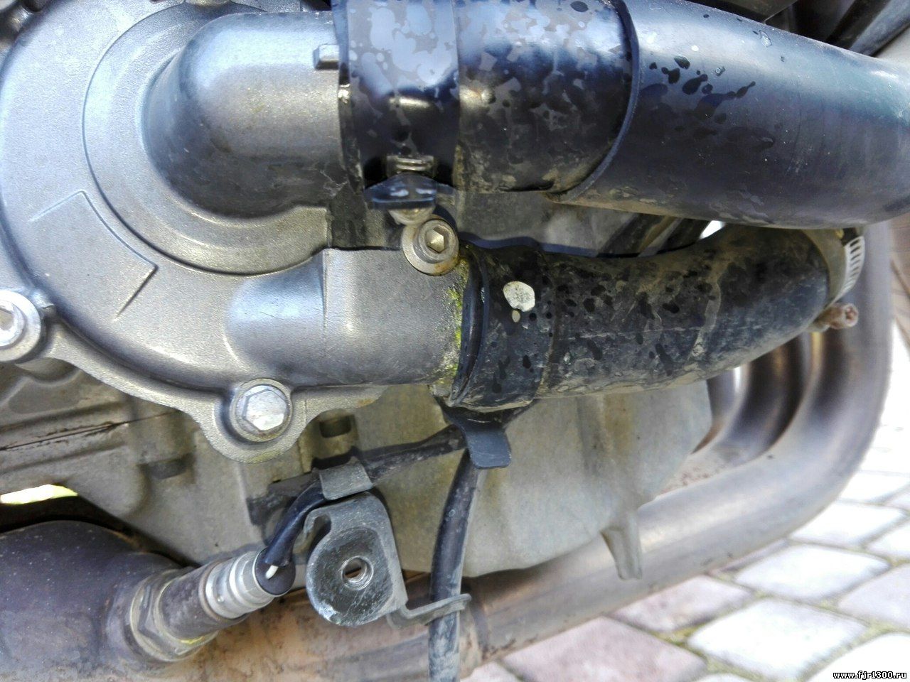

Я подумал, что промою хорошенько и проблем не будет. Но после того как стал промывать обнаружил, что помимо того, что новая жидкость не доходит до расшерительного бачка, так еще ее вытесняет со всех щелей и соединений

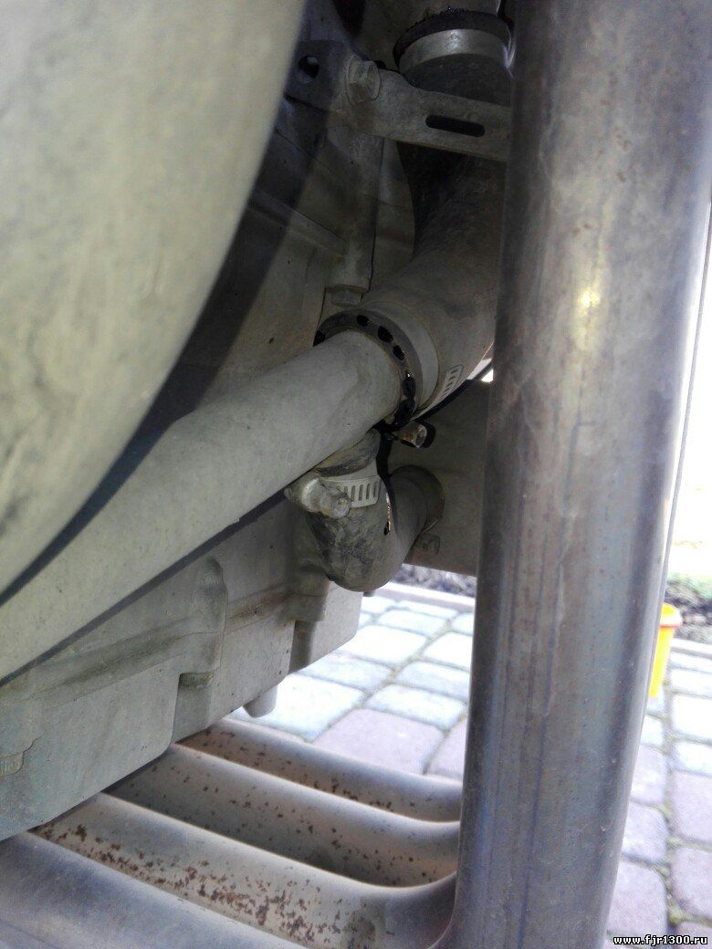

Потом уже увидел что даже в месте крепления помпы к двигателю есть запотевание и в районе хомута на корпус термостата тоже.
При попытке снять крышку с радиатора на пол оборота выходило давление под огромным напором вместе с жидкостью.

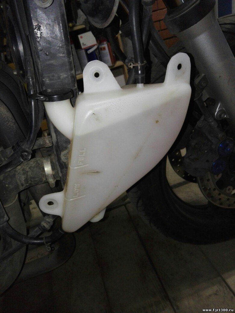

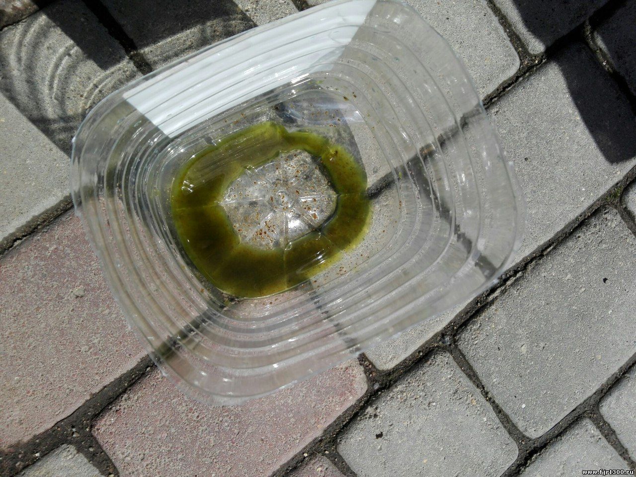

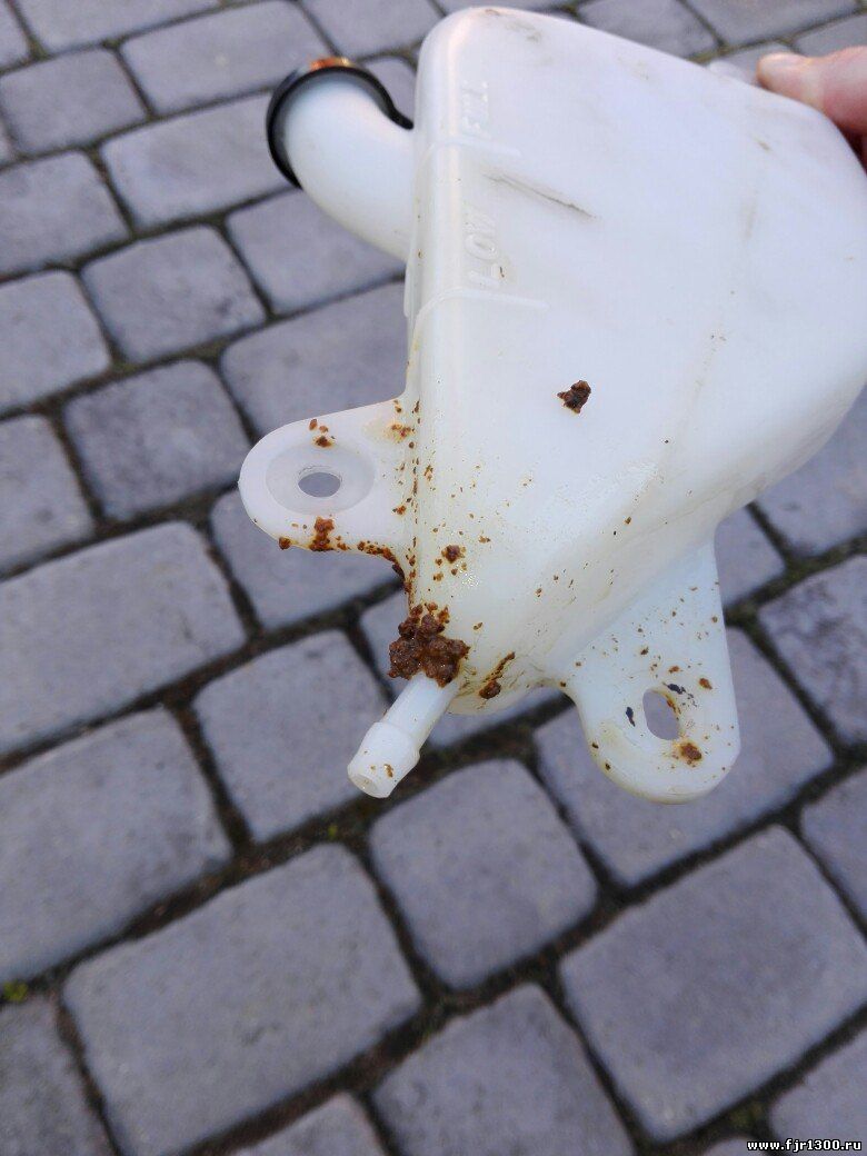

А потом решил снять подводящий шланг с расшерительного бачка и оттуда под большим давлением наружу выплюнуло кучу говнеца
Это то что осталось на бачке, а еще больше раскидало вокруг.

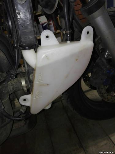

Да и сам бачок отмывал долго и с использованием крупнозернистого песка.
После этого еще раз промывал промывкой и еще 3 раза чистой дистиллированной водой.
Только после этого все стало зашибись
Вот только непонятно что делать со всеми соединениями, из которых начало сопливить вначале?
Разбирать все чистить промазывать литолом и соединять заново или забить и ездить пока реально не польется, т.к. каналы в системе чистые и теперь нет такого избыточного давления?...

Белая "перхоть" между резиновыми шлангами и алюминиевыми патрубками, это алюмининивая "ржавчина". Для её удаления снять шланг, металл. щёткой счистить "перхоть" до металла, покрасить металл из балона, удалить "перхоть" из шланга, собрать назад. Иначе коррозия будет разрастаться до полного разрушения.

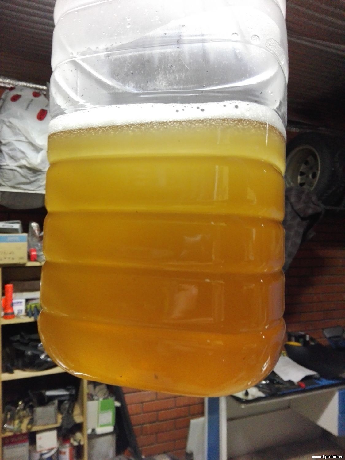

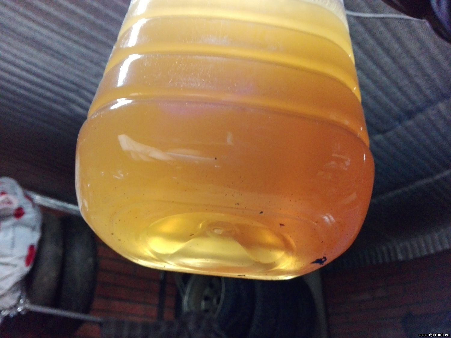

Так, походу придется разбирать всю систему и как-то тщательней промывать. После 7-ми промывок в выходные, две из которых с промывочной химией, залил свежий антифриз g12+, фиолетового цвета. Его используют ауди/фолькц в своих алюминиевых движках, так что пойдет. В итоге пару дней погонял на нем и сегодня решил слить. Цвет у него уже был рыжий, с песком и крупными ошметками. Причем сливал в абсолютно чистую баклаху из под дистиллированной воды, т.ч. весь песок и ошметки 100% из двигла:(

Honder, по своему опыту ничего хорошего... Если в масле нет эмульсии, прокладку ГБЦ исключить всё-равно нельзя, видимо выхлопные газы попадают в антифриз, можно только в худшем случае - трещина в БЦ.

Дмитрий, если выхлоп будет попадать в систему охлаждения -то жидкость будет выплёскиваться и бурлить в расширительном бачке
